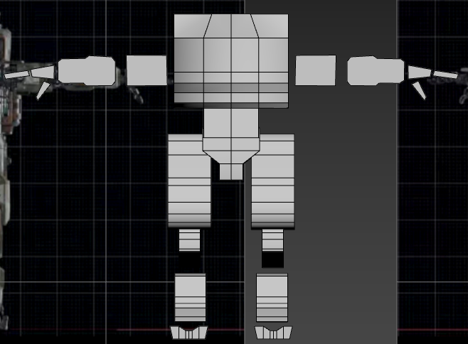

形体复杂的模型最开始都是用几何形体慢慢搭建的,所以我一开始从基本的box起手搭建。这一阶段的难点在于整体的比例和结构。好在这个案例有较为详细的参考图,在正侧视图的辅助下能直接对照各部分的结构尺寸。手臂和腿部,以及导弹发射架都是左右对称结构可以对称复用,这样极大减少了工作量。

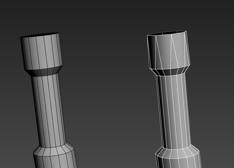

低模的制作比较简单,在max中在中模基础上减面和优化布线就能得到低模了。需要思考在面数和高低模匹配度上做取舍,比如圆柱两端的圆形可以给不同的段数,能够看到的一段多给段数,而穿插进去一段减少段数。

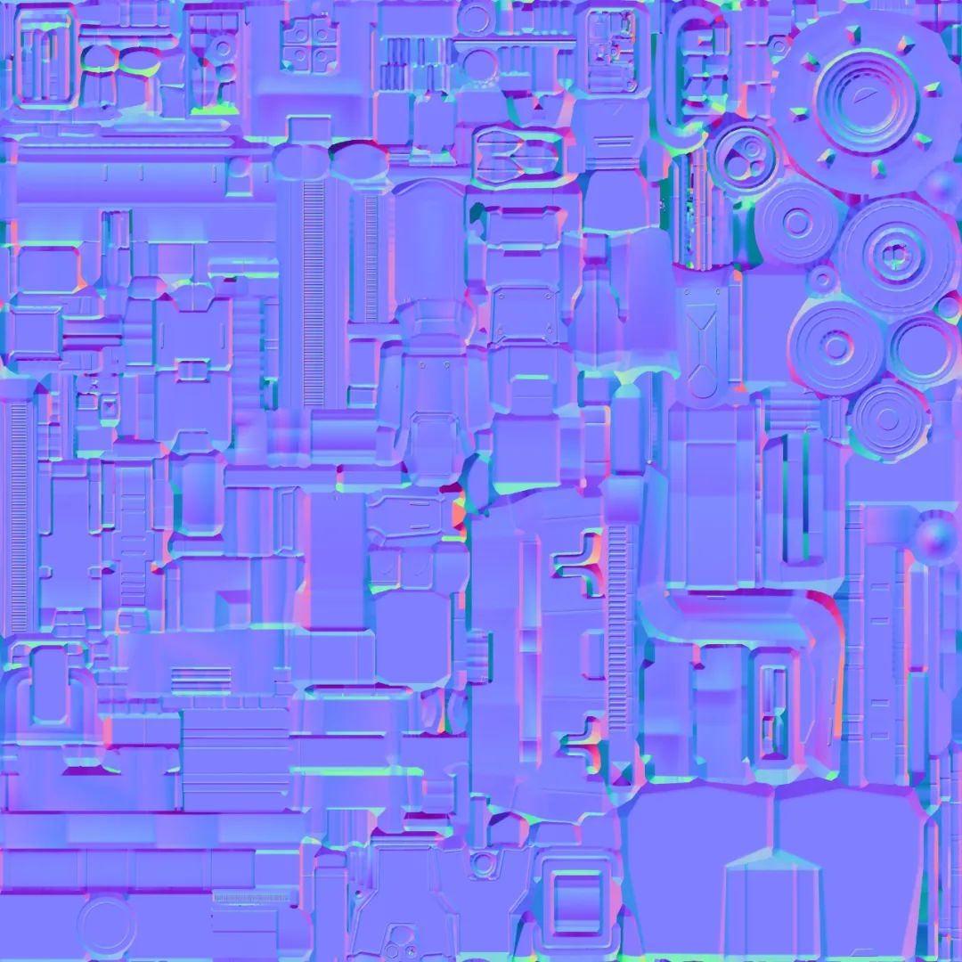

进入法线烘培之前,要确保三件事:光滑组区分正确,分光滑组的部分uv断开并移开一小段距离,将高低模重合匹配。

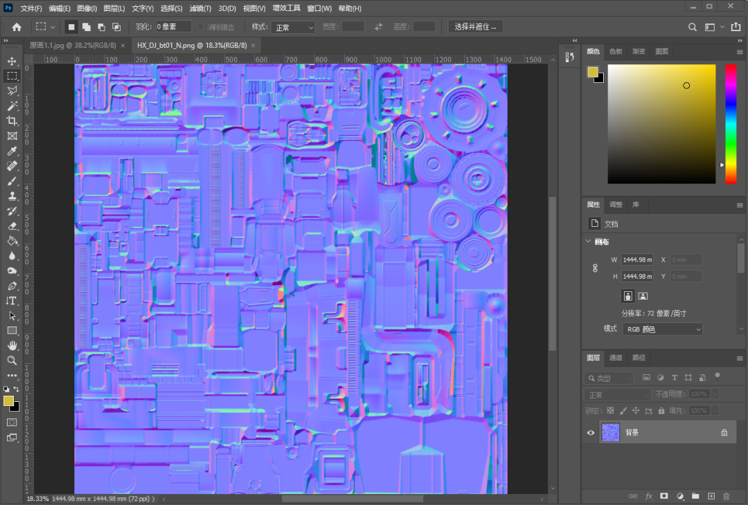

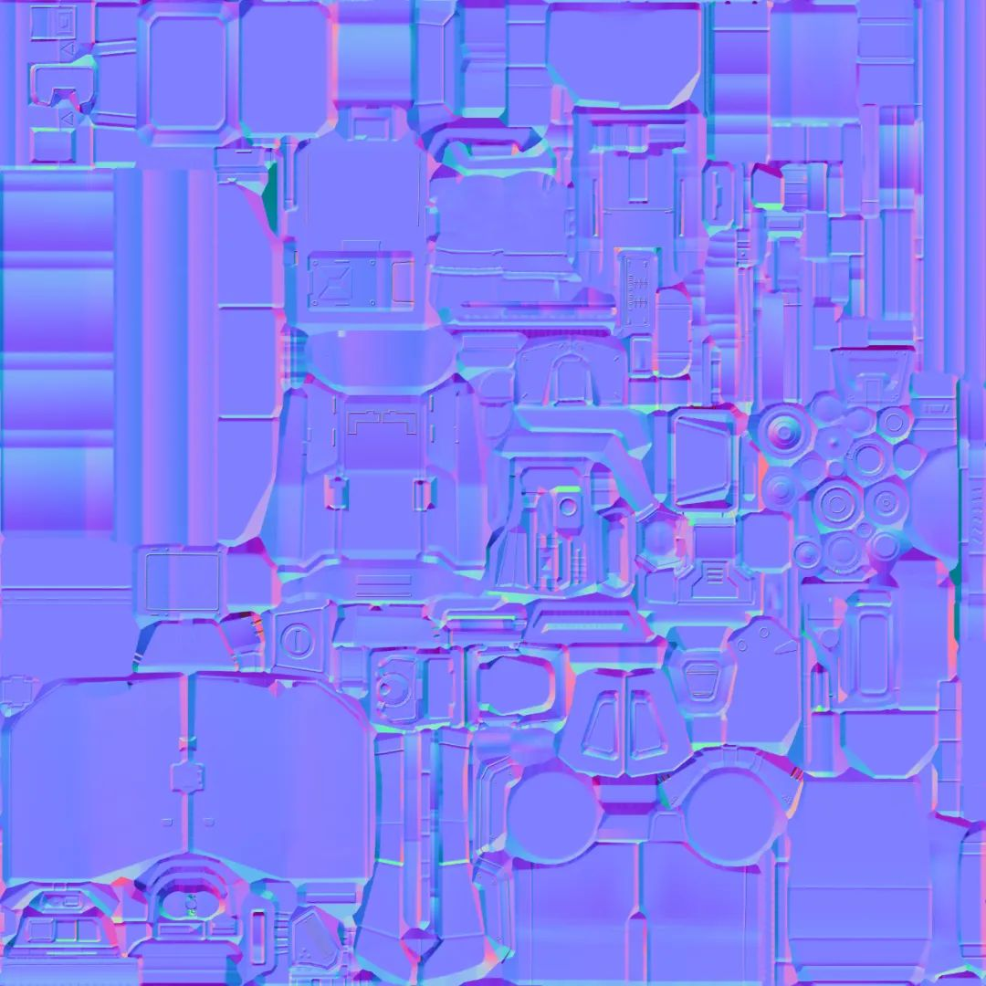

法线烘培好后进入sp检查一下法线效果,对于初学者来说很难一次就烘培出完美的法线,仔细检查是有必要的。一些圆柱结构因为高低模匹配的问题会产生的黑边,导入ps来修改法线达到更好的效果。
在烘培一些结构时会出现法线效果倾斜偏移的问题,这需要在八猴里面把法线的朝向用笔刷打直。然后用ps将烘培好的法线替换掉出问题的部分。

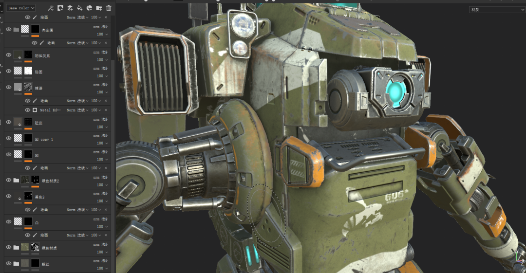

现在看过老师的演示后,对给材质有了新的认识。老师讲的先填充基础固有色、调整粗糙度、金属度。再Dirt生成器做暗部,metal edge做亮部。只需要三步就能让材质有质感和亮灰暗关系,立体感就这样初步塑造起来了。这个思路给我很大启发,绝大部分材质都可以用这三步来打基础,是很好用的万金油方法。
之后可以进一步增强物体间关系并做一些颜色变化。还有一定要注意粗糙度调整,好的材质的粗糙度应该是变化丰富的,但这个却容易被忘记,要时常切换到粗糙度模式检查一下。同时可以合理利用滤镜进行调整、藏色、锐化、增加饱和度等,让细节更明显些。
最后可以做一些锦上添花的小细节,比如下雨冲刷出的流锈,活动部位的刮擦,像战争机器也可以适当做些战损细节。
