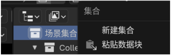

搭建模型完成后,右上角会堆积大量物体。此时可右键场景集合,选择新建集合,再把部分物体移入新建集合,以此对模型物体进行整理。

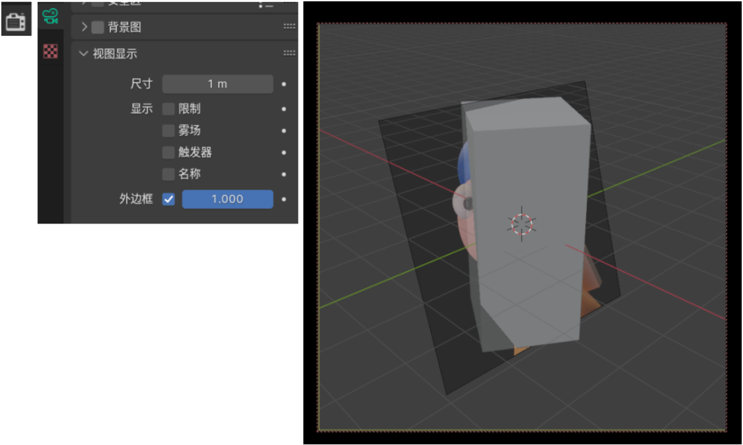

为方便观察左侧摄影机视图,可点击相关图标,把外边框数值调至1,如此一来,除摄影机成像内容外,其余部分都将无法看到。

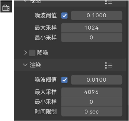

系统默认最终渲染采样率为4096,数值过高,可点击图标,适当调低最大采样数值。

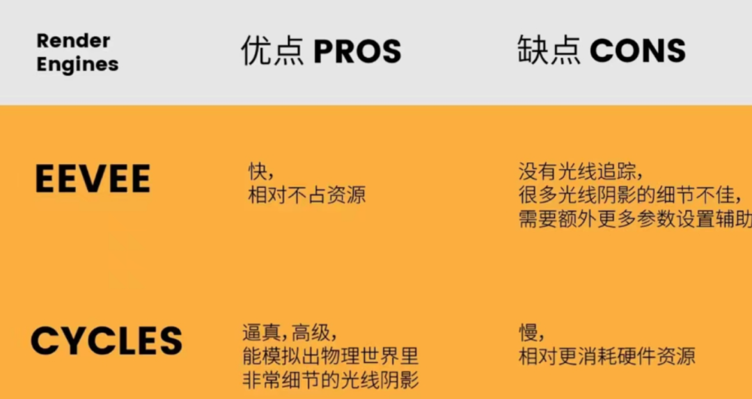

Blender配备的两款渲染器均表现出色,且各自具备独特的功能优势与特点。
需注意,F12为渲染快捷键,也可点击顶部菜单栏“渲染”选项来执行渲染操作。

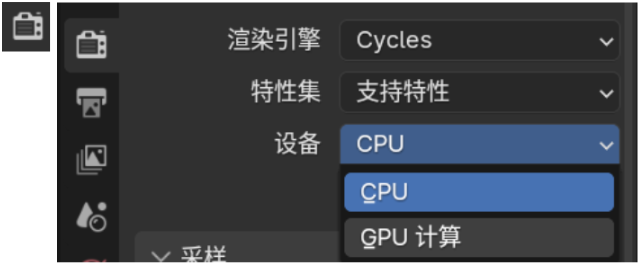

点击图标能更改所用渲染器,系统默认是EEVEE,可切换为CYCLES,同时还能在该界面选择渲染时使用CPU或是GPU。

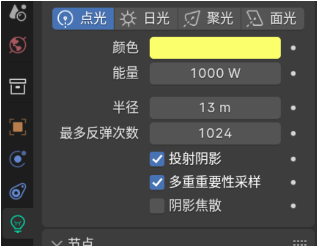

选中新建的灯光后,调大能量值可增强亮度,增大半径能让光线更柔和,再将颜色调整为暖黄色即可。
灯光类型包含面光、点光、聚光和日光等。面光呈正方形,仅单面发光,拖动黄色小点可将其直接对准物体,拉动四角则能便捷调整其半径大小。

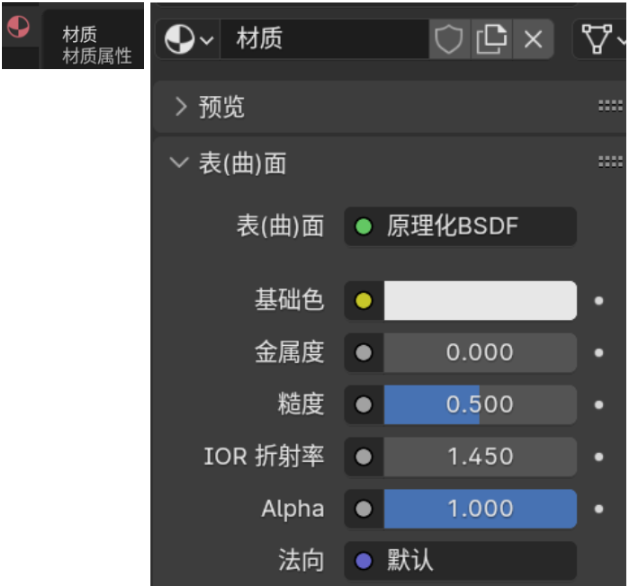

按Shift+A新建物体后,选中该物体才会显示材质图标。点击图标并选择新建材质,即可为物体赋予材质,还能为其命名,并调整糙度、金属度及基础色这三个参数。

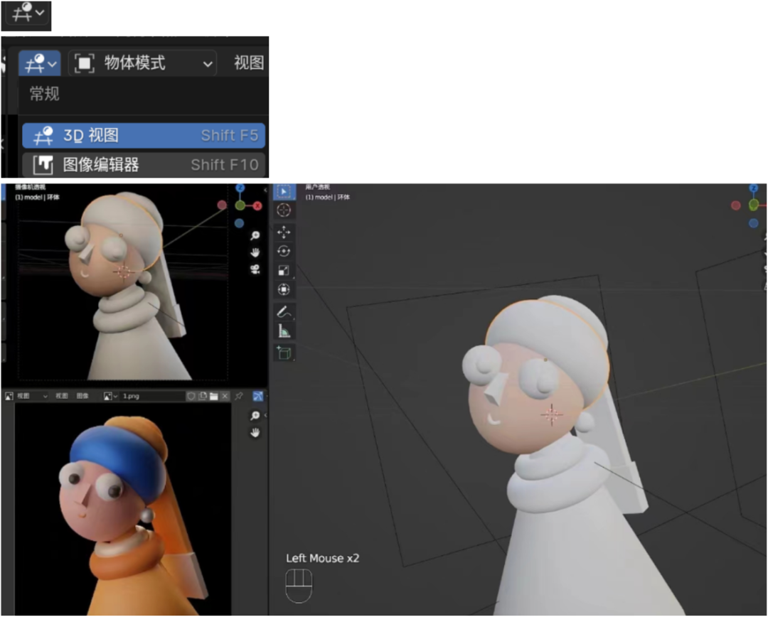

上材质时需要参考图,可再拉一个窗口,点击对应图标选图像编辑器,之后就能把参考图像载入该窗口,方便对照参考。
