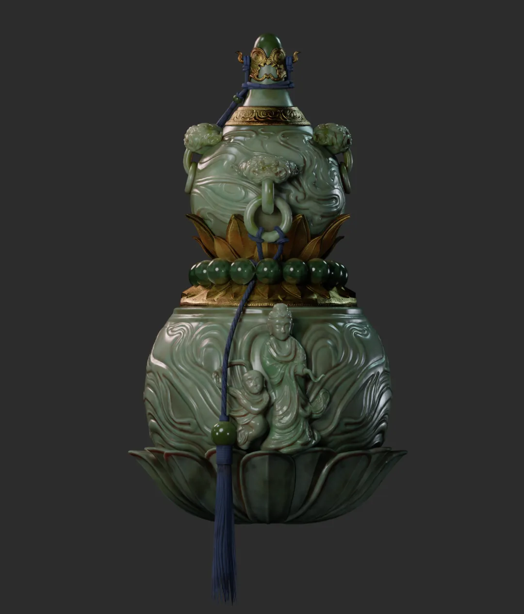

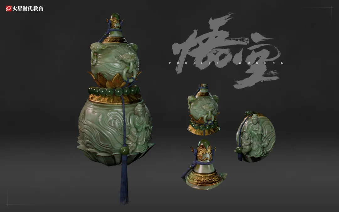

先来看看最终完成的效果吧!
我的制作流程遵循传统的PBR流程,参考了黑神话悟空官方放出的道具原画以及游戏内的实际模型。

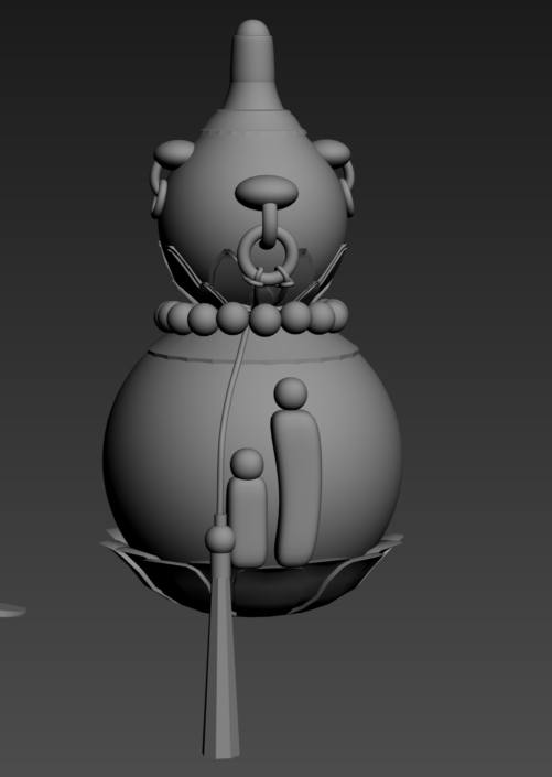

中模制作
在这个阶段,经过三个月的学习,中模搭建已经是没什么阻碍,其中有一个小瑕疵在老师的提醒下及时改正。
心得 开始建模前要仔细分析原画,理清哪些细节是要在简模阶段做好的(如葫芦身子,葫芦上的一圈花瓣),哪些细节是后几个阶段再慢慢细化的,以及哪些是可以留到作品完成阶段再旋转的倾斜结构(做的过程中当然也可以实例复制出来旋转观察,但请一定要记得保留一份平放的实例以便后续修改!)。建模过程中时刻提醒自己现在是大型搭建阶段,只需要去关注最大的体块,关注体块与体块之间的比例,简单的Box堆叠,不断旋转视图检查剪影轮廓,确保从各个角度看都舒服、有特点,且和原画相近
搭建好大型后,中模就基本上完成了,之后就是进行卡线然后加涡轮平滑,导出模型的obj文件后进入Zbrush进行雕刻

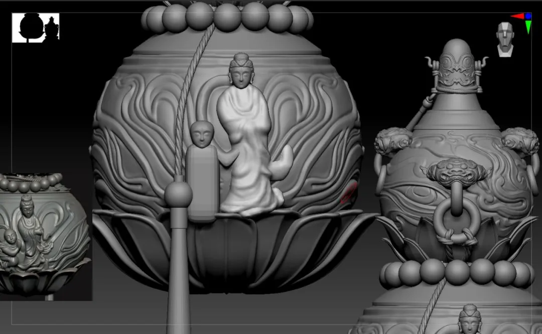

高模制作
这是最容易获得成就感的一个步骤,也是我个人感觉全流程里最简单最爽的一个步骤!
做法 对中模的结构边进行卡线,利用3D Max的涡轮平滑生成。中模阶段跳过的烘焙小结构,在这个阶段也需要做出用于烘焙的结构起伏。然后导出obj文件后进入Zbrush进行雕刻。在前两个阶段并没有学习过这个软件,但在杨彬老师细致入微的指导下,我很快学会并掌握了Zbrush的使用。在Zbrush中先使用move笔刷调整大型(比如观音只有一个圆滑的box,要像橡皮泥一样拉出大型),然后用各种笔刷进行雕刻
心得: 涡轮平滑迭代次数2-3级就够了,简单结构只需要在转折的卡线旁边多卡一条线(即一条结构边左右各卡2条线)。之后在Zbrush中拉出大型,随后增加细分等级,用各种笔刷对模型逐个雕刻,其中凹陷的部分要在边缘做凸起(反之要在凸起的地方边缘做凹陷),这样更有立体感

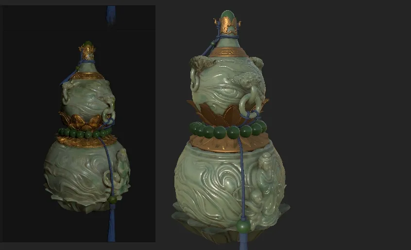

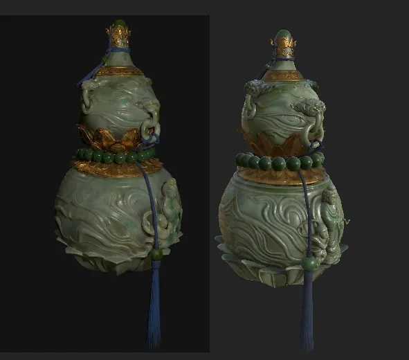

材质制作
材质这一步是最能体现模型细节的一步,但同样的,像中模阶段一样,不能只凹细节,要从整体的大到小分层去画。
心得1:材质应该统一画,比如:先把葫芦的整体基础色都上好,再整体细化各个部件的颜色变化、糙度变化、小亮边等细节。之后可以粗略快速地为整个葫芦绘制大范围的脏迹和磨损。
心得2:材质要有变化,哪怕是最简单的纯色部件,也需要做出颜色的变化、粗糙度的变化、脏迹深浅的变化。这些变化会在灯光下形成痕迹,让模型更有质感,也更有故事性,摆脱塑料感的诅咒!
心得3:物品是要拿来展示的,因此即便在做材质时十分还原,但是在渲染时可能就会出现发黑或者物体太灰等各种问题,这时就要回到材质绘制进行反复的微调和贴图导出,让最终渲染的效果达到最理想的样子。

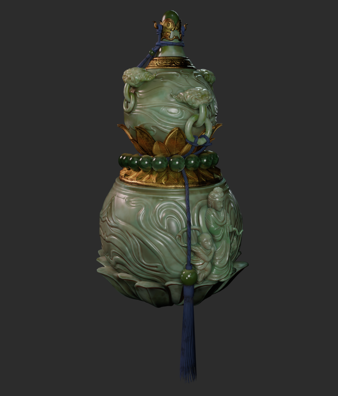

渲染

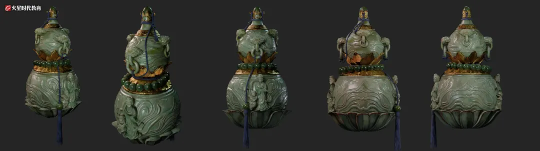

心得: 渲染和模型就如同摄影师与模特,相辅相成。哪怕模特再好看,遇到的摄影师只会拿门锁拍照,也拍不出好的照片。而渲染也是如此,通过灯光营造出氛围感,能极大提升作品感染力!
多尝试:尝试不同角度,找到最能展现模型细节与线条的最佳机位,开始进行打光。
主光及轮廓光 作为作品中最明显也最重要的光,在物体的45°斜上方点亮模型大轮廓。
辅助光小技巧 辅助光可以将图片太暗的小角落点亮,也可以给模型制作更多的明暗、颜色变化,亦或者凸显物体的边缘轮廓,比如在暖色的模型背后,依然是45°斜上方,打一盏冷色(例如浅蓝)辅助光,让整个物体能在黑暗的背景中凸显出来

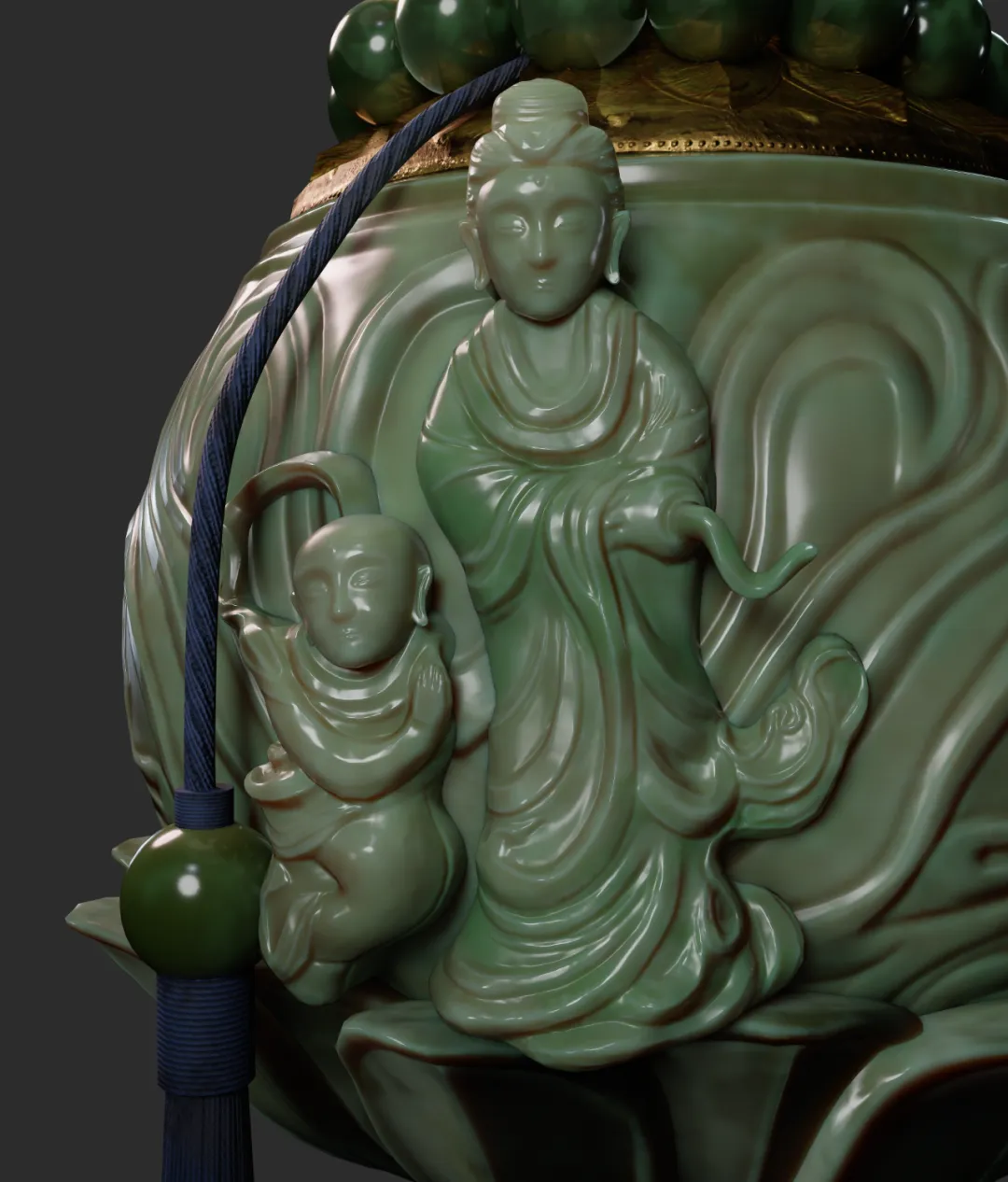

特写渲染出自己满意的小部件,作为特写展示出来,给自己的作品增加更高的完成度。
我对这个观音的质感很满意,于是单独导出渲染了一张特写
后期微调: Toolbag的后期滤镜(如辉光、暗角)都可以调一调,可以为画面效果锦上添花!
