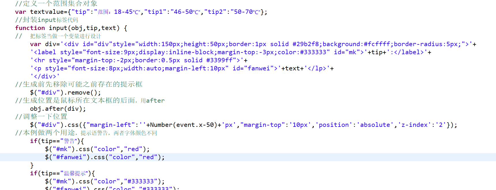

同时为了友好动态提示,不需要等输入完毕再提示正误,所以传统的弹窗就不适合了,那么开始设计,代码如下(为方便观看,demo中css,js是没有分离的,自己使用时可以抽出来放在对应的文件):
input提示框制作代码

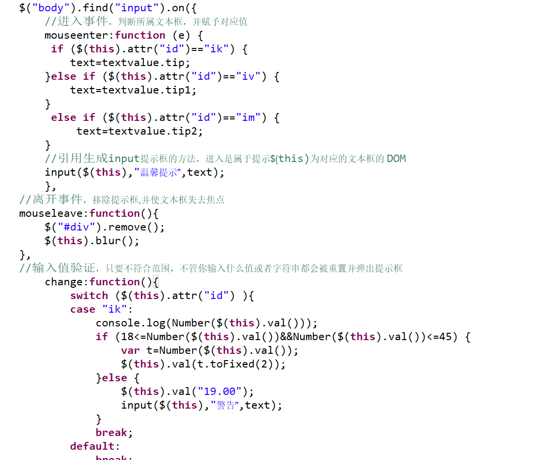

obj是定位到的文本框DOM对象,tip是提示类型,text为值;接下来就是使用它来响应,事件代码如下:
触发提示

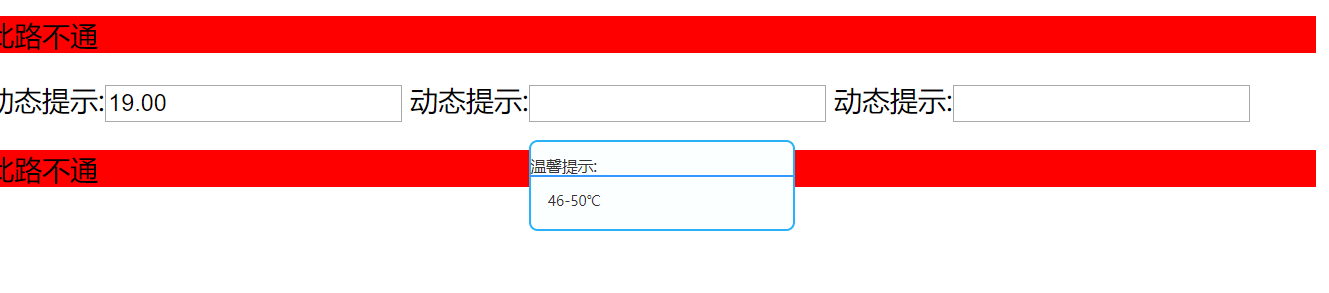

这样就简单的完成了这样的一个UI设计,效果如图:
进入中间框--温馨提示范围
第一框输入有误--警告后值被重置
