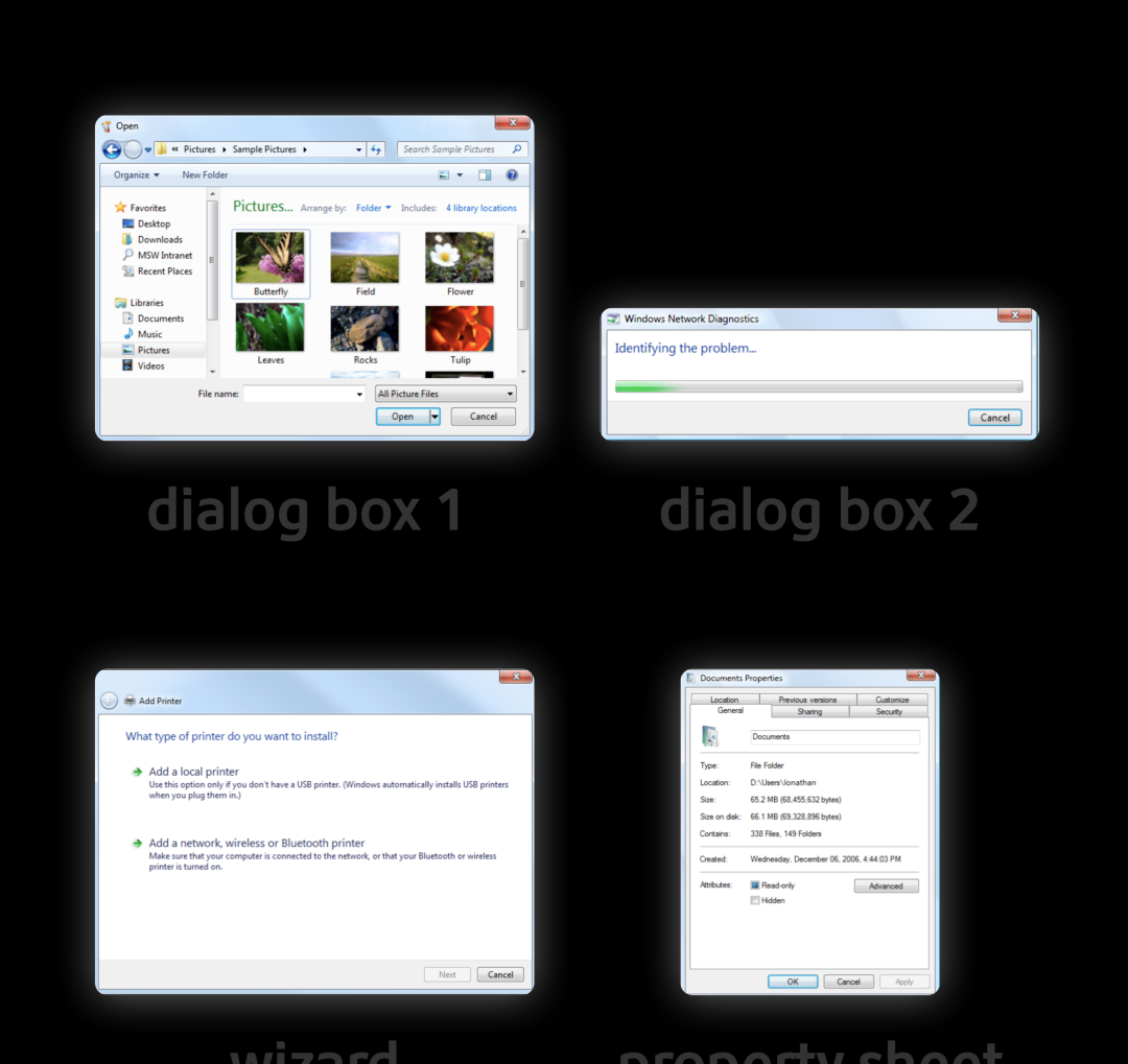

在PC应用程序设计的时代,所有的任务都是在窗体或者窗口 (window)上面完成的。因此实际上不存在所谓“全页面”和“弹窗”的差异,只有“这种窗口”和“那种窗口”的差异。比如在我的这篇文章里出现过的两种“弹窗”,在windows 7中同属于dialog box类;而除了这种窗口(弹窗),当时还定义了wizard、property sheet等多种不同的窗口样式。每种窗口都有一个主要的解决问题与标准样式。

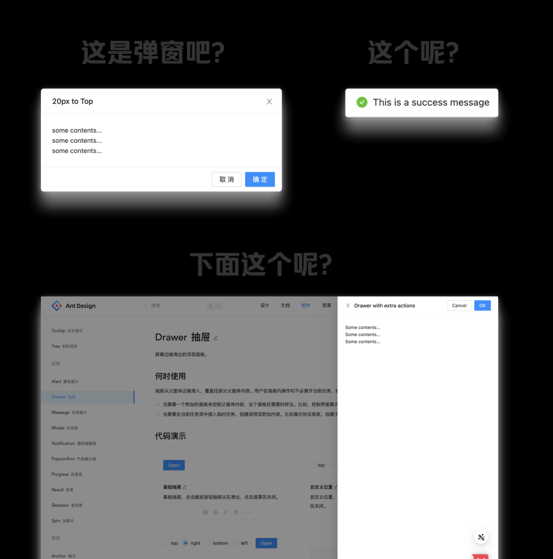

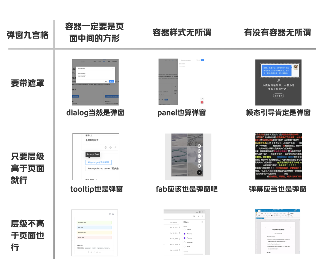

由于中文表达的含糊和不清晰,现在国内设计界倾向于把这些形形色色的触达/操作形式全部都统称为“弹窗”,但细究起来,我们甚至可以画一张九宫格:
△你是弹窗原教旨主义者吗?
我在这里无意于给“弹窗”这个概念正本清源,但为了下文能够更有指向性,我们这里只把“层级高于页面的”、“容器大概是个方形”的控件纳入接下来“弹窗”的概念范围。并且由于callout/tooltip的一些变体和menu菜单不太好区分,为了方便,这期就不讲这些比较小的非模态控件了。

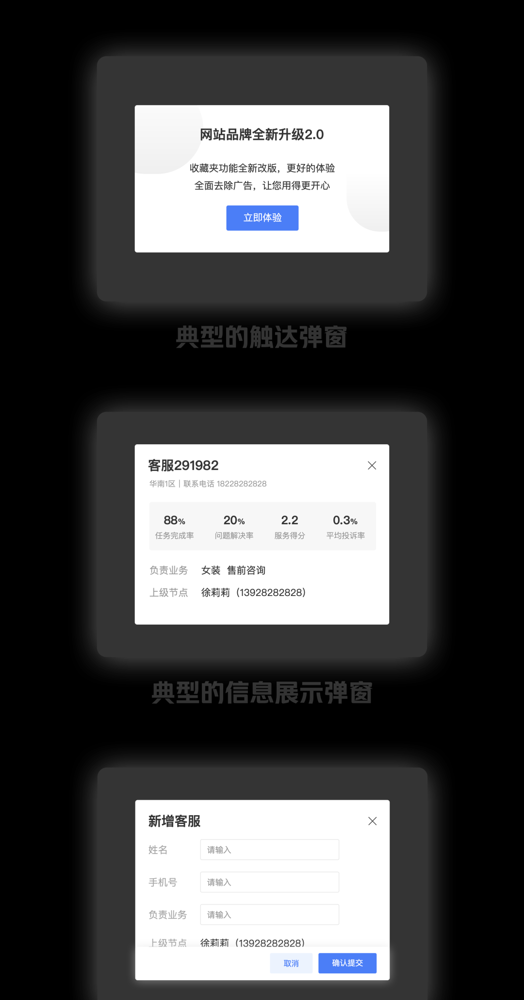

同样的道理,既然弹窗只是一种形式,那么是否选择这种形式,必然是由其实质内容(也就是场景与任务)决定的。我基于我自己的经验把弹窗的作用分成三种(当然你也可以分得更细,比如IBM就把他们的弹窗组件分成5种):

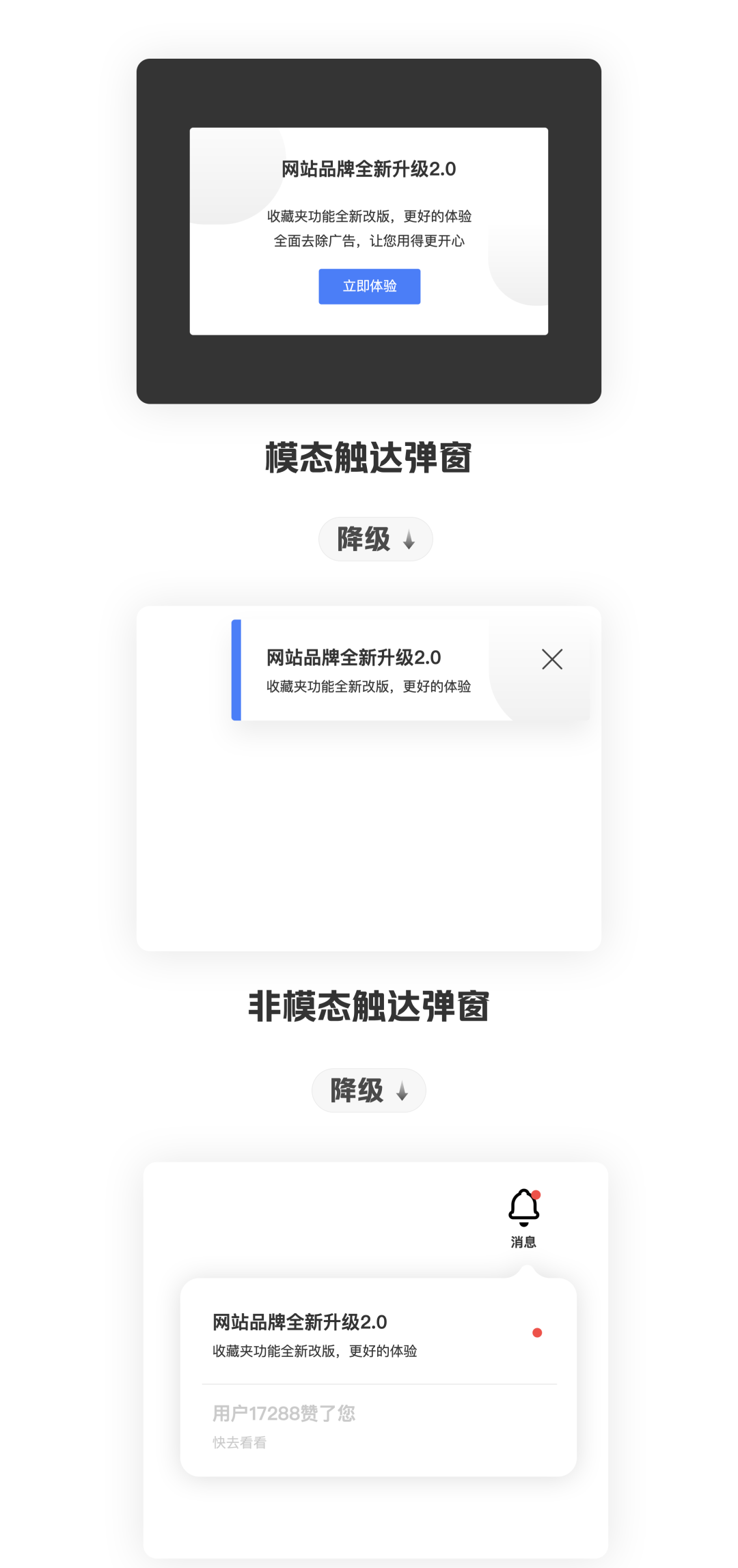

就像我们上面提到的,触达弹窗不是由用户自己触发的,因此这个弹窗肯定不在用户预期之内,这意味着用户有很大可能性不会去看这个弹窗。
对于触达弹窗来说,假如这件事情不那么急迫,不需要用户马上进行处理、或者用户根本处理不了,那么你可以考虑用以下方式弱化、降级触达:

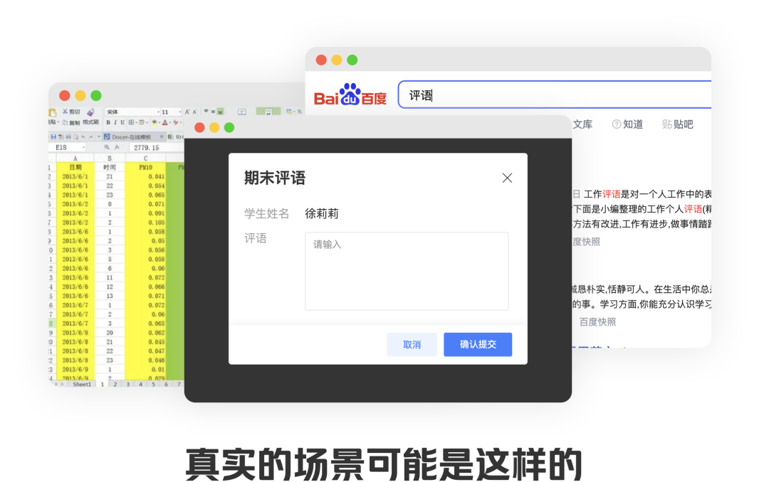

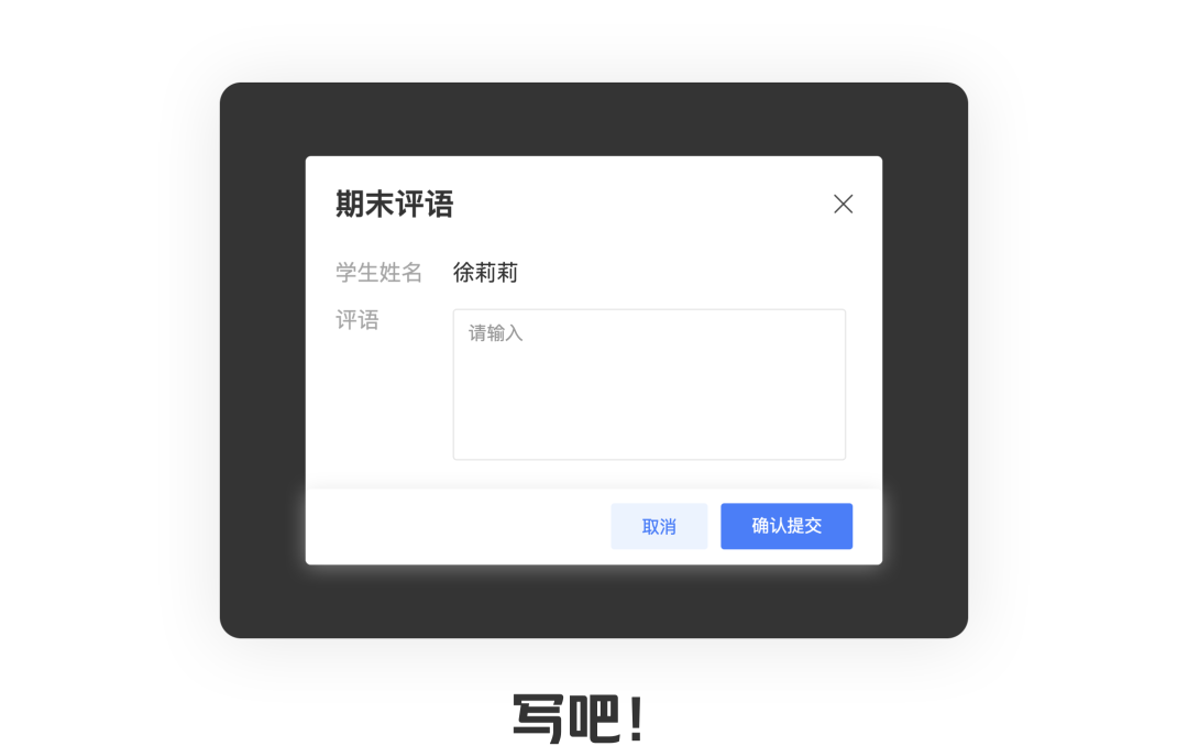

想象这么一个场景:假如你是一个中学老师,你正在给每个小朋友写期末评语。学校提供的写评语系统长这样:
你发愁了:班上有50个孩子,每个人的期末评语得按照他们的平时表现和期末成绩来写。为了写这个评语,你得打开期末成绩excel、打开学生档案,再打开百度搜索评语模板,一边复制、一边粘贴:

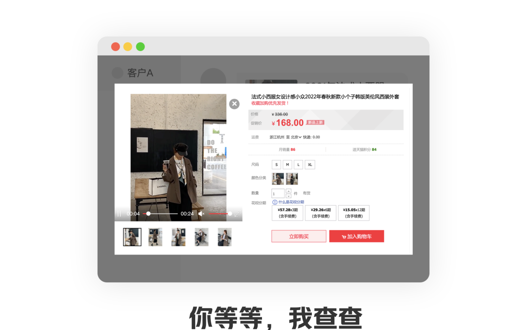

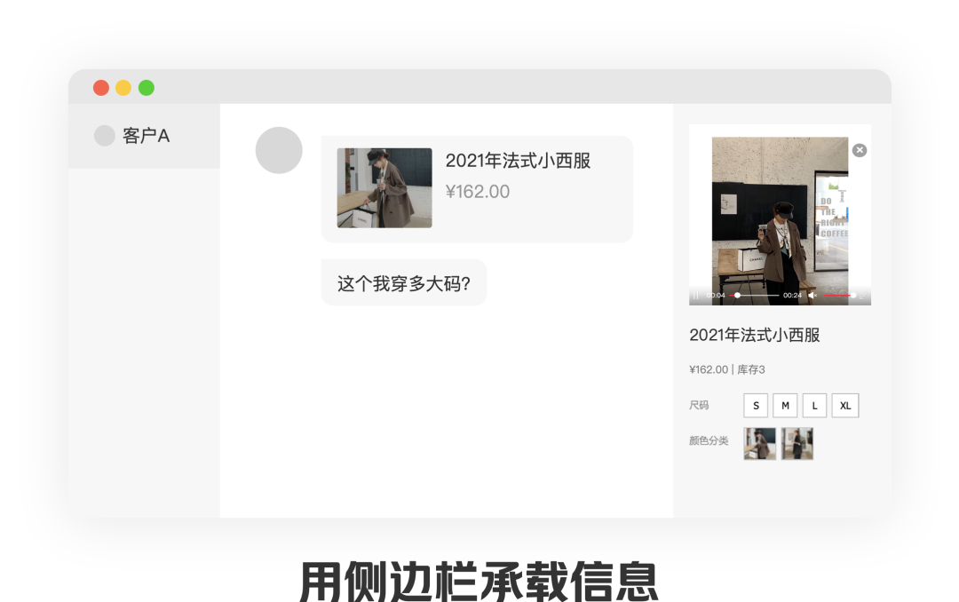

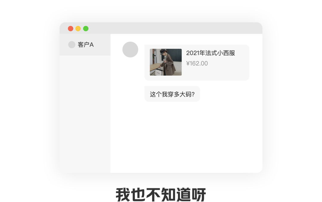

再来一个场景:假如你是一个第一天上岗的客服,用户来找你咨询:“这件衣服有几个码呀?我能穿上吗?”
你一愣,“等等哦,我给你去查查”,然后打开了商品链接一通翻找。等你找到了,关闭商品页正准备回复呢,这时候客户也消失了。
这就叫完成任务时,需要“对照或查看”其他内容。这种情况下假如设计一个模态弹窗,的确好像起到了“引导注意力、让用户专注当前任务”的效果,但也严重影响了用户完成任务的能力。对此,我们一般有以下几种方式来解决:
比如第二个案例里,我们可以尝试用侧边栏承载商品信息,这样客服就不需要离开当前聊天页面,而可以直接通过侧边栏获取商品规格,直接给到顾客及时的反馈。

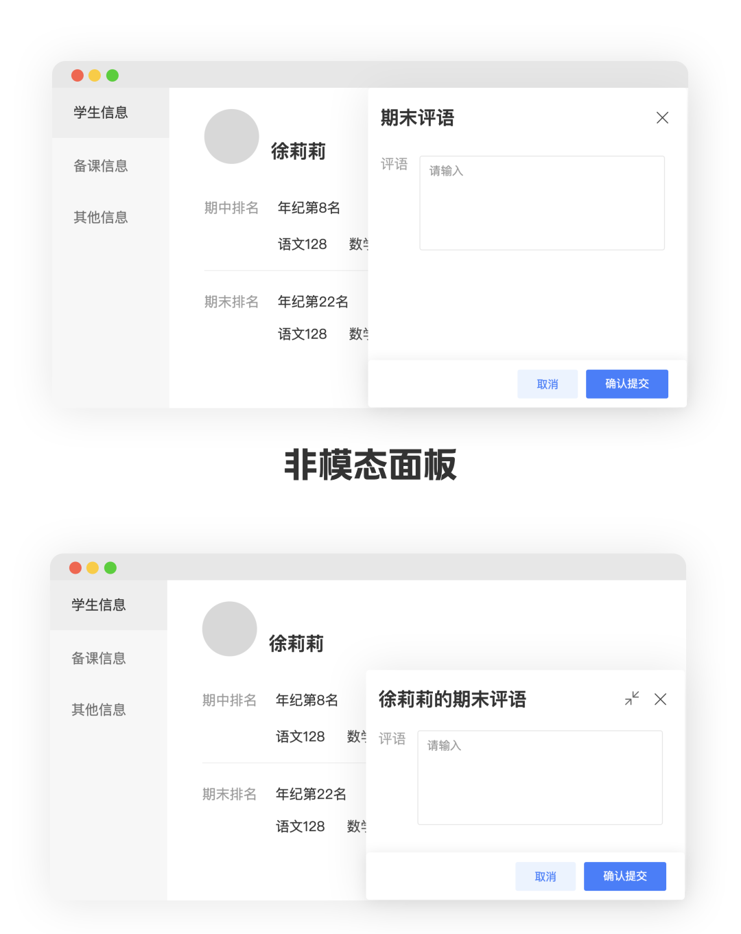

而在第一个案例中,也许我们可以尝试在学生的单人信息页上打开侧边栏,或者做成停驻窗口(docked window)的形式。这样即使在输入中,用户也可以去查阅完成任务所必要的信息,降低任务的完成难度。
这个案例之所以我们不使用侧边栏,而采用了层级高于页面本身的面板来完成,主要还是考虑到写“期末评语”这个情景比较偏向长文本输入、一次性提交后不再支持编辑,所以相对于页面内输入,面板感觉起来比较“郑重”。这个就纯属个人习惯了。

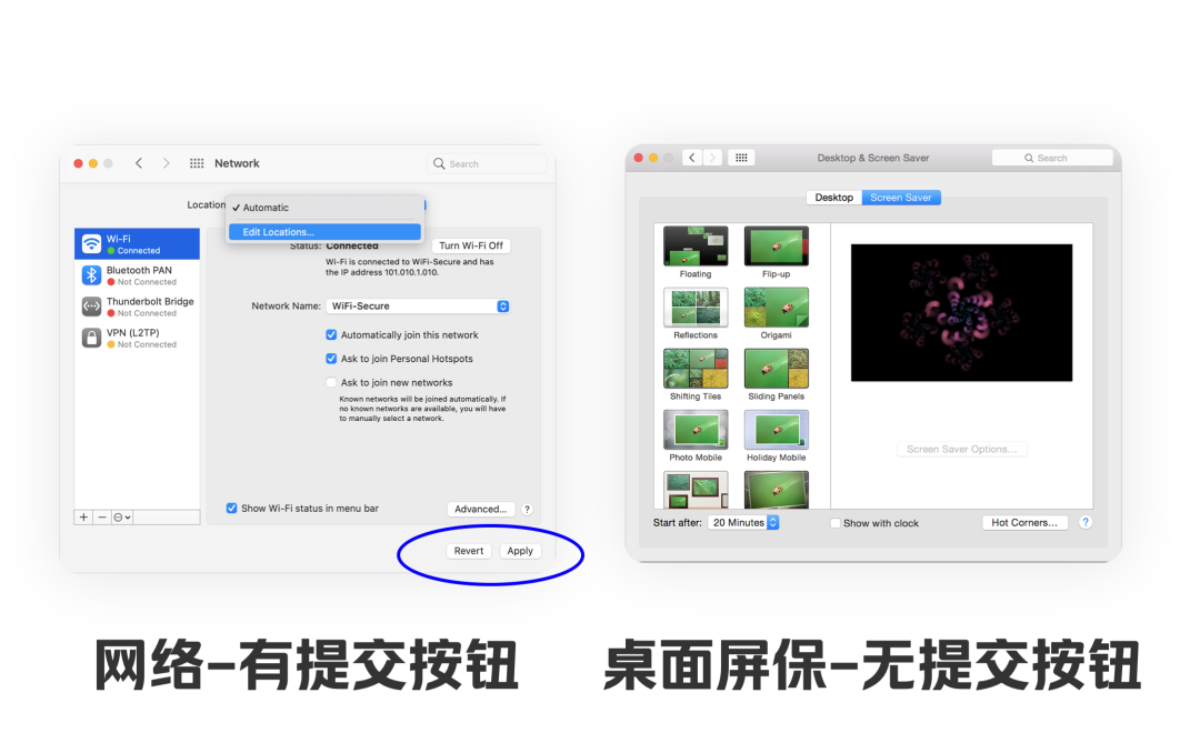

这个问题在操作型弹窗非常多见。设计师用Mac的多,不知道平时打开系统偏好设置的时候,有没有注意过不同的菜单,右下角一会有“应用”和“复原”按钮,一会儿又没有。
很明显,这两种弹窗的生效方式(或者叫生效模式)是不同的。有提交按钮的弹窗,在你没有真正点击“提交”之前,所有的修改都只是暂存,并没有真正生效。而右边这种没有提交按钮的弹窗,在你与弹窗内容区交互时,就已经即时生效了。windows给这两种模式起了名字:前者叫延迟提交模式delate commit model,后者叫即时提交模式immediate commit model。
我们大部分在网页端能见到的常规模态操作弹窗,都应该采用有提交按钮、需要再次确认的延迟提交模式:它的潜台词是,你可以仔细思考一下你键入的内容、选择的选项,随意修改到符合你的想法之后,再提交生效。相比起效率,这种模式更加关注准确性,填错了可能造成一些后果。

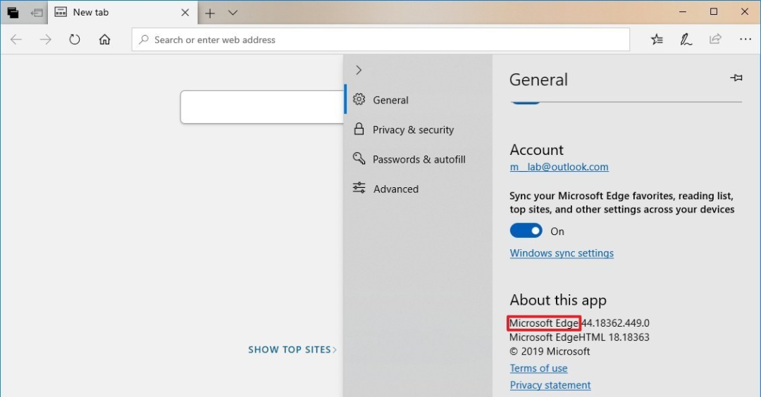

但假如你的任务本身操作量不大,但是变更很频繁,比起准确性、更关注效率,那么就应该思考是否可以采用非模态弹窗或者侧边栏+即时提交模式,来创造相对高效、轻量的体验。比如windows edge的这个侧边栏,虽然也是设置,但采用了非模态面板+即时生效。
