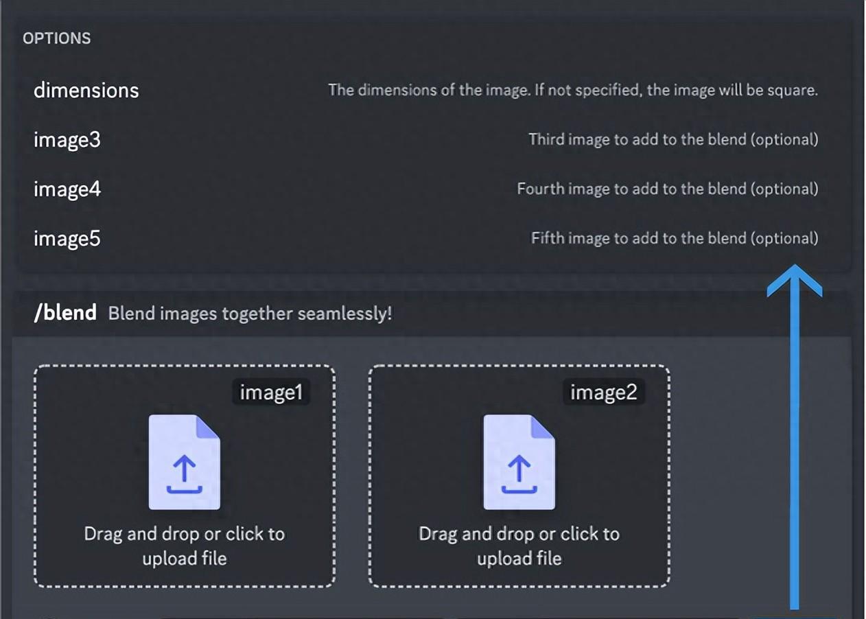

/blend选项
输入 /blend 命令后,系统会提示我们上传照片,默认是出现两个图片的上传通道。但是,如果要添加更多图片,用鼠标点击“+4 more”这里,然后选择上边的image3、image4或image5。/blend 命令的启动时间可能比其他命令长,因为在 Midjourney Bot 处理你的请求之前,你的图片必须已经上传。

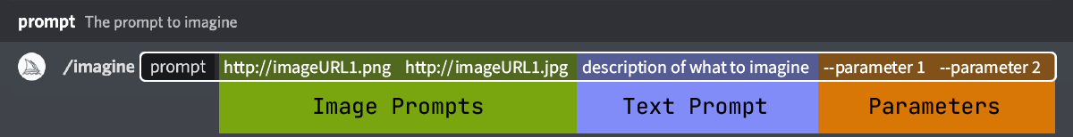

2.垫图——让系统参照我们上传的图片生产相似风格效果的图
若要将图像添加到提示中,可输入或粘贴在线存储图像的 Web 地址。地址必须以 .png、.gif 或 .jpg 等扩展名结尾。添加图像地址后,添加任何其他文本和参数以完成提示。
  • 垫图位于文本指令的前面。
  • 指令必须包含两张图片或一张图片和文本才能正常工作。
  • 图片 URL 必须是指向在线图片的直接链接。
  • 图片链接应以 .png、.gif、.webp、.jpg 或 .jpeg 结尾。
  • 在大多数浏览器中,右键单击,然后选择复制图像地址以获取 URL,也可以直接用鼠标拖拽已经上传的图片,到/image prompt后面的光标处。

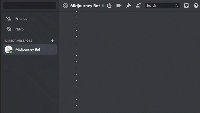

如何上传图片
将图片上传到与 Midjourney Bot 的聊天中。按回车键发送图片。
根据使用的平台,按照以下步骤获取图片链接
  • Discord 桌面应用程序:右键单击图片并选择 "复制链接"(不是 "复制消息链接")。
  • Discord 网络应用程序:单击展开图像,然后右键单击并选择 "复制图像地址"。
  • 如果以上方法都无效,你可以点击展开图片,然后在底部选择 "在浏览器中打开",这样你就可以复制并粘贴图片的 URL。
隐私说明
  • 在与 Midjourney Bot 的直接消息中上传图片,可防止其他服务器用户看到图片。
