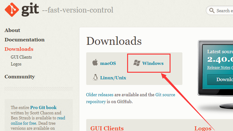

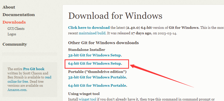

1. 安装Git
点击这里下载Git
安装完成后,简单点几下“Next”即可。

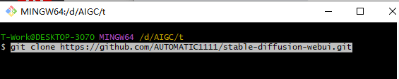

安装完Git后,在对应位置右键,选择“Git Bash Here”,输入以下命令即可:
git clone https://github.com/AUTOMATIC1111/stable-diffusion-webui.git

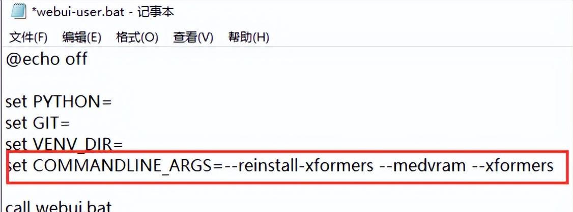

安装完成后,启动webui-user.bat,按照提示进行修改,并启动程序。其余操作将会自动进行,无需干预。
