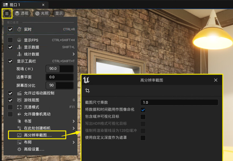

点击视口左上角的“三”形状图标,找到“高分辨率截图”选项。
通过点击捕获按钮即可截取当前视口的图片,默认会以当前视口1倍的分辨率进行截图。
如果想要截取更高分辨率的图片,可以调整截图尺寸乘数为2、3或更大,但要考虑显卡性能。同时勾选“使用日期和时间戳命名图片”功能,避免覆盖之前的截图。

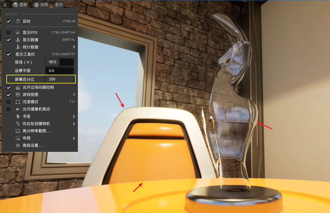

屏幕百分比
屏幕百分比决定了视口中图像显示的精细度,数值较小时,画面锯齿感明显,画面较粗糙。数值过大会使画面更精细,但可能导致显卡渲染错误,推荐设置在100-150之间。
在进行高清截图时,要设置合适的屏幕百分比数值,以获得更精细的画面。
截图分辨率
截图的分辨率(包括宽高比)取决于当前视口大小,可调整视口尺寸获取更大尺寸的截图。

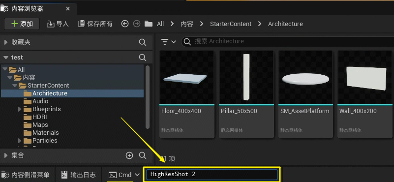

除了前述方法,你还可以在UE5软件界面左下角cmd处输入相应命令进行截图操作:
HighResShot 1 - 以当前视口分辨率进行截图
HighResShot 2 - 以当前视口分辨率的2倍进行截图
HighResShot 3840x2160 - 指定分辨率大小截图
截图成功后软件界面会提示,点击路径打开截图保存文件夹,通常保存在UE5项目所在文件夹SavedScreenshotsWindowsEditor中。
