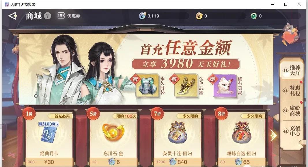

UI元素会根据锚点在引擎中设定位置,控件的相对位置通过锚定控制。普通类UI与场景化UI适配规则有所不同,需要根据不同场景进行处理,确保UI比例不变。
在设计普通类UI时,根据不同场景适配方案分为大于16:9屏幕与小于16:9屏幕设计。
背景图片适配
背景图片相对UI规则简单,制作背景图片时不需要复杂细节,适配规则简单明了,以1334*750尺寸制作背景图片。

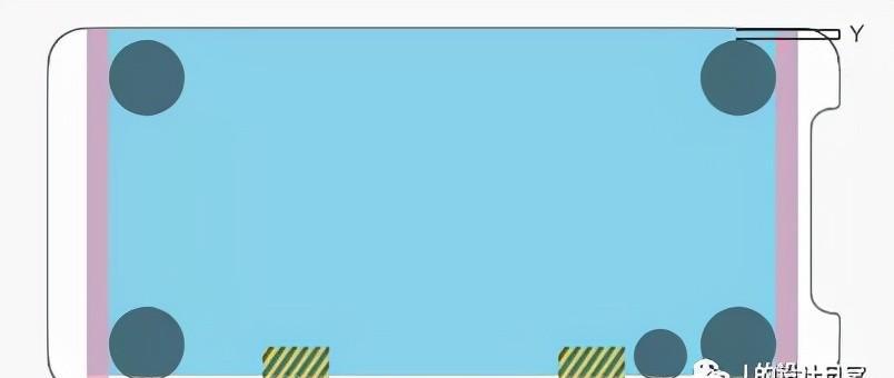

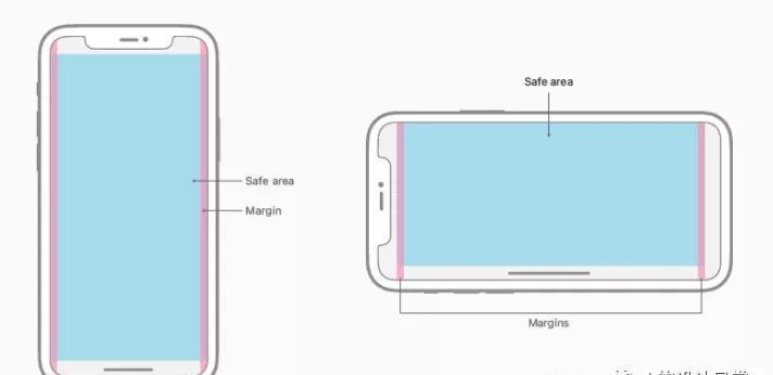

刘海与圆角适配
手游设计尺寸为16:9,全面屏的刘海与圆角会对UI产生影响,在设计时需要注意避让这些因素。UI元素需要避免被遮挡,进行合理布局,以保证用户体验。
Home Indicator适配
Home Indicator在游戏中无法隐藏,需要避免遮挡UI。在设计时,要注意设置可点击控件,避免与系统手势冲突,确保用户体验。
