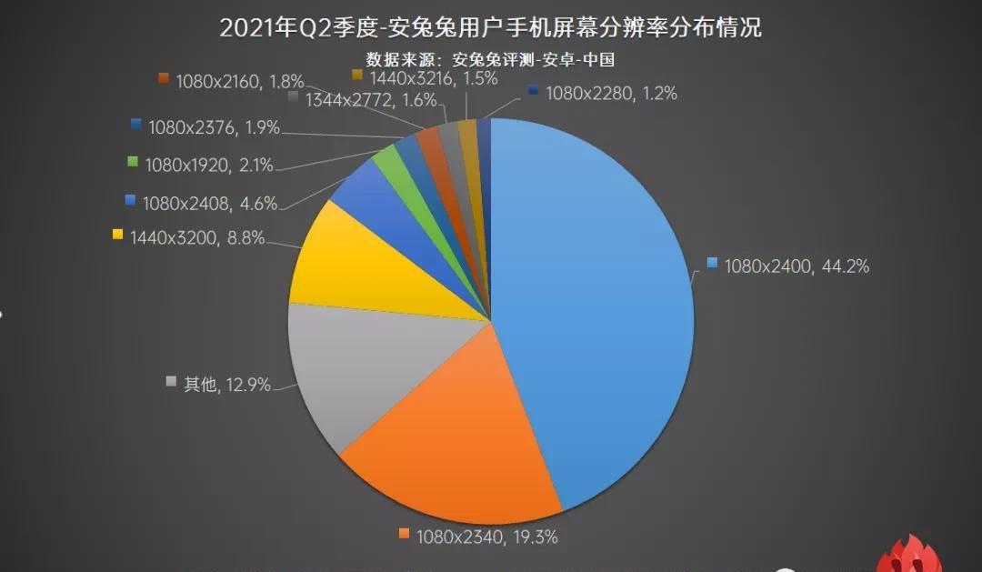

2. 现在都是全面屏19.5:9了,为啥还要按照老款的手机设计呢?
我总结了以下几个原因:
1、设备比例,虽然全面屏的手机比较多,但是仍有不少的16:9的手机,模拟器一般也采用了16:9的尺寸;
2、正逆适配问题,从16:9调整至19.5:9的视觉体验要比19.5:9调整至16:9的好很多,例如在19.5:9的情况,横向铺满时,缩至16:9会导致UI重叠,具体原因下文会详细说明。

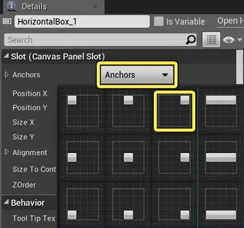

1. UI在引擎中的原理

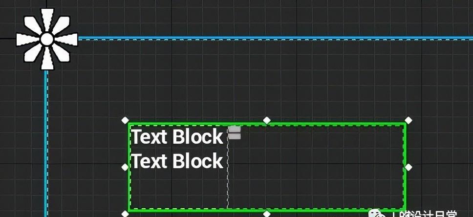

简单讲一下,所有ui都会有一个【锚点】,即图中的【*】,控件的坐标位置即为【锚点】的位置。
锚定可以控制控件的相对位置,通过锚定一个控件,你可以控制它,无论屏幕大小如何,都将出现在相对于定位点的位置。

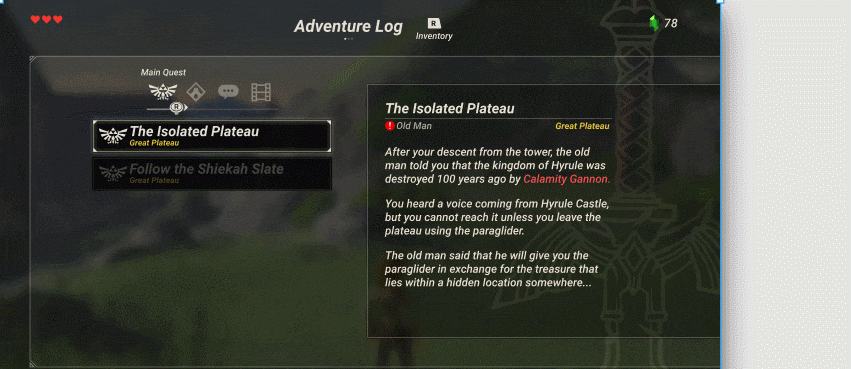

何为锚定?简单示意:生命图标为左上适配,锚定至屏幕左上角,无论屏幕为何种尺寸,均会固定至左上;同理绿宝石为右上适配,标题为中上适配。
