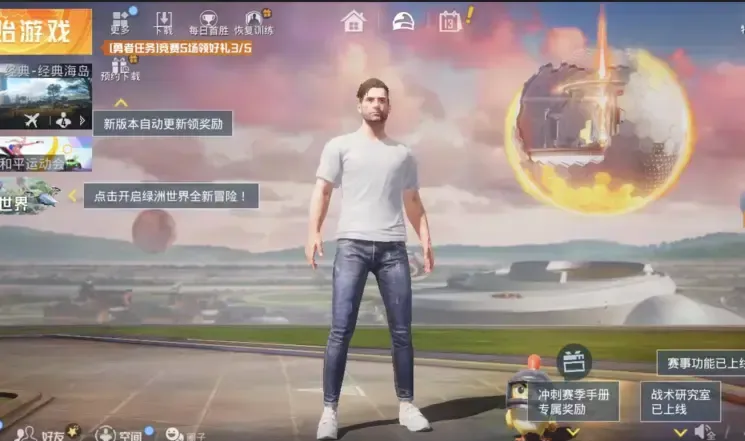

在游戏开发中常常需要在UI界面上展示一个3D模型,比如时装界面里角色换装展示、Boss挑战界面里选择Boss展示等等。
本文将介绍一下在Cocos游戏开发中实现和平精英中3D模型渲染到2D界面的模型展示效果。

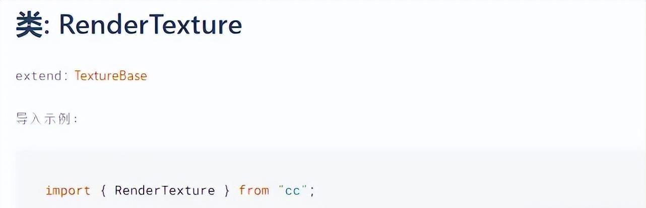

渲染贴图是Camera或Canvas组件的渲染目标对象,渲染管线会使用它的RenderWindow作为渲染的目标窗口。
我们可以将相机画面渲染到它上,然后将精灵Sprite的贴图资源设置成它。

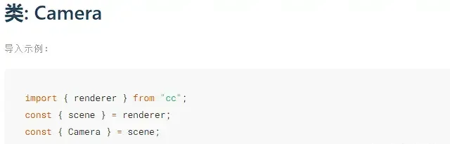

渲染场景中的相机对象,由项目层的Camera管理。
我们可以通过它的targetTexture指定此相机的渲染输出目标贴图,默认为屏幕。

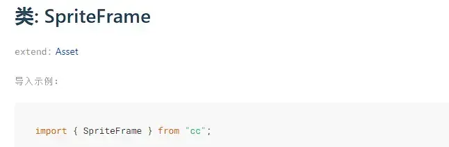

精灵帧资源。
我们通过SpriteFrame的texture设置贴图对象资源,可以是TextureBase类型。

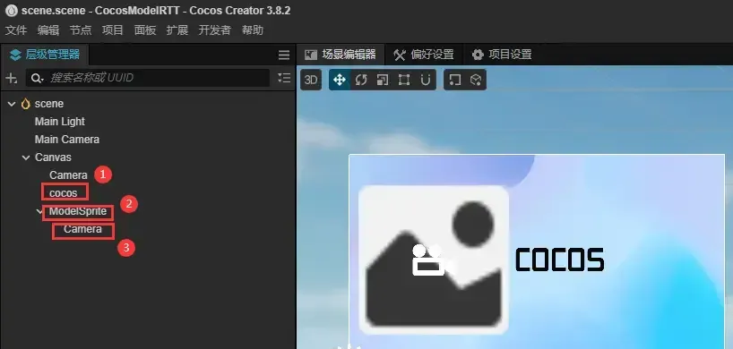

创建一个新工程,按照指定结构布局UI界面。确保你已准备好所有资源。
将商城上的角色预制体嵌入到你的项目中,准备好各个元素。
根据需求编写代码,确保ModelRtt组件可以在ModelSprite上实现。设定各项属性,包括模型路径、偏移、视角高度等。
最后,加载模型并渲染到相应的Sprite上。

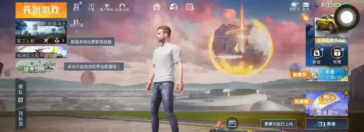

完成以上步骤后,3D模型渲染到2D界面的效果即可实现。
