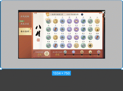

一般来说,设计时需要采用16:9的尺寸,常用的包括【1280*720】【1334*750】【1920*1080】等。
常规手游且画质要求不高的游戏使用720P完全足够,例如复古风、像素风;750-850P则更为常见,基本可以适配各种场景,不管是iPad还是模拟器均可以一个不错的质量展示,包体大小也合适;1080p适合画质要求较高的游戏,或者需要PC端的游戏。
在游戏立项时,以上内容都需要美术与开发进行商量,并定下设计分辨率,以后的设计过程将一直沿用此规则。
所有的UI均满足设计规则,分为普通类和场景化界面类。

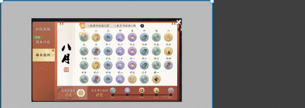

UI在引擎中的原理:所有UI都有一个锚点,即控件的坐标位置即为锚点的位置。
锚定可以控制控件的相对位置,通过锚定一个控件,你可以控制它,无论屏幕大小如何,都将出现在相对于定位点的位置。
普通类UI按照设计,大致分为两种,普通类与场景化界面类。
若屏幕比例大于16:9,则短边为适配基准。
若屏幕比例大于16:9,则长边为适配基准。
无论屏幕尺寸多少,UI比例不变,按照原尺寸与相对位置设计。
