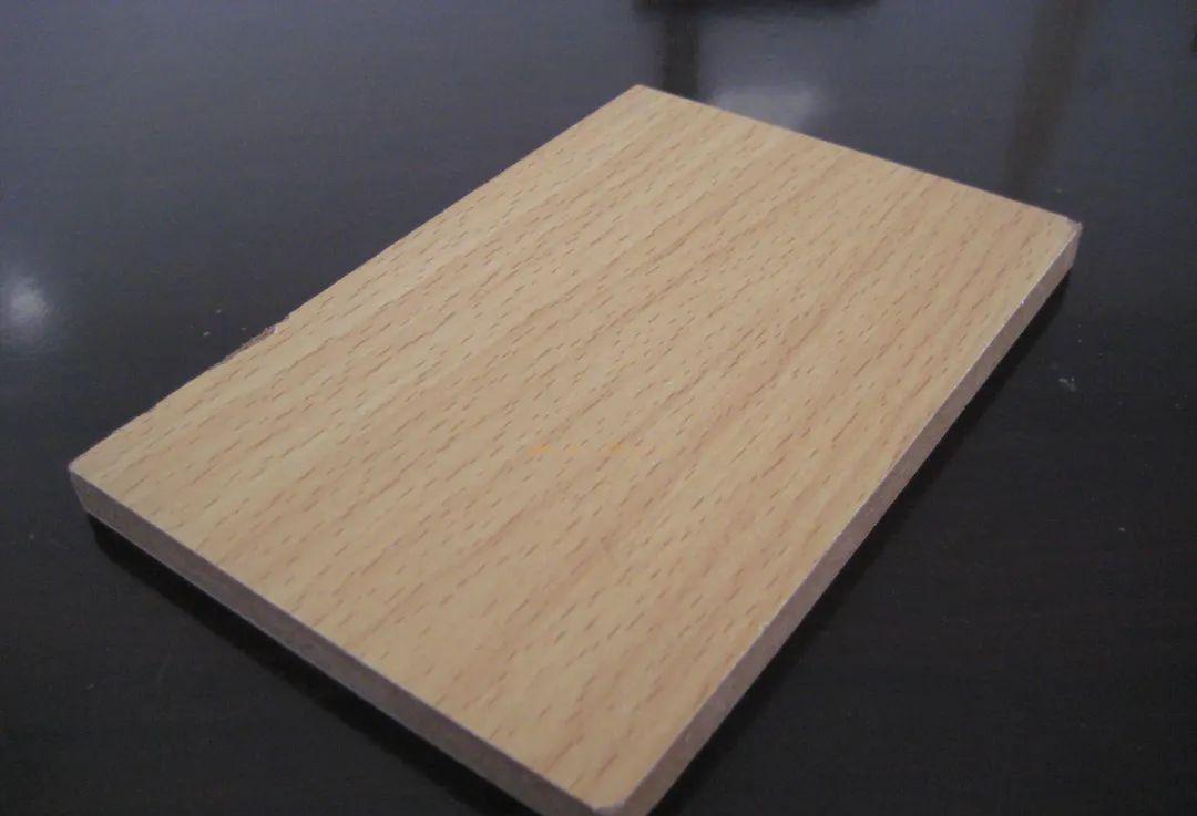

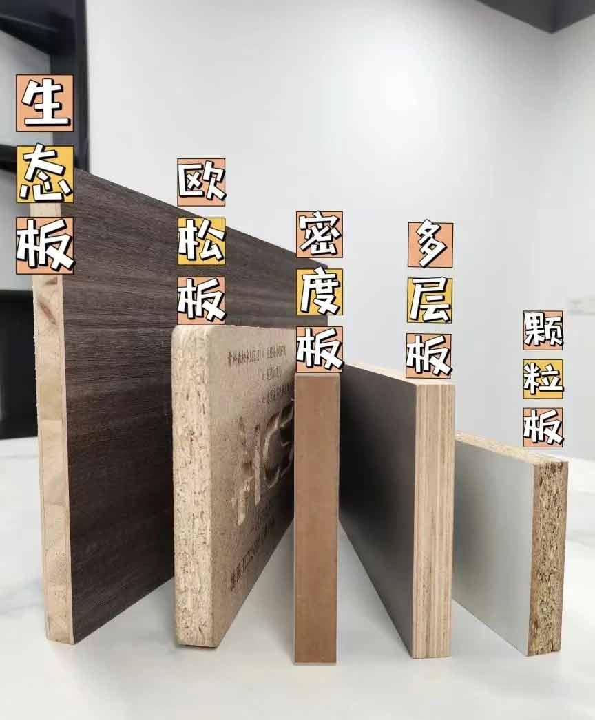

①看板材。推荐欧松板做柜门(不易变形、环保性高)多层板做橱柜、浴室柜的柜体(耐潮湿,稳定性好)衣柜柜体可以考虑生态板。

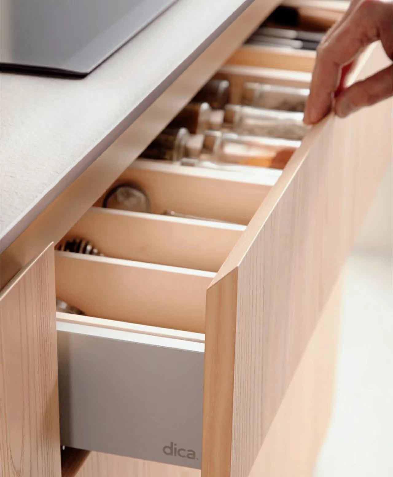

②看五金。国产DCT/悍高的品质足够,预算多的上百隆、海蒂诗也没问题。

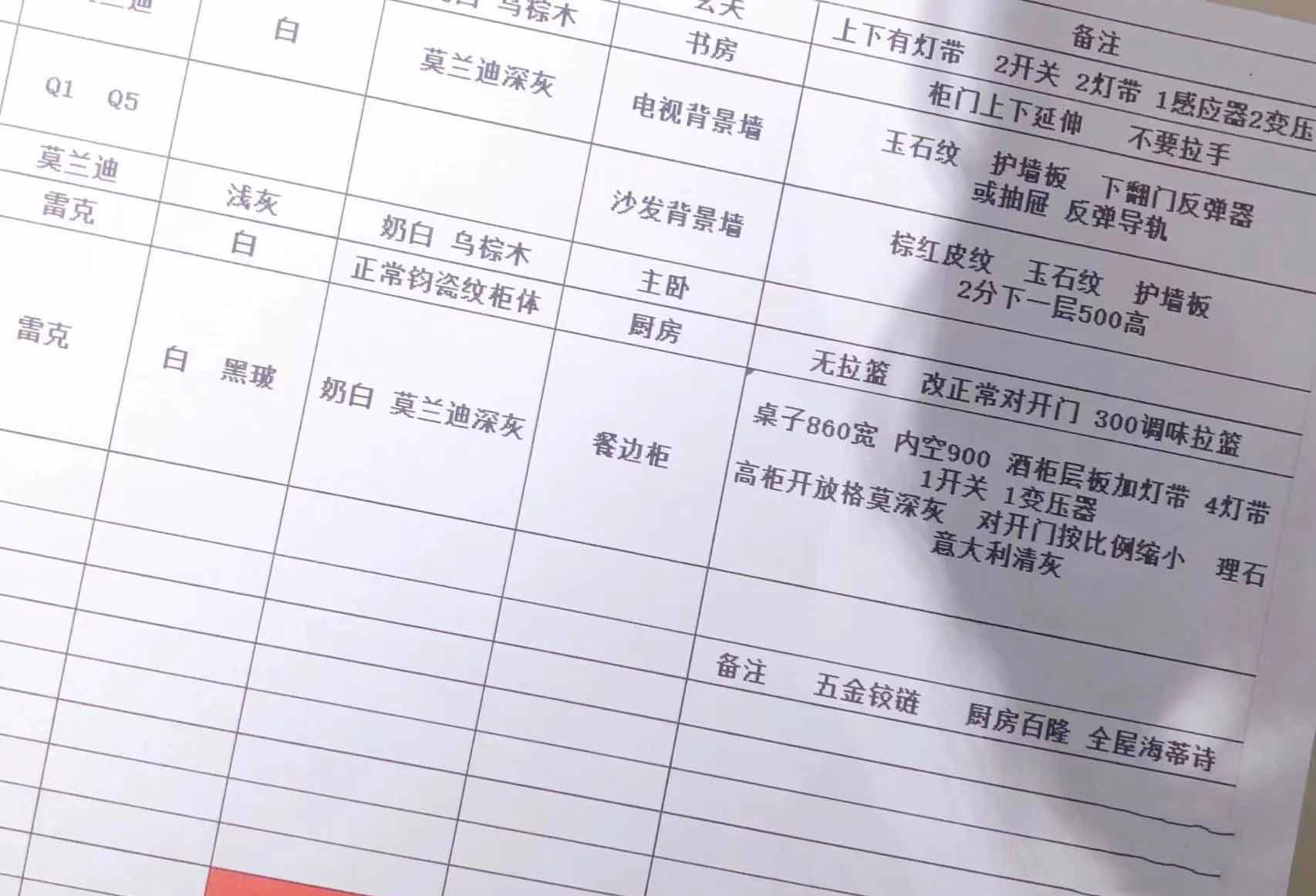

3、从决定全屋定制开始就要建立一个备忘录。无论是灵感还是目标设计,施工方法,都要及时记录,与设计师一一落实。
4、把所有需求、配置、赠品、标准都写进合同里,在合同中一一列举。记住不在合同里的就等于没有。

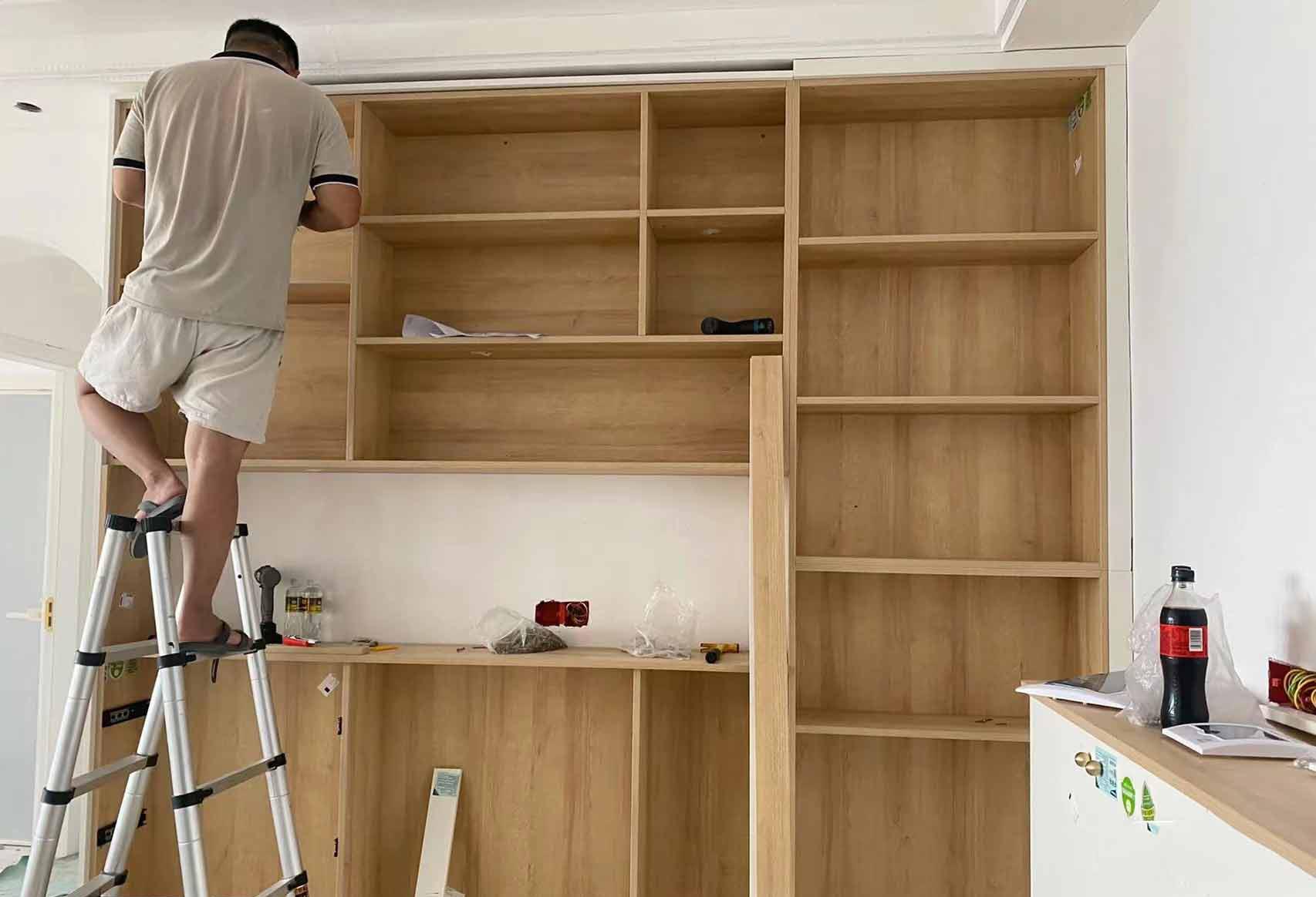

5、施工团队。其他能省则省,但是安装师傅一定要选择最好的师傅。拒绝临时工安装!
6、验收法则。预安装完成后,检查看有没有磕碰,尺寸偏差,缝隙、多余设计。等到顶板固定、镶嵌后,检查第二遍,看是否松动,不稳,是否有门板、柜体歪斜。全部完工后,还要再检查,铰链、开合顺滑程度,有没有松动,异响,下沉。
