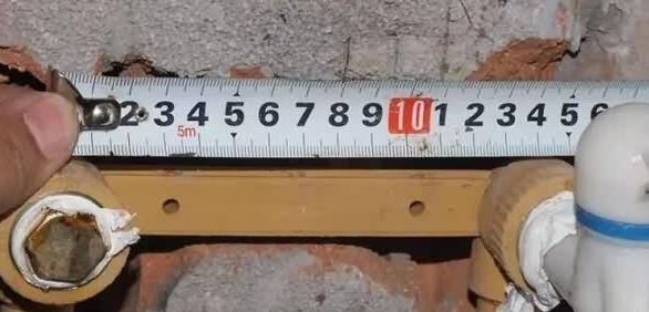

2、热水管应该安装在冷水管的左侧,两者之间必须保持15cm的距离!

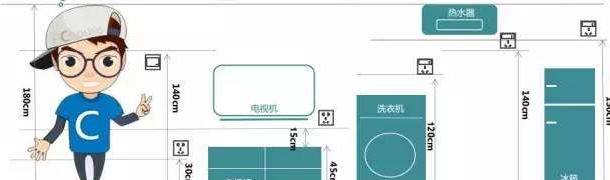

9、插座数量宜多不宜少,离地高度至少30cm!
10、厨房、卫生间、阳台的插座要防水,必须装有防护盒和开关!
11、开关的安装高度应该在1.3-1.4米,各个关键区域如床头、门口、客厅入口、卫生间门口等需要考虑使用双控开关!

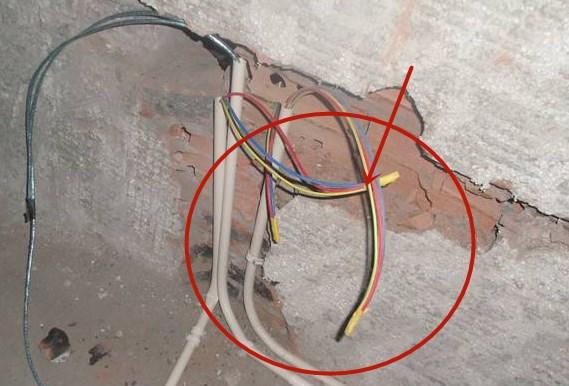

13、埋在槽里的电线必须套管保护!露在墙面外的电线应使用绝缘布进行保护!

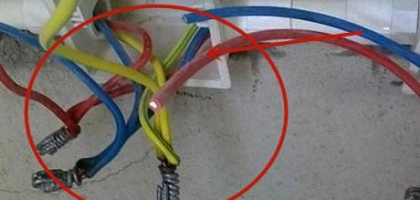

17、电路接线处必须使用线盒进行接头,同时禁止接头出现在管内弯曲的地方!

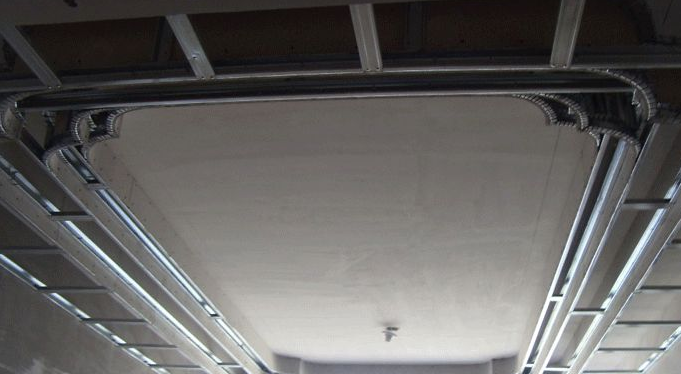

三、木工口诀
18、在进行木工施工前要先拉水平线,确保木作水平垂直,误差不超过2mm!
19、石膏板吊顶的接缝处应贴上胶带以防热冷缩引起开裂!
20、安装石膏板时,不要贴紧墙面,需与墙面留有3mm间隙。
21、石膏板阳角处需使用阳角条进行保护!
22、固定石膏板吊顶的钉子间距应至少20cm!
23、吊顶的吊筋距墙壁不应超过30cm!
24、浴霸必须牢固安装在龙骨上!吊顶无法承受其工作时的震动!

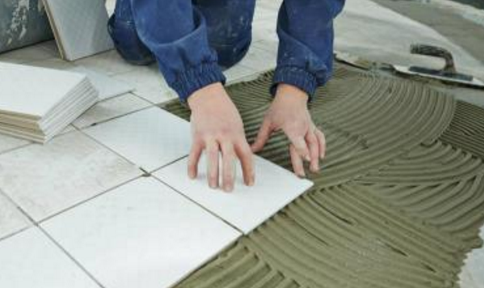

25、铺设地面大理石或地砖时一定要干铺,以防止空鼓。

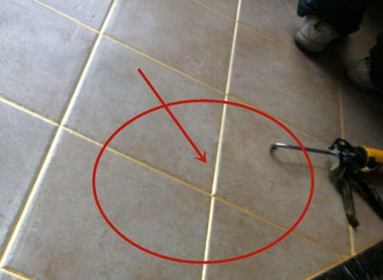

30、瓷砖勾缝时应使用防霉玻璃胶,选择品质好的胶水,避免使用容易发霉的白水泥!

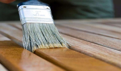

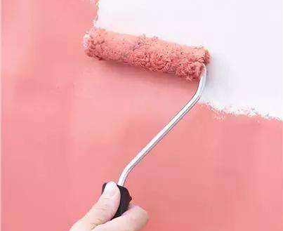

五、油漆工口诀
31、在低温或潮湿天气刷漆,效果会大打折扣!
32、给金属表面刷漆前必须进行防锈处理!
33、需要刷清漆的地方必须先做好墙面准备工作,如清洁、固定、刮涂2遍腻子、打磨等步骤,一步都不能少!
34、给门窗刷木器漆时,门窗与墙面的接口处要贴胶带,以免木器漆和墙上乳胶漆混合导致变色!
35、刷墙漆前必须做好基础处理,包括清洁、底漆、刮涂2遍腻子、打磨等工序,一步都不能省略!
36、刷墙漆时,首先刷一遍底漆,然后刷两遍面漆,每遍间隔要充分干透!
37、在进行第二遍油漆或腻子工程前,必须等待前一遍完全干透!
