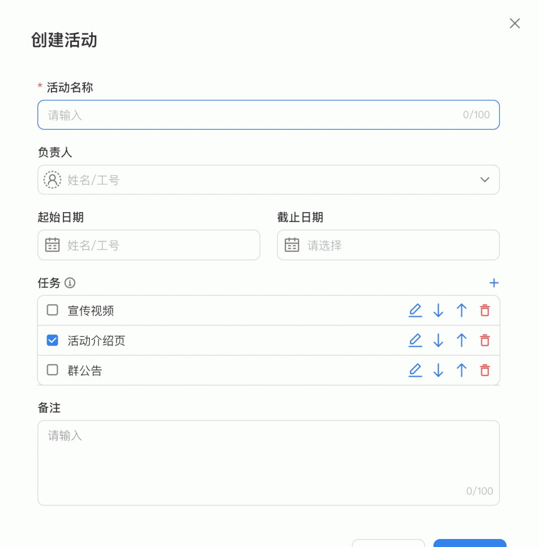

以这个表单弹窗为例,你觉得怎么样?
看着也就是一般的B端常见页面,跟极简是搭不上边的。

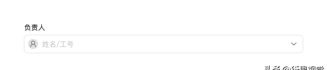

信息重复更是要尽量避免,将两个输入框合并后,重复元素就少多了,而且可以通过一个弹窗将时间段选好。

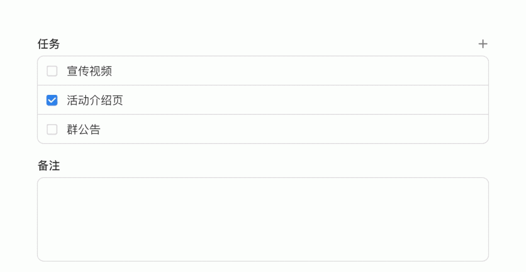

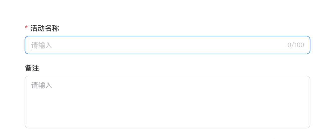

第二张看起来更简洁,是因为重点更分明,焦点态的输入框能起到强调作用。复选框也可以用类似的原理改善。
复选框也可以用类似的原理改善。将未勾选状态的灰色减弱后,二者对比更清晰了。

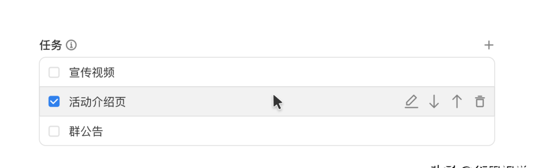

善用悬停态
有些功能必须有,但大部分时间都用不到,那么就可以默认隐藏,悬停态展示。利用悬停态隐藏这些没必要的信息后,看起来简洁多了。

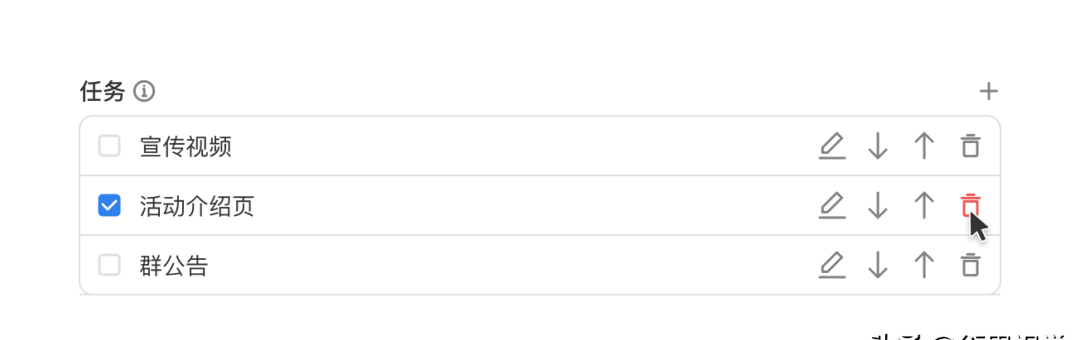

操作暗示
列表操作即便悬停时才展示,看起来还是很复杂。这些操作可以通过其他形式展示,不必清一色的图标。

这是修改前:
