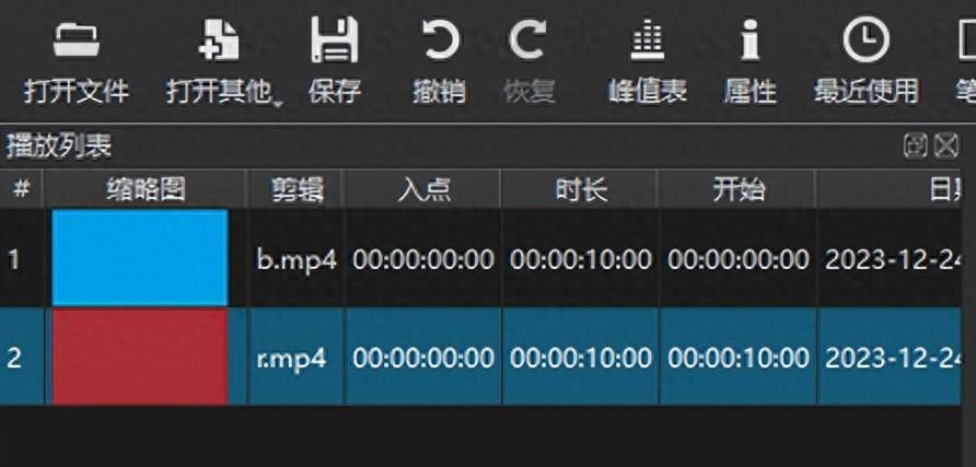

1. 新建工程,导入素材
首先新建一个工程,并将需要的素材导入到播放列表中。

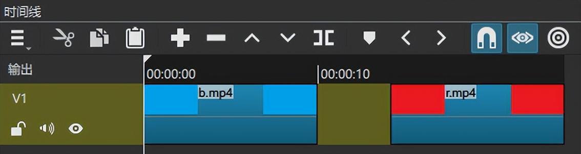

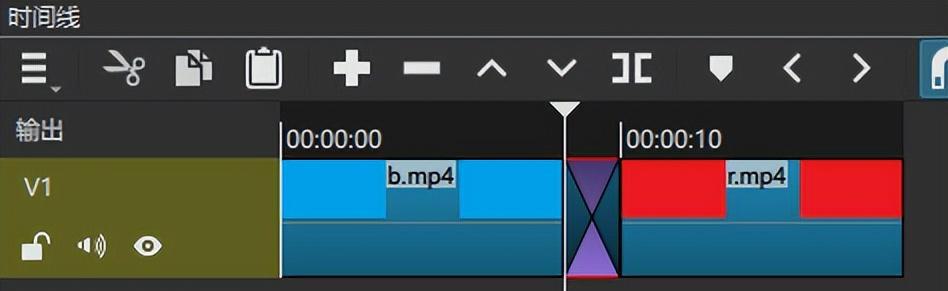

3. 调整视频顺序
将后面的视频向前拖动,直到与前一个视频有重合部分为止。
视频重合示意图

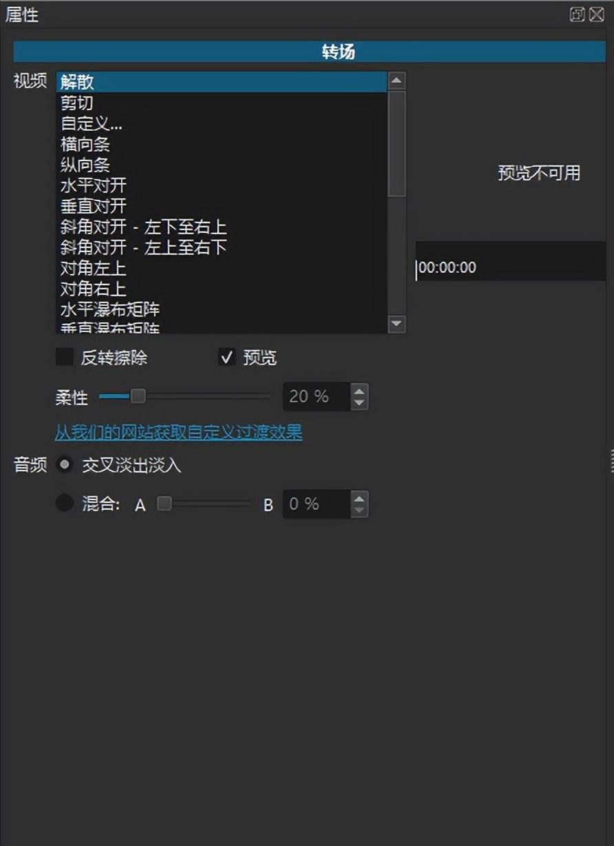

4. 添加转场效果
选中重合部分,进入【属性】,在转场对话框中选择所需的转场特效。
转场特效选择示意图
