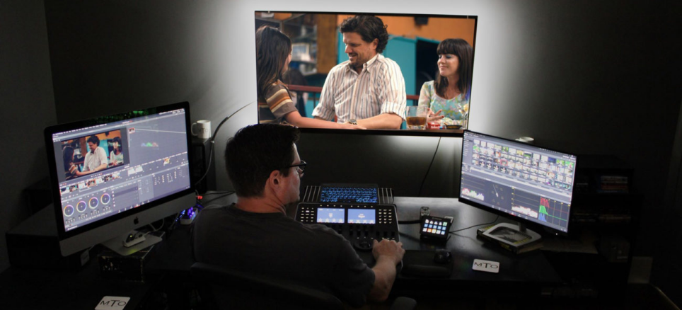

顺序分工下,调色师处理的部分
通常,这需要更多的专业人士,如剪辑师、特效师、调色师等,不再是单单一个多面手操作全局了。这在广告、没有剧本的电视节目和纪录片项目中很常见。

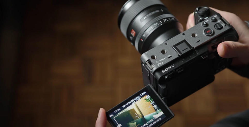

索尼 FX3 等消费类专业摄像机以高度压缩的格式录制视频
虽然小体积的文件可以让相机拍摄更多的镜头,但是这些文件在后期制作中会遇到很多麻烦。而且,还可能会出现时间码轨道或者其他原数据信息丢失的情况。

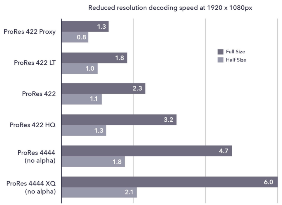

来自苹果ProRes白皮书的数据
显示了分辨率和编解码器如何影响视频帧的显示时间
除了减少对高压缩的原始文件的依赖,它还允许设置时间码和元数据,如卷轴名称。假设在一个涉及到项目交接的团队中工作,这将会有很大的帮助。

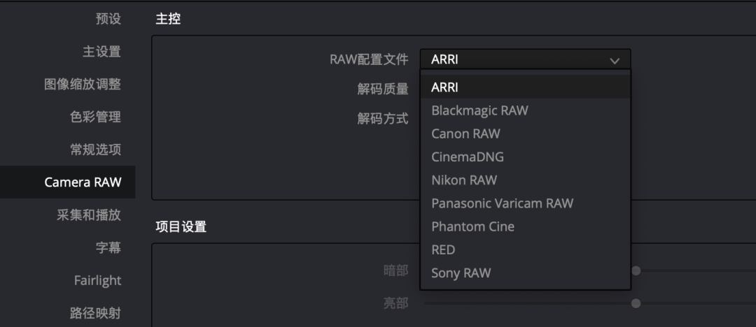

达芬奇支持多种RAW文件格式
debayering需要大量处理,处理速度和RAW文件的类型、分辨率和 debayer的质量也有关系。
而且由于RAW格式都不同,debayer过程也不同。一些RAW文件不需要在达芬奇中完全debayer。比如Blackmagic RAW,它在摄影机内进行了部分debayer处理。
其他RAW文件(如 Red RAW)可以更好地利用GPU与软件一起快速处理。

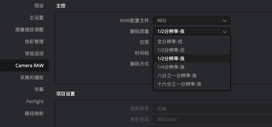

关于 debayer 质量
根据RAW文件的类型,可以在项目层面或单个片段中更改debayer质量设置。
Debayer质量可以在项目级别全局更改。还可以在调色页,手动设置单个片段的解码质量。通过降低debayer质量,不需要完全处理RAW文件就可以播放。
通过调整达芬奇的项目设置中的解码质量来更改全局 debayer 质量
对于All in one的工作方式,更改debayer质量可能是一个不错的选择,可以直接处理RAW文件,但即使在上述的套底过程或调色过程中,降低debayer质量也有助于初始工作。

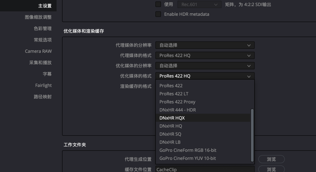

代理文件仍然是一种选择,但对于 OpenEXR 和 DPX 文件,达芬奇的优化媒体工具可能会更好。
达芬奇的优化媒体工具选择
达芬奇中的优化媒体与代理文件略有不同。使用优化媒体工具可以创建更小的压缩文件,这些文件由达芬奇内部管理(因此在电脑上是无法访问和操作这些独立文件的)。由于OpenEXR和DPX文件往往较短,因此使用优化的媒体而不是选择代理,意味着可以采用代理模式的工作流程,而不需要担心文件管理的问题。

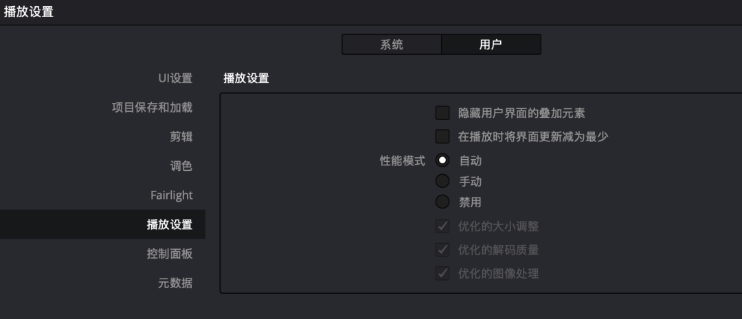

将在达芬奇的首选项菜单的用户选项卡下找到偏好设置-用户- 播放设置。启用此功能会自动调整达芬奇中操作的质量,从而减少处理器压力。但是,性能模式也可能很棘手。
由于它是一个自动后台的进程,因此很难判断镜头的实际外观。它对于速度较慢的电脑和离线工作非常有帮助,但如果电脑还不错的话,我会关闭此选项。
在达芬奇的播放设置中选择性能模式

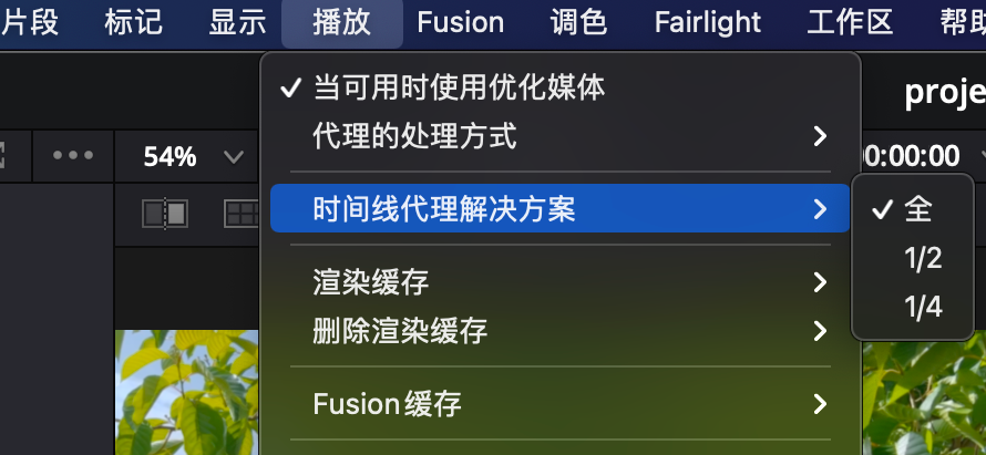

更好判断的方法,是使用时间线代理模式,可以在播放下拉菜单中找到它。
默认情况下,此设置处于关闭状态。将此设置更改为一半或四分之一将调整导入素材的分辨率,这有助于提高播放的性能。
为达芬奇的时间线代理模式选择分辨率
