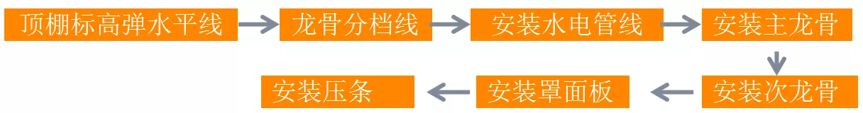

3 施工工艺要点

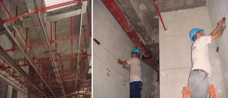

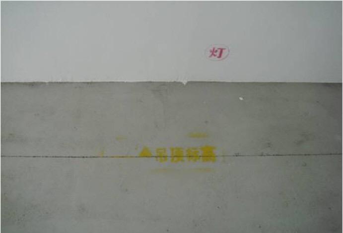

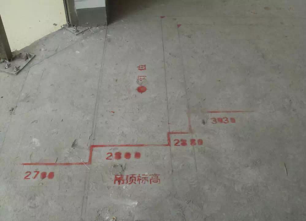

弹线:
用水准仪在房间内每个墙(柱)角上抄出水平点(若墙体较长,中间也应适当抄几个点),弹出水准线(水准线距地面一般为500mm或1000mm),从水准线量至吊顶设计高度加上要求的石膏板的厚度,用粉线沿墙(柱)弹出水准线,即为吊顶次龙骨的下皮线。
同时,按吊顶平面图,消防管道点位布置图,暖风管道走向图及各类灯具布置图,绘制成综合顶面布置图,在混凝土顶板弹出及标出各类点位位置,并分别弹出位置线,以确定主龙骨的位置。
主龙骨应从吊顶中心向两边分,并按综合布置图,将各类孔洞避开,最大间距为1000mm,并标出吊杆的固定点,吊杆的固定点间距900~1000mm,遇到梁和管道固定点大于设计和规程要求,应增加吊杆的固定点,控制在≤900。

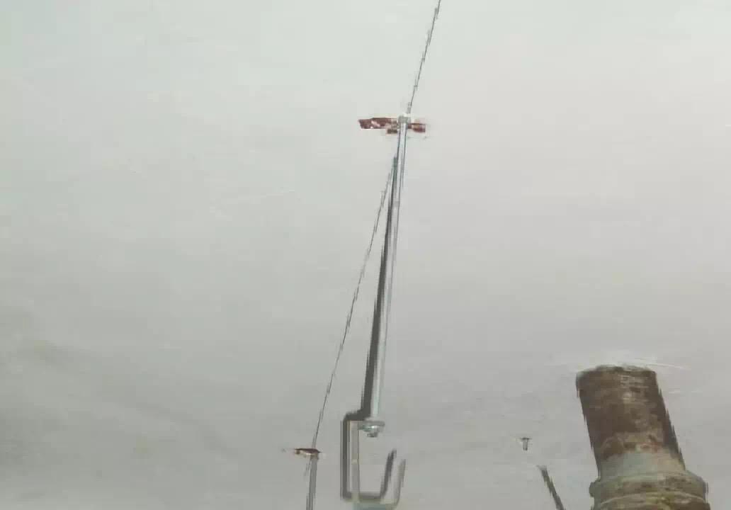

■ 固定吊挂杆件:
采用膨胀螺栓固定吊挂杆件。不上人的吊顶,吊杆长度小于1000mm,可以采用¢6的吊杆,如果≥1000mm, ≤1500mm,应采用¢8的吊杆,如果≥1500mm应设置反向支撑。吊杆用膨胀螺栓固定在楼板上,用冲击电钻打孔,孔径应稍大于膨胀螺栓的直径。

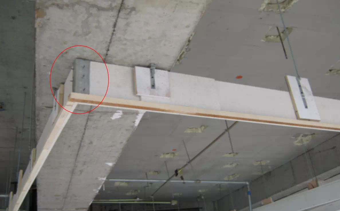

■ 在梁上设置吊挂杆件:
  • 吊挂杆件应通直并有足够的承载能力。当预埋的杆件需要接长时,必须搭 接焊牢,焊缝要均匀饱满。
  • 吊杆距主龙骨端部不得超过300mm,否则应增加吊杆。
  • 吊顶灯具、风口及检修口等应设附加吊杆,检修口四周应加设角钢。

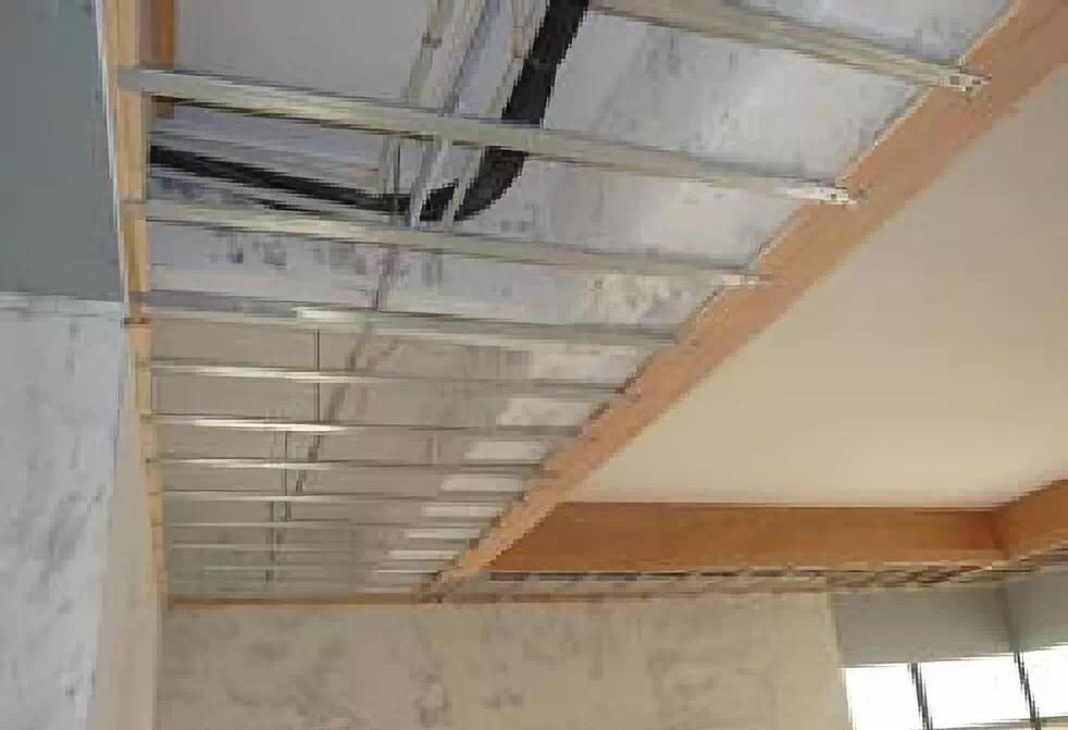

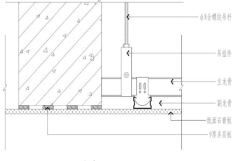

■ 安装边龙骨:
边龙骨的安装应按设计要求弹线,沿墙(柱)上的水平龙骨线把边龙骨用自攻螺丝固定在预埋木砖上,如为混凝土墙(柱)上可用射钉固定,射钉间距应不大于吊顶次龙骨的间距。

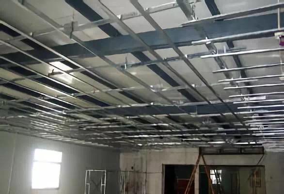

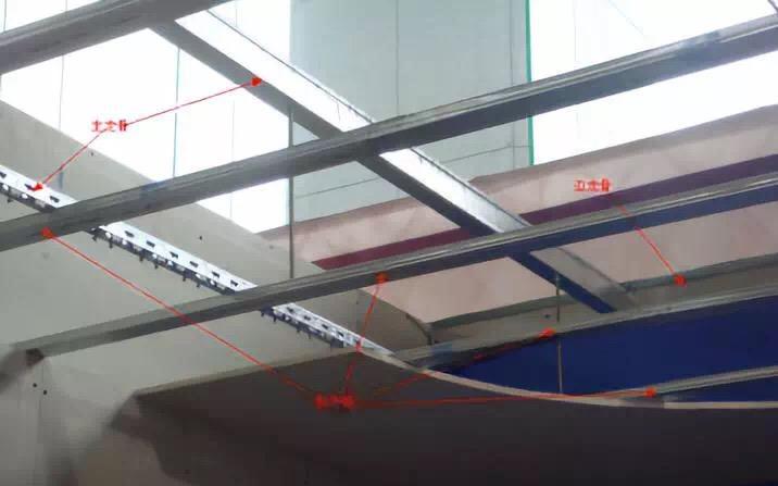

■ 安装主龙骨:

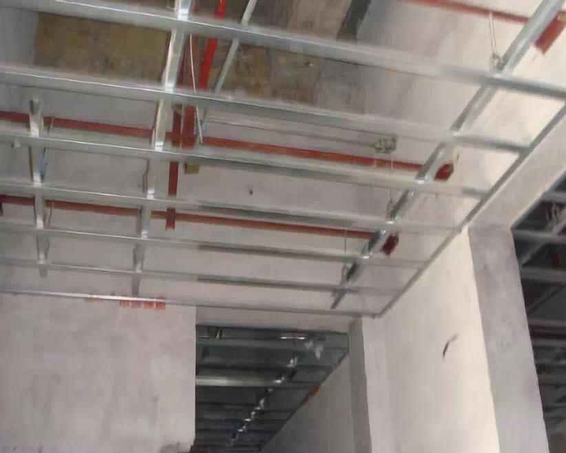

  • 主龙骨应吊挂在吊杆上,主龙骨间距900~1000mm。主龙骨分为不上人UC38、UC50小龙骨,上人UC60大龙骨二种。
  • 主龙骨宜平行房间长向安装,同时应起拱,起拱高度为房间短边跨度的1/200,办公室、客房等小开间应按房间短向跨度的1‰~3‰。主龙骨的悬臂段不应大于300mm,否则应增加吊杆。主龙骨的接长应采取对接并铆固,相邻龙骨的对接接头要相互错开。主龙骨挂好后应基本调平。
  • 跨度大于15m以上的吊顶,应在适宜的地方,留设伸缩缝。(伸缩缝的做法后述)。
  • 如有大的造型顶棚,造型部分应用角钢或扁钢焊接成框架,并应与楼板连接牢固。以增加其稳固性。

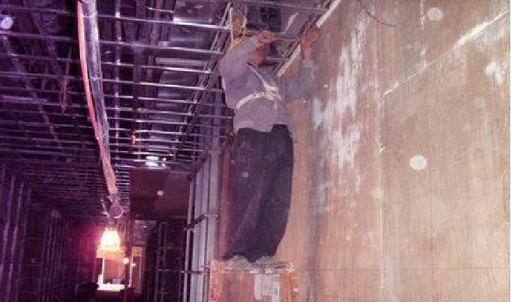

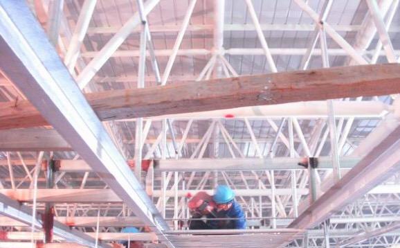

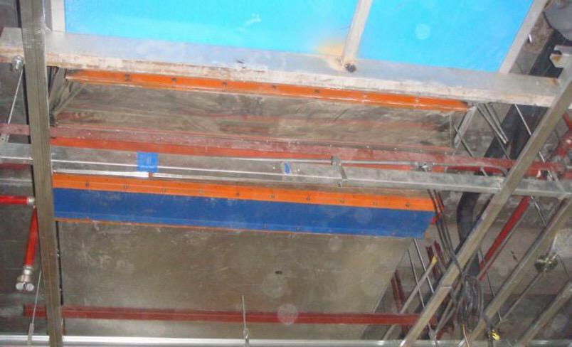

  • 吊顶如设检修走道(马道),应按设计图纸制安,尽量使用角钢制作。走道所铺木板必须进行防火处理。另在隐蔽验收时,做好相关签证工作。

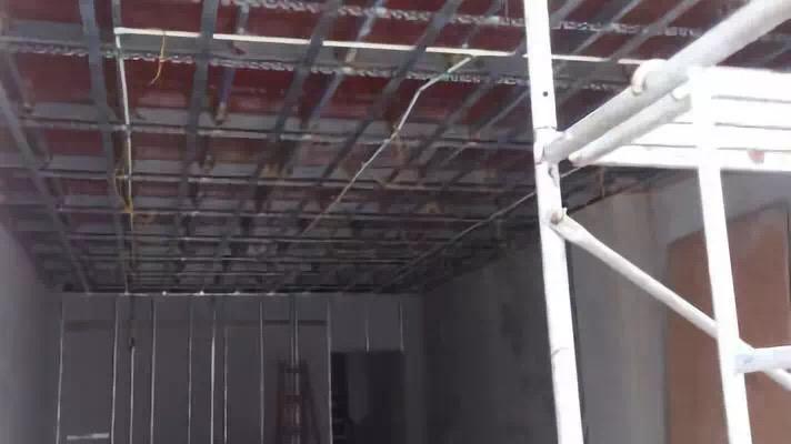

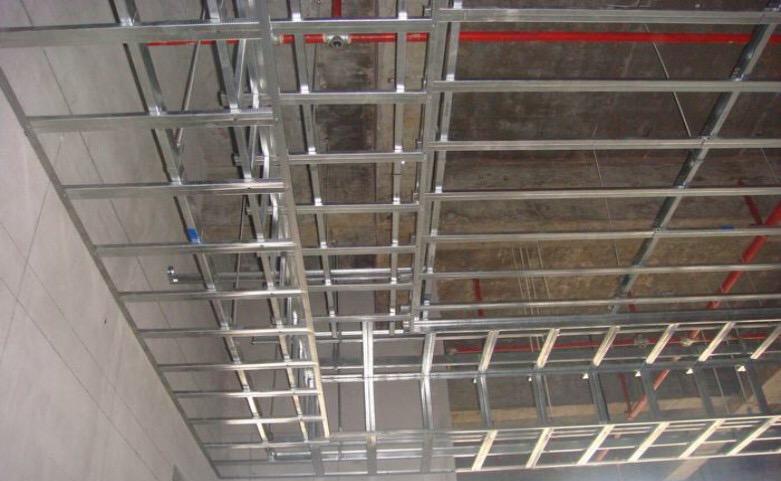

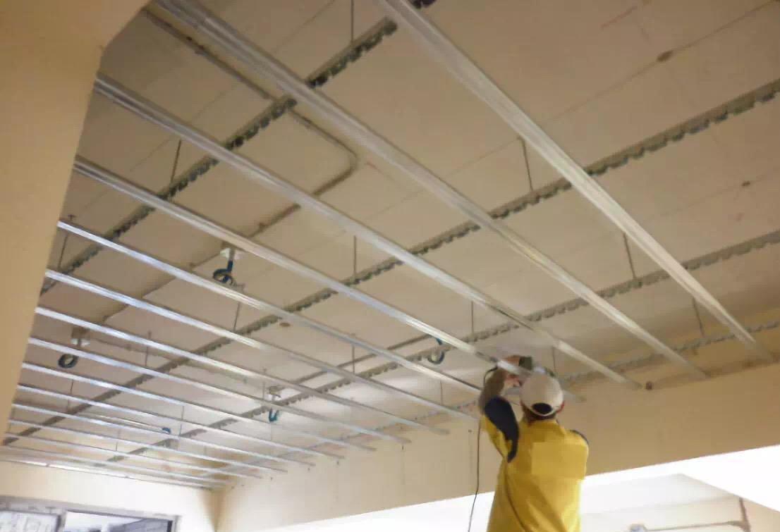

■ 安装次龙骨 :

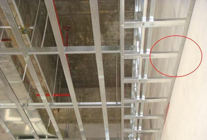

次龙骨应紧贴主龙骨安装。次龙骨间距300~600mm。用镀锌铁片连接件(付吊)把次龙骨有效固定在主龙骨上时,次龙骨的两端应搭在边龙骨的水平翼缘上。
墙上应预先标出次龙骨中心线的位置,以便安装罩面板时找到次龙骨的位置。当用自攻螺丝钉安装板材时,板材接缝处必须安装在宽度不小于40mm的次龙骨上。
次龙骨不得搭接。在通风、水电等洞口周围应设附加龙骨,附加龙骨的连接用拉铆钉铆固。吊顶灯具、风口及检修口等应设附加吊杆和补强龙骨。

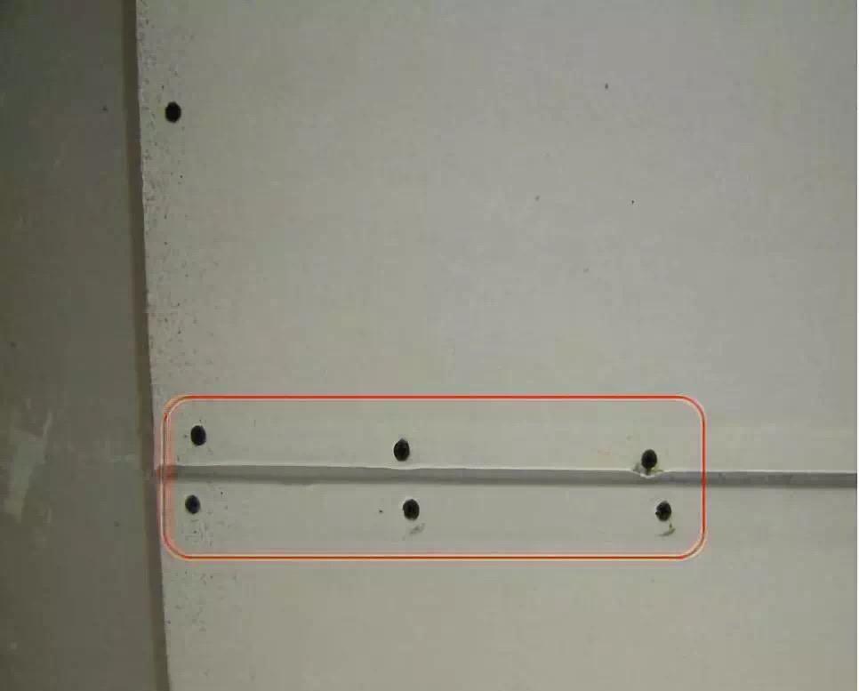

  • 钉距以150~170mm为宜,螺丝应于板面垂直,已弯曲、变形的螺丝应剔除,并在相隔50mm的部位另安螺丝;安装双层石膏板时,面层板与基层板应分开单独按规范固定,严禁面层板与基层板一次性固定,且接缝应错开,不得在一根龙骨上;石膏板的接缝,应在固定前做好V型缝,然后再固定;

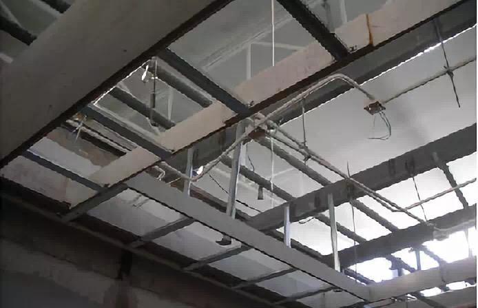

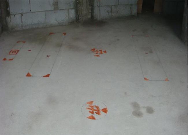

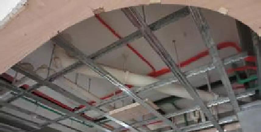

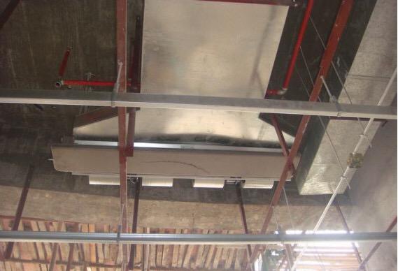

在布置吊筋点位前,应先将暖通、消防及灯具图纸与装饰顶面布置图纸,相合并形成综合顶面图,以便布置吊筋主龙。主龙应避开相应暖通、消防及灯具点位,保证主龙的完整性。
按综合顶面布置图,在地面放出各暖通、消防、灯具及装饰造型位置线,以确定其合理性,便于进一步深化。

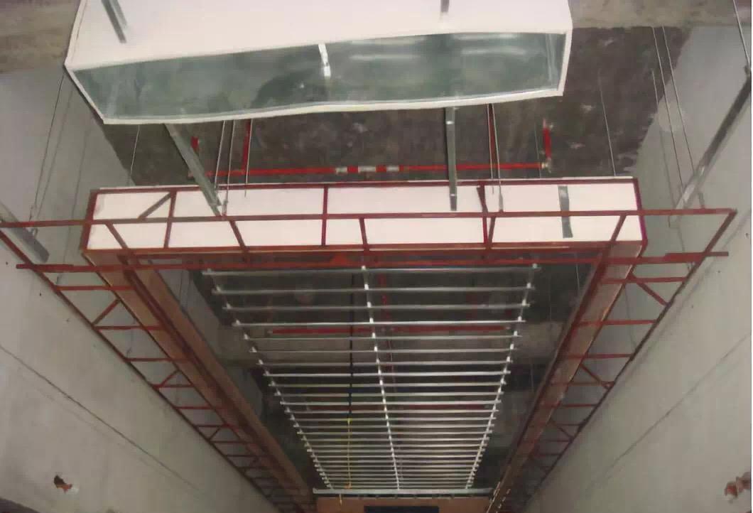

4 吊筋设置要求

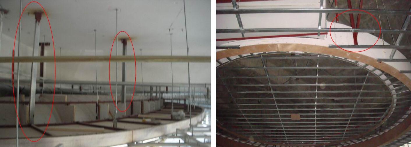

■ 安装吊筋前,应在楼板上,弹出布置线,并标明吊筋点位。吊筋间距,普通单层石膏板应≤1100mm,双层石膏板应≤1000mm。吊筋与原顶面应垂直向下。
■ 吊杆长度大于1.5m的,应设反支撑。
■ 双层、有叠级或灯槽造型的吊杆,应将间距控制在≤1000 mm。
吊杆距主龙骨端部距离大于300mm,应增加吊杆。
当吊杆与设备、管道相遇时,应调整并增设吊杆(增加转换层)。
管道设备下方应设置转换层,同时注意照明灯具及喇叭嵌入深度的尺寸,提前调整。
在设备、管道两侧的吊杆间距应控制在≤900 mm。

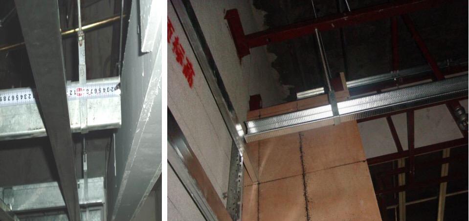

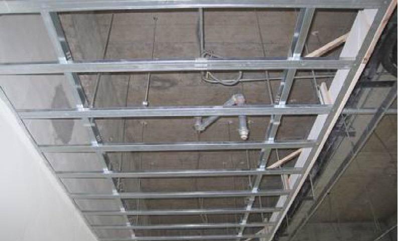

5 主龙骨安装

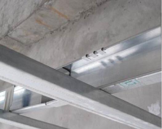

■ 安装主龙时,相邻两只主吊应相反布置,以增加其稳定性。主龙接头应错开布置,并锚固。
■ 吊杆距主龙骨端部不得超过300mm。

7 副龙骨的制安
■ 副龙的间距。
▲ 副龙间距300mm

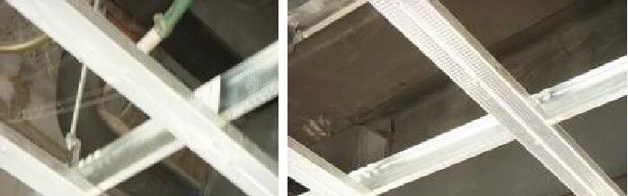

■ 相邻两根副龙接缝应错开。

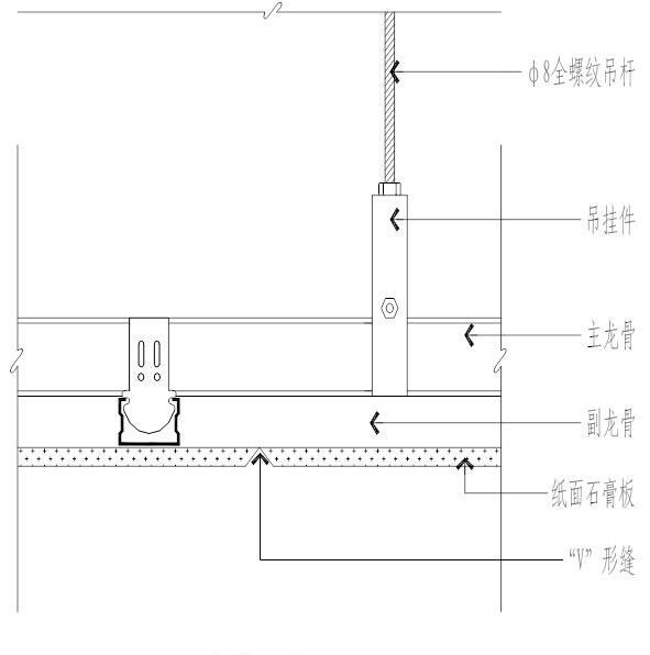

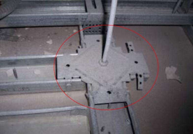

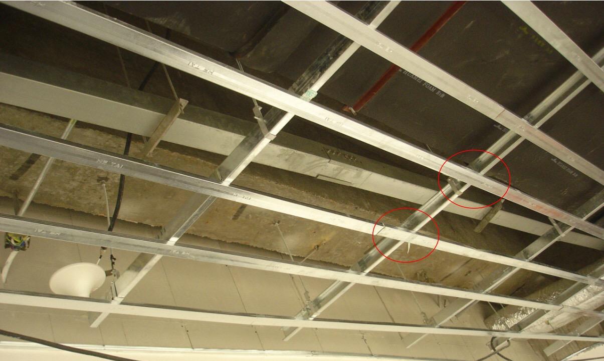

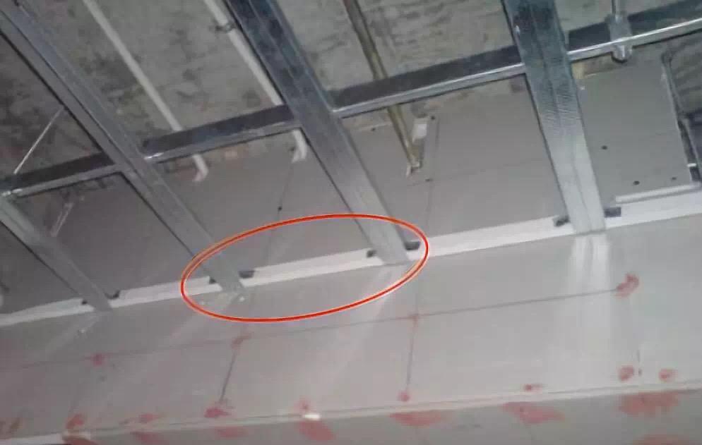

副吊与主龙的连接时,相邻副吊应一正一反或两正一反.严禁两反一正. 副吊卡口应用老虎钳压紧,防止承重而下脱。
▲ 卡口用老虎钳压紧
副龙与边龙的连接

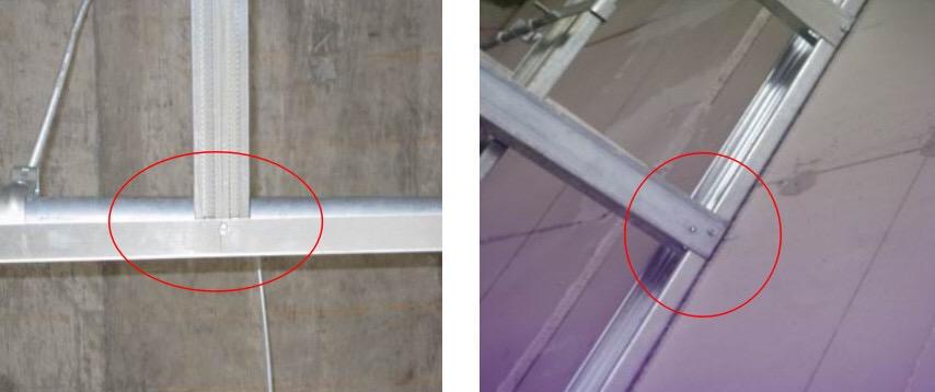

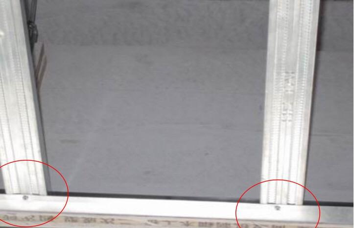

  • 与L型边龙的连接,一定要全锚固。
U型等边及不等边龙骨,与副龙连接,原则上要全锚固,但也可以相隔1至2根,进行锚固,切不可不锚固!
与木边龙的连接,需开八字型三边锚固(自攻螺丝),木龙骨靠墙面需防腐处理,其他面需刷防火涂料
■ 所有龙骨在安装时,应按1/200进行起拱。办公室、客房等小开间应按房间短向跨度的1‰~3‰起拱 。

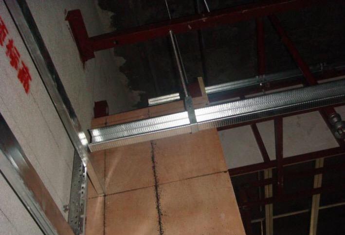

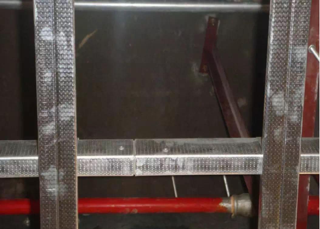

■ 造型预制后安装固定要用角铁与楼板作稳定固定,用全牙丝杆固定失稳。
造型预制后安装固定要用L40角铁与楼板作稳定固定,且做三角撑,用膨胀螺栓与顶面楼板固定好,预防失稳。

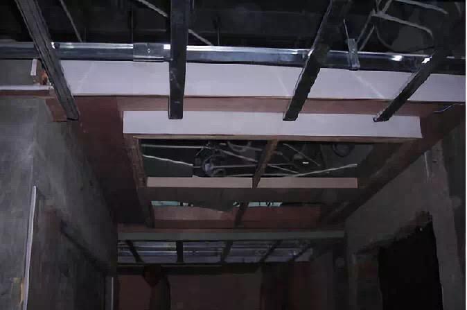

■ 走道通道大于15M长的灯槽造型吊顶采用方管和轻钢龙骨制作,如用细木工板考虑到容易后期会变形裂缝等缺陷。
■ 吊顶处如有大型灯具的应设检修通道(马道)。

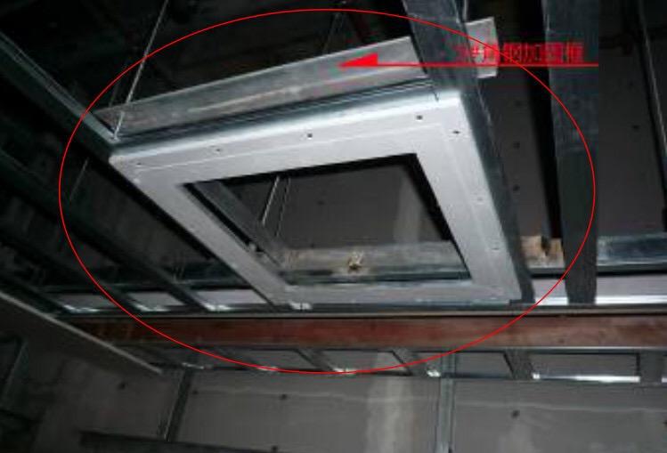

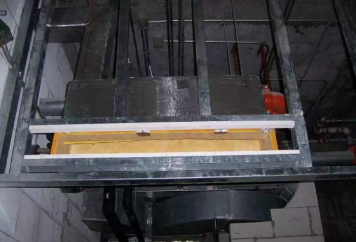

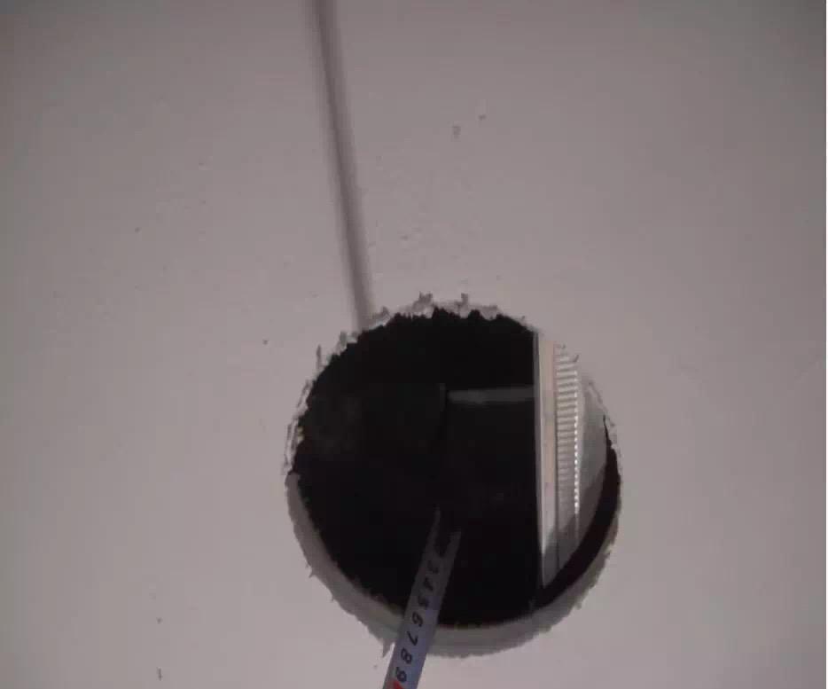

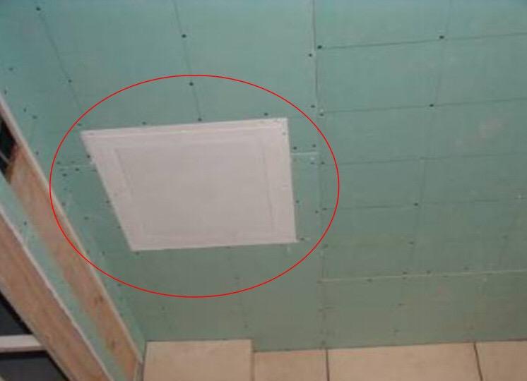

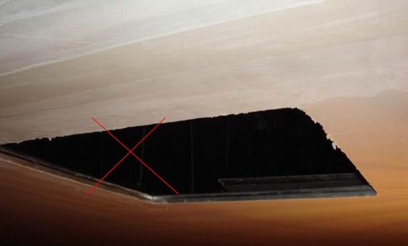

■ 经常上人的大型空间检修孔要加固,顶面检修口增加5#角钢加固框,防止以后在工人维修时破坏吊顶。

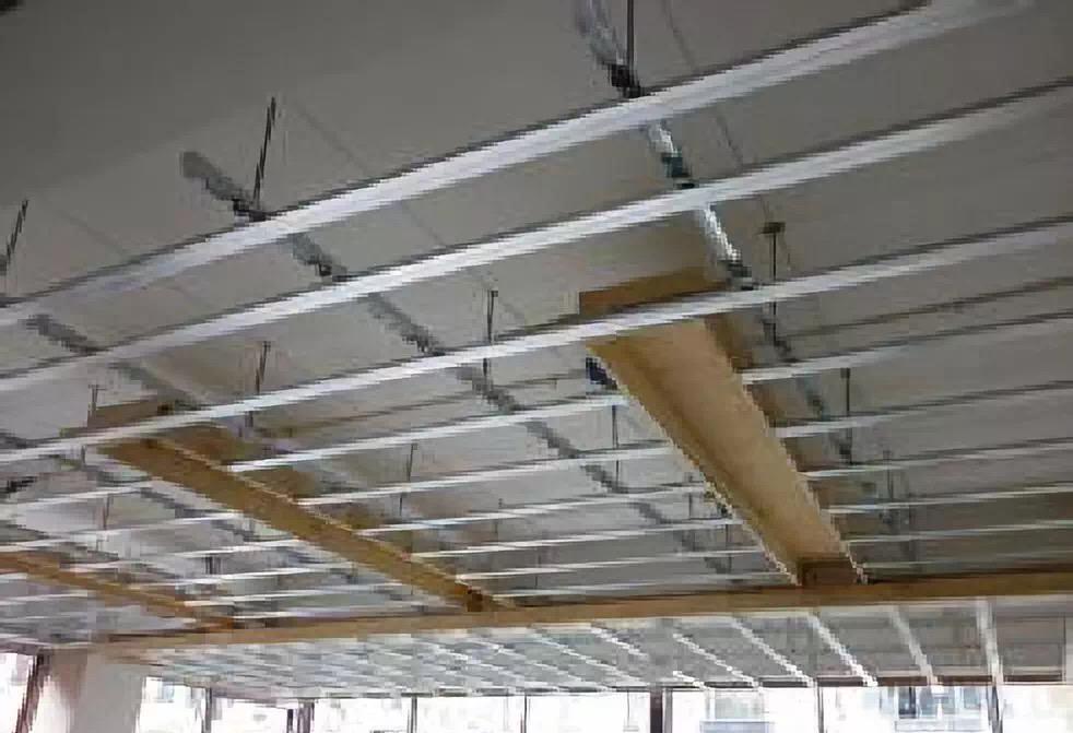

吊顶要求采用成品检修孔,规格满足检修要求。其周边龙骨需加固处理。
▲ 检修口四个角安装专用加固件

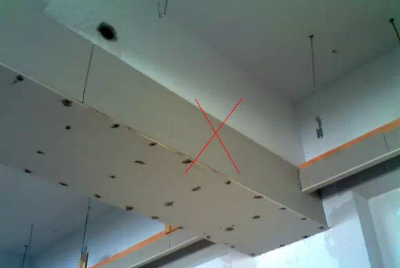

■ 吊顶造型挂落侧板,转角需包角加固。

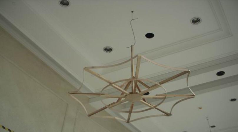

▲ 轻型灯具即小于3KG的可以加木工板的方式安装

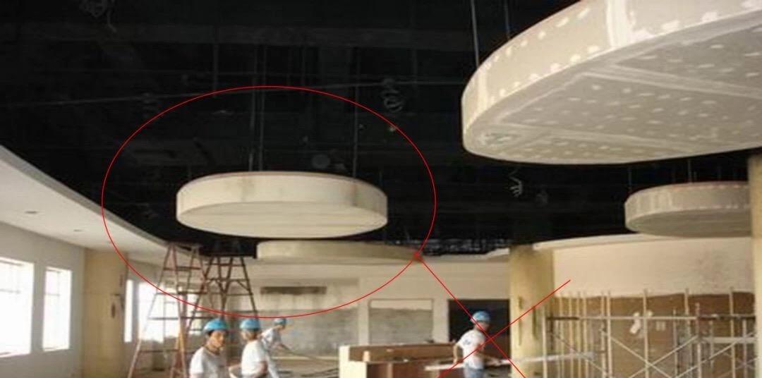

■ 国家强制性规定第6.1.12 条 重型灯具、电扇及其他重型设备严禁安装在吊顶工程的龙骨上。必须单独支撑,且需做大于2倍灯具重量的过载试验。
▲ 当灯具重量大于3KG时,必须用单独的支撑承重,这也是国家强制性规定

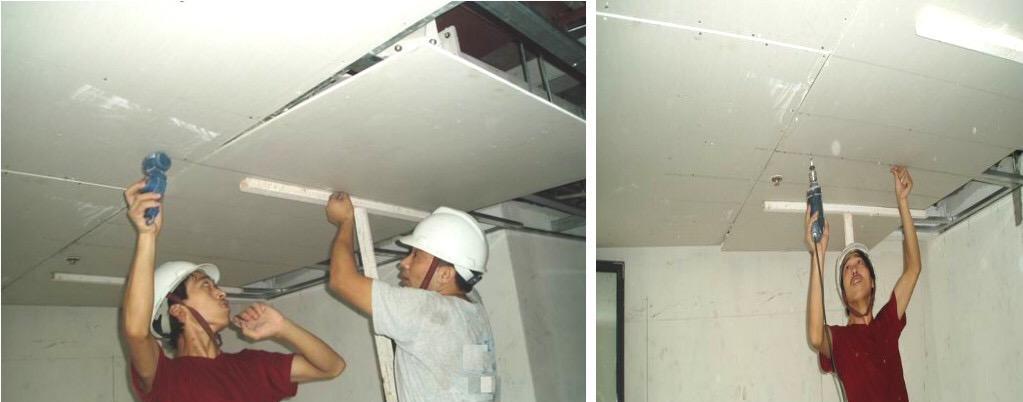

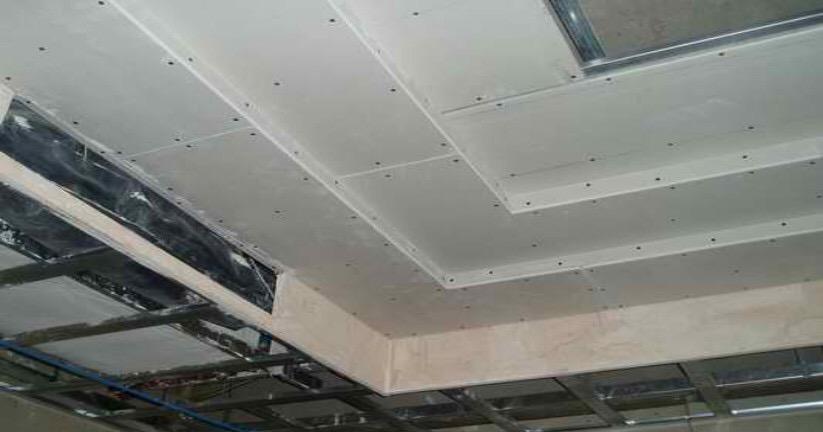

9 顶面封石膏板
■ 石膏板端面与梁体、墙面平接收头,应在前期放线时做出设计调整。

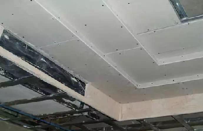

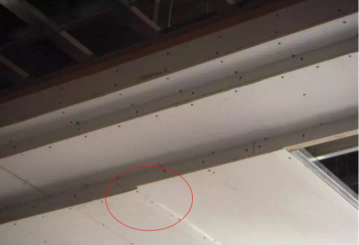

■ 纸面石膏板应在自由状态下从板的中部向四边固定;固定方向应使板的长边(包封边)沿纵向次龙骨。

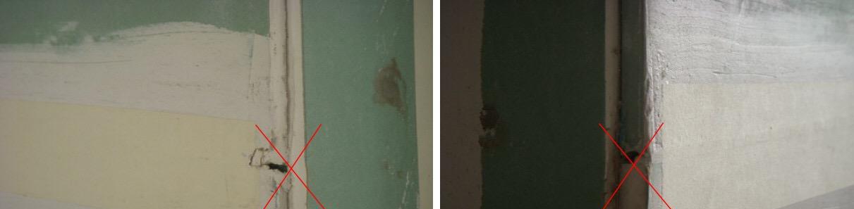

■ 石膏板拼缝应在上板前预先刨出“V”形口;顶面转角接缝应能错开30厘米缝,采用“L”字切割。

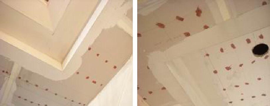

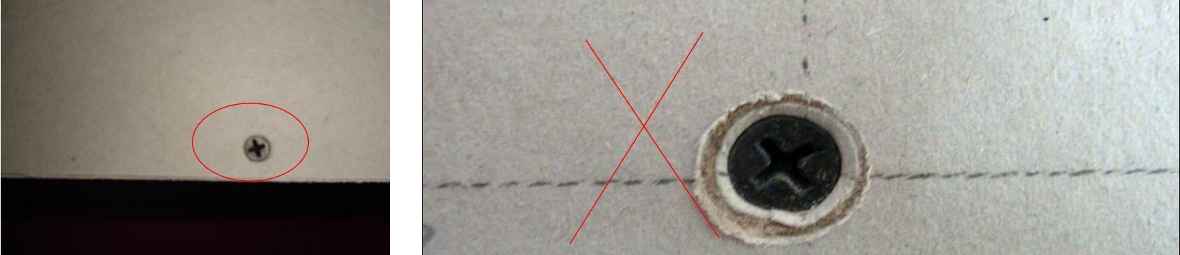

■ 螺钉间距:板中间150~170mm,板四周150~200mm,螺钉距板边10~16mm;螺钉应与板面垂直且埋入板内1~2mm,不破损纸面。
■ 双层石膏板的面层板与基层板的接缝应错开,接缝不得在同一龙骨上。
■ 石膏板严禁使用针钉固定,必须采用自攻螺钉。

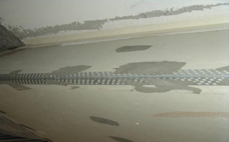

■ 石膏板阳角,可用镀锌专用件加固,以使直角挺直,并不易开裂,做小凹槽时,也可以施工此类配件。

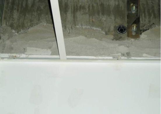

■ 石膏板吊顶长度超过15米的各类走道或大面积吊顶转角处应预留伸缩缝,且伸缩缝两边应设置独立的主龙骨、副龙骨。

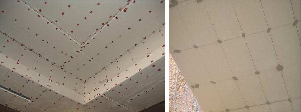

■ 钉帽应防锈处理,用毛笔有效点红丹防锈漆,再用石膏腻子刮平。除此方法外还有:用油性腻子嵌平;用密封膏、石膏腻子或掺胶剂的水泥沙浆嵌涂板缝并刮平。
■ 在满批腻子前,应先做好阴阳角.阳角用铝合金直尺架角方正,阴角必须弹线修正。
