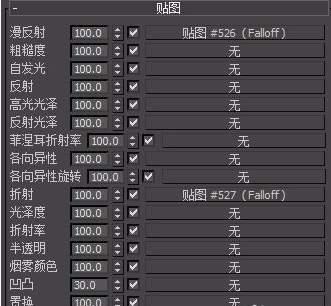

1、按M键打开材质编辑器,设置材质球为VrayMtl材质,漫反射通道加衰减贴图,衰减颜色设置(颜色1为230左右,颜色2为255)。

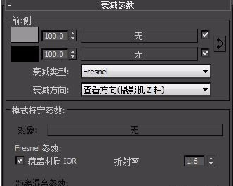

2、折射通道同样添加衰减贴图。

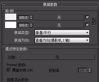

3、进入折射通道衰减贴图的设置面板,设置衰减颜色及衰减类型。(颜色1调到150左右,颜色2为0)

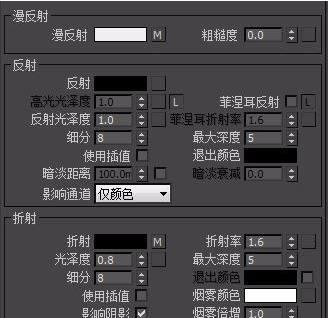

4、设置反射参数。

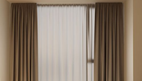

6、加Vray光渲染后的效果图,如图。
