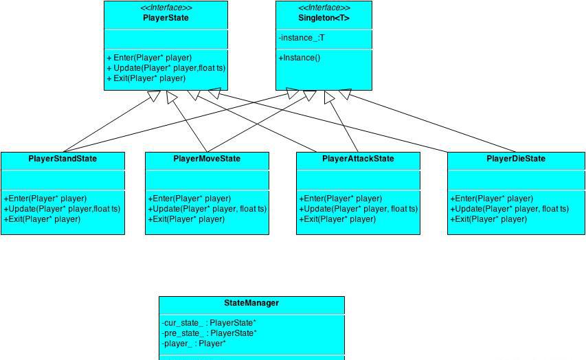

状态机面向对象类型:
面向对象类的状态机是一种更容易扩展的新型状态机,通过单间实现方式,使用更少的内存,先看下整个状态机的uml设计图。
首先是通过接口定义通用状态机接口,然后定义了单间的接口。这种方式统一让所有的状态实现三个函数,这三个函数分别对应切入状态,在状态中,退出状态,需要执行的逻辑分别放在这三个函数里执行,通过这样的分割,状态很容易扩展,也不会混乱。具体代码实现,请看下面说面里面github的地址。
在StateManager是专门管理角色状态的管理类,每个角色对象包含一个状态机管理类。
