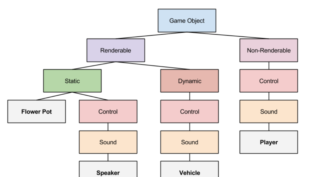

游戏对象的层次结构会是什么样子?OOP听起来正是游戏引擎需要的代码重用和组织。图1是一个表示车辆和花盆的层次结构的示例。当路径如前面所示一样简单时,这就可以实现,然而,当游戏对象开始共享功能时,问题就出现了。
2.1 OOP的问题
当涉及到层次结构中的共享特性时,设计架构就变得非常困难。图1对于带有声音的静态对象或者带有声音和控件(比如播放器外观)的非渲染对象会发生什么变化?图2显示了添加了游戏对象的潜在层次结构树,我们的树开始在特征和路径上显示冗余。添加到游戏对象的功能组合越多,层次结构就会变得越复杂,这使得代码难以管理和组织。
图2-冗余的OOP层次结构
这种复杂层次结构的一个主要问题是处理游戏对象,很难创建一个函数来接受持有特定功能的各种类型的游戏对象。诸如函数重载之类的解决方案很难维护,因为包含特定功能的每种类型的对象都需要自己的函数。这将强制所有不同组合使用非直观的层次结构或代码重用。
这个复杂层次结构的更糟糕的问题是可扩展性,每个子类都在很大程度上依赖于父类的结构。如果没有大规模的代码重构,添加新特性或更改当前特性可能是困难的,也可能是不可能的。

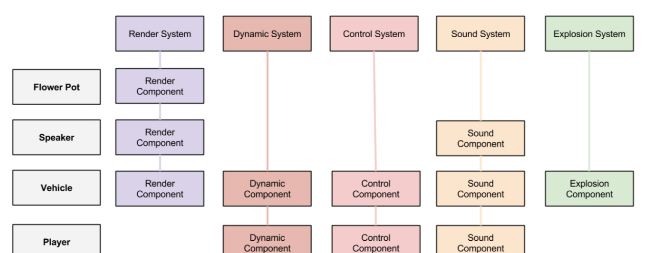

图4显示了以前层次结构转换为ECS的设计。关于渲染系统,花盆和扬声器有什么不同?渲染系统是否关心扬声器是否有声音组件?向屏幕渲染对象是否需要声音组件?这是ECS系统如何提高隔离性和强化代码组织的一个例子。一个简单的表格可以用来查看游戏对象包含哪些功能,而不是遵循一个复杂且长树。
图5-添加功能的ECS
ECS架构的另一个好处是系统的模块化和可扩展性。由于系统和组件是相对独立的,所以很容易添加新特性。例如,向花盆中添加声音与添加声音组件一样简单。添加诸如爆炸之类的新特性可以与创建新系统和组件一样简单。更新的图5显示了新特性如何对引擎的总体结构产生较低的影响。

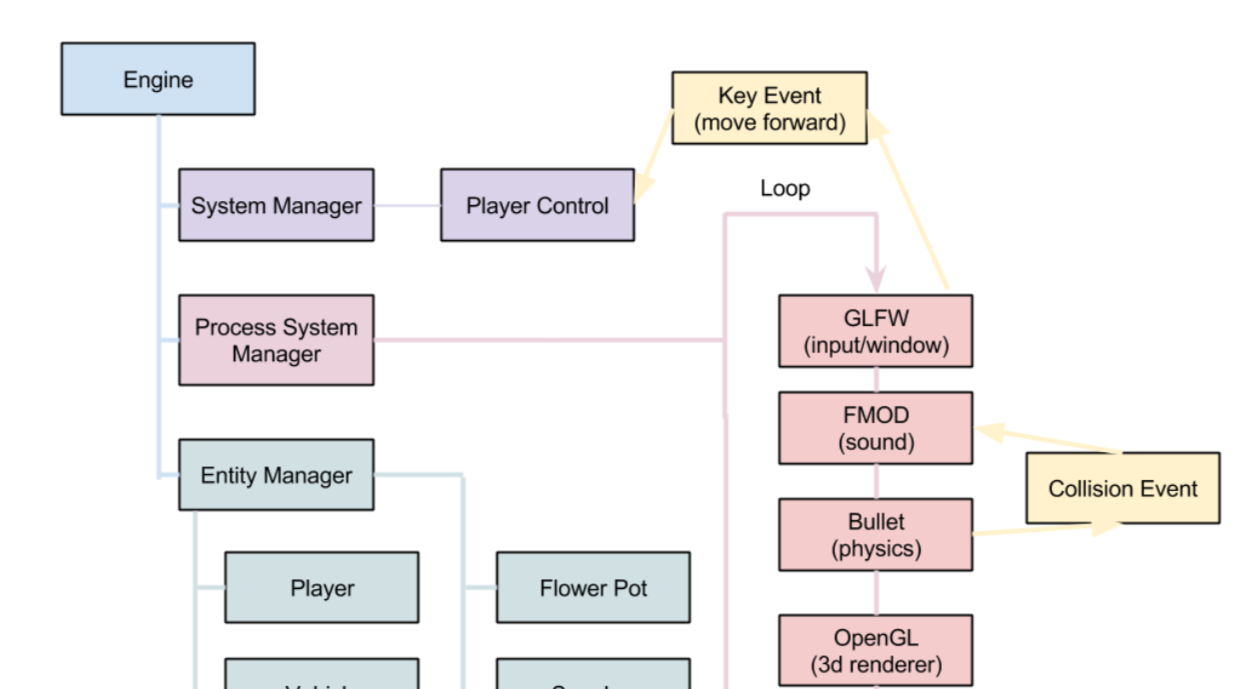

Cupcake架构分为几个部分:引擎、管理器和系统。图6显示了Cupcake的基本架构。引擎是所有系统、管理器和实体的顶层接口,它负责运行游戏循环和管理系统和实体。该引擎通过提供添加和删除附加实体来管理实体,同时为每个实体维护一个惟一的id,通过提供正在处理的系统和空闲系统两个列表来管理系统,正在处理中的系统由引擎游戏循环进行处理。
图6-Cupcake架构
系统负责管理组件和实现几种抽象方法。抽象方法包括init、release和update(用于正在处理的系统)。使用于FOD播放声音的系统的一个例子,是一个包含声音和位置的组件列表的系统。init函数将初始化FMOD库文件,release函数将释放所有与系统绑定的资源,如组件和FMOD库。update函数用于更新移动对象的声音位置。

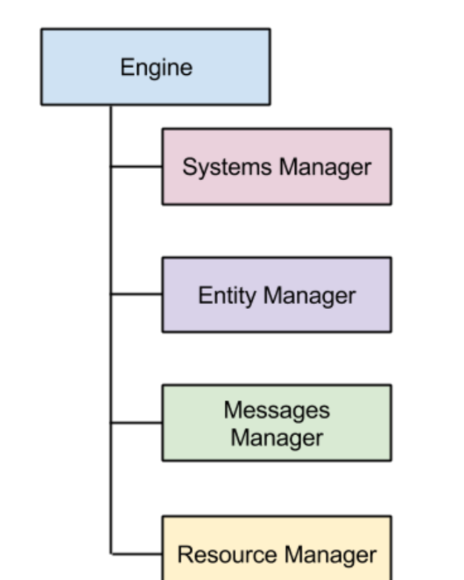

这个架构像Cupcake和Artemis将有一个中心接口对象称为引擎(engine),引擎将负责管理器和游戏循环。引擎所包含的管理器是系统、实体、资源和消息。引擎还负责使用系统管理器处理“正在处理的系统”的每个游戏循环。
图7-引擎对象
系统和实体管理器的工作方式与Artemis相同,其中组件存储在实体管理器中。组件类型将具有唯一id,以便允许系统过滤组件类型,通过使用组件id,系统可以创建具有适当组件的有效实体列表并处理它们。
新增的资源管理器存储组件可能共享的信息。对象的mesh是多个组件共享数据的一个例子,例如,如果游戏中存在50个相同的敌人,那么为每个实体创建重复的mesh数据将会非常昂贵。资源管理器将处理在实体之间共享完全相同数据这一理想情况。
消息管理器将负责跨系统通信,与Cupcake一样,它将由调用者创建的处理程序(handler)组成,这些处理程序捕获消息并在系统中执行逻辑。系统将负责向消息处理程序发送消息,而不是触发器。

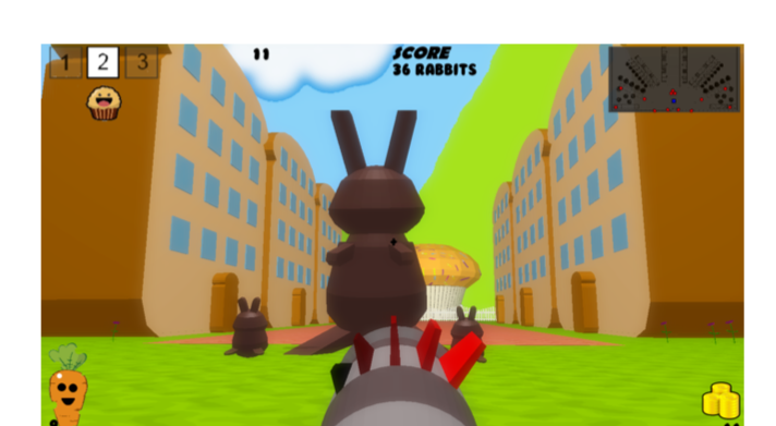

图9-Carrota兔子
图10-Carrota商店菜单

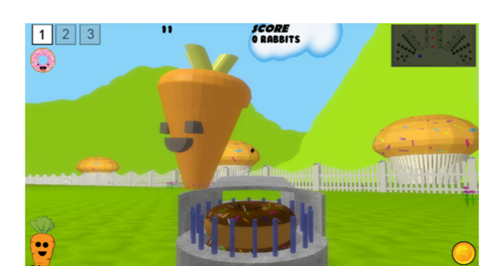

图11-Carrota甜甜圈
利用Artemis框架为CPE 476项目开发了ECS引擎,使用该引擎创建一个FPS防御游戏。该引擎的特性包括:2D/3D/文本呈现、声音、碰撞、物理、动画、framebuffer对象和阴影,其中每个功能都是相对独立。
