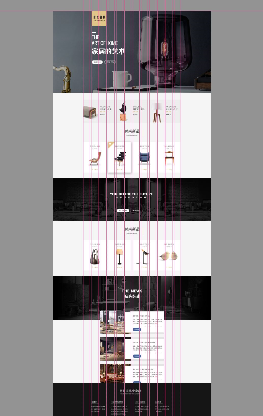

网页:为了能够符合工程师书写代码,请按2的倍数进行栏与间距的划分,尽量不要出现奇数与小数点,小数点不好书写,奇数不好对齐。

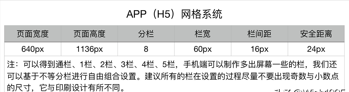

APP:为了适配不同手机能够方便工程师开发,请按2的倍数(工程师尺寸设计效果图)、4的倍数来划分(按2倍手机设计效果图)、6的倍数来划分(按3倍手机设计效果图),以此为参考进行网格设定就真正意义上考虑到效果图在手机上的还原度。
下面的图解主要分析网页与手机H5页面的网格系统建立方法。我个人更喜欢12列的网格。需要参考整体的宽度来进行分割。如果设计上有比较多的小元素可以设置24列网格。以前网上下载到CSS样式大多数都是960px的网格系统,这里的960px就是页面的可视区域。现在屏幕的分辨率都提高了,大多数网页都基于1200px以内进行响应式设计适配不同的浏览器。下图(二)、图(三)为老铁针对网页的网格系统的划分请童鞋参考,也可以自己重新定义属于自己的网格系统(网页的高度看你的内容多少了)版式中的banner(广告)遵循广告的设计规律,字体字号大小、字体颜色老铁的其它文章都讲解过了~~~

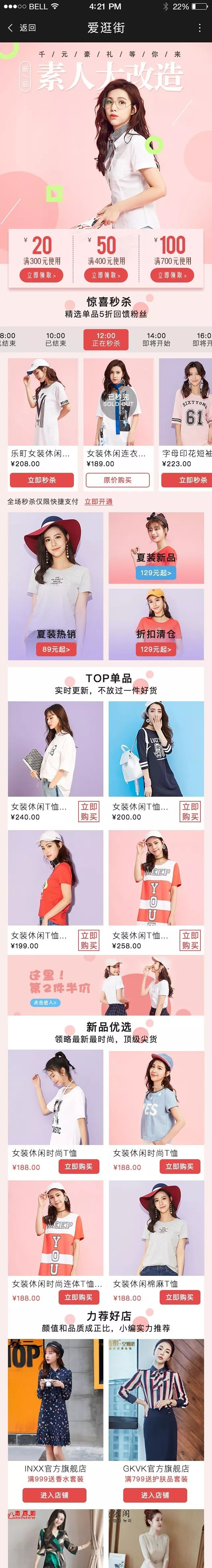

手机端的网格系统建立我们首先需要基于效果图来进行讨论,H5与APP在展现效果上是相同的,但开发上是不一样的。H5是基于web,APP基于原生与web。我们在制作效果图上都希望还原度较好,请在网页设计与APP设计上注重尺寸规范考虑到工程师书写代码的习惯。手机里我们知道有0.75倍、1倍、1.5倍、2倍、3倍、4倍,其中0.75倍、1倍、1.5倍已经淘汰了。我们通过老铁书写的<设计排版字号大小知多少?>文章就可以了解到平面设计与网页设计都是1倍,手机里是2倍3倍居多。
我们在制作H5与APP设计效果图上需要制作苹果版与安卓版,理论上可以制作工程师的1倍尺寸,设计师的2倍、3倍尺寸都在允许范围,都需要工程师进行适配到各种手机上显示。

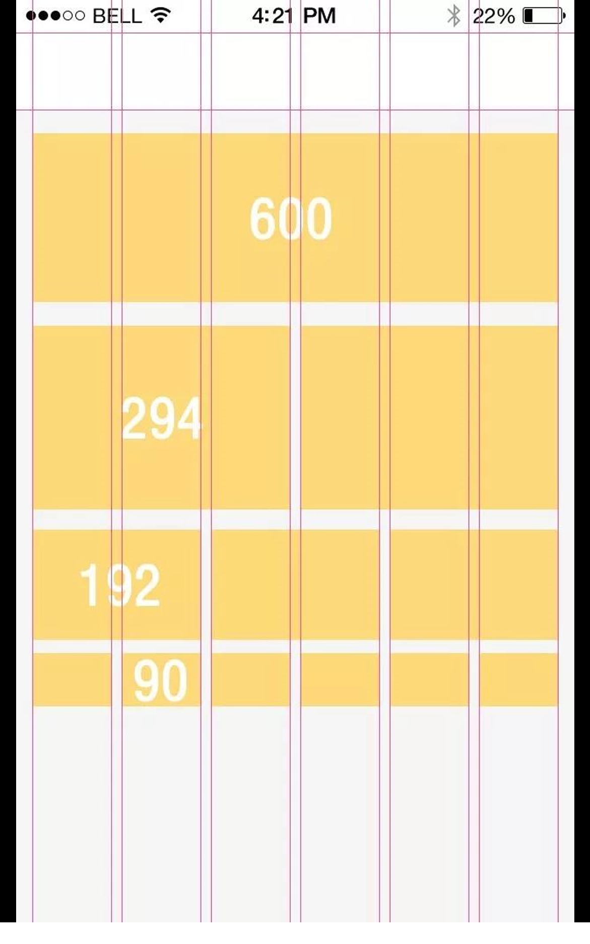

以上的尺寸都是可以制作效果图的但看工程师想依照那个效果图进行开发,因人而异,有的工程师设计师制作一套效果图剩下都可以适配出来,有的工程师需要设计师再更改一个其它版本。下图的H5页面使用苹果2倍手机尺寸制作效果图进行的网格系统建立,共建立了两个网格系统8分栏-图(六)与6分栏-图(七)其它版本的页面可以以此为借鉴制作符合需求的网格效果图。
