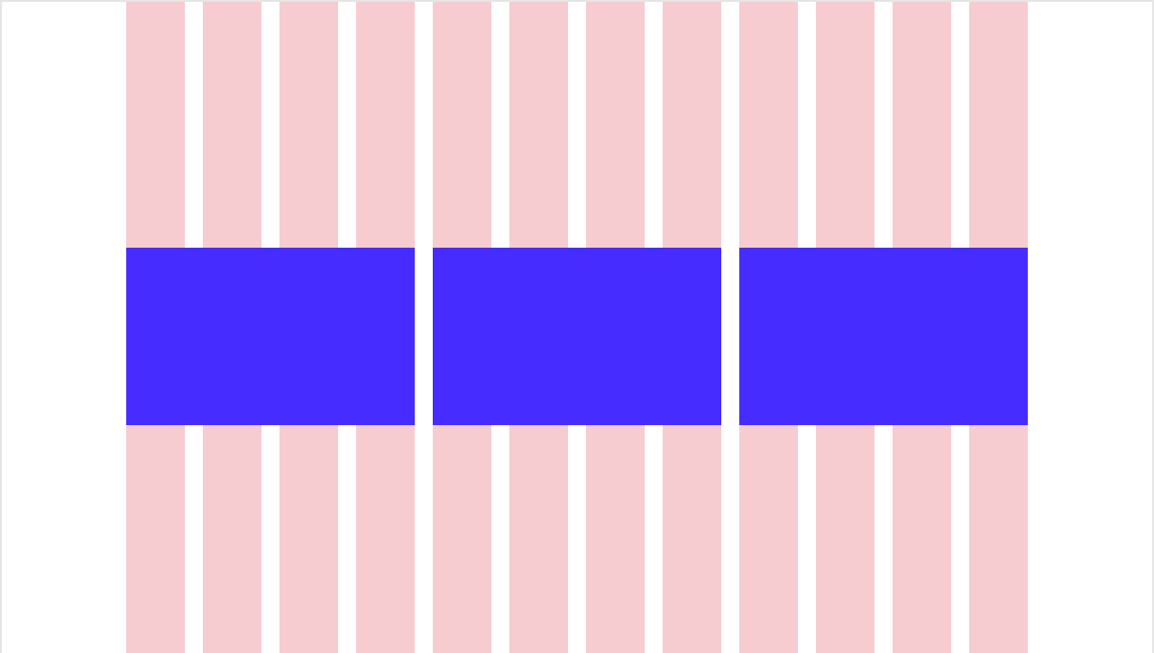

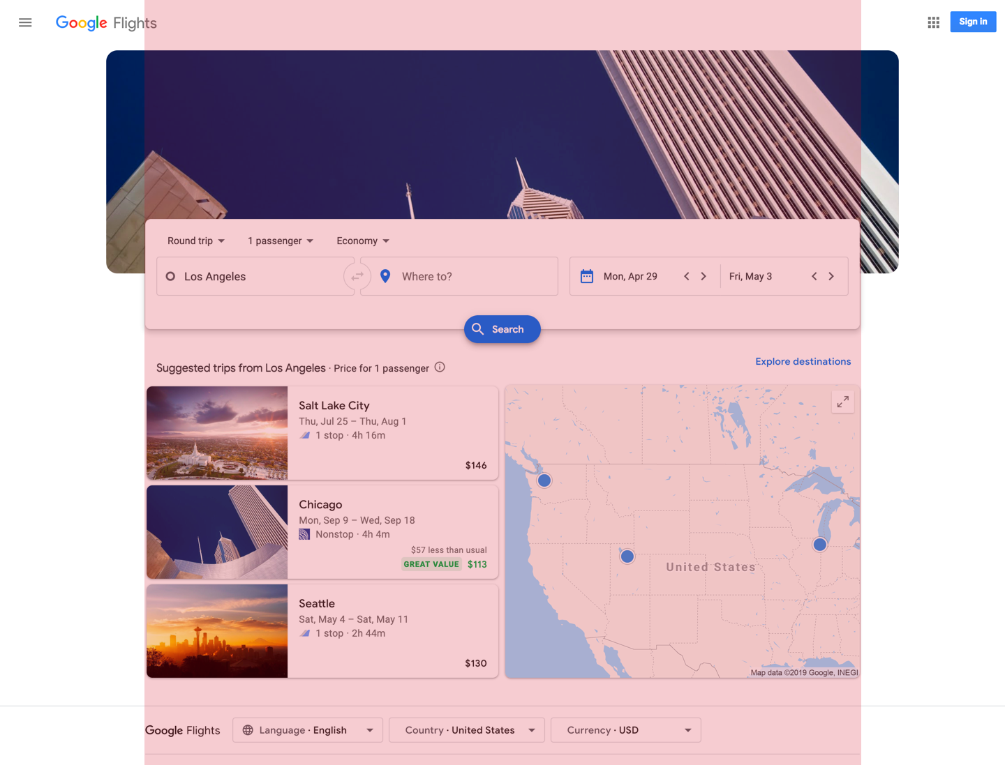

紫色块放内容
内容块包括文本、图片或两者的组合。背景色实际上不是内容元素,除非它用作文本或图片的容器。

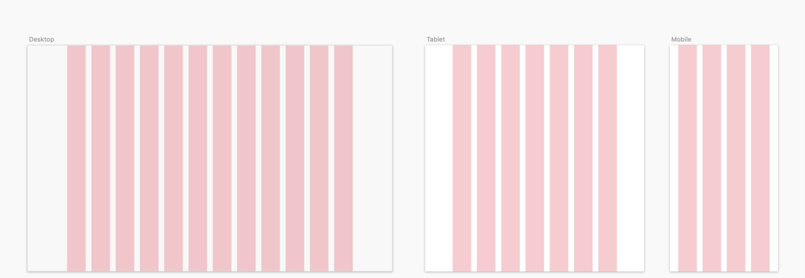

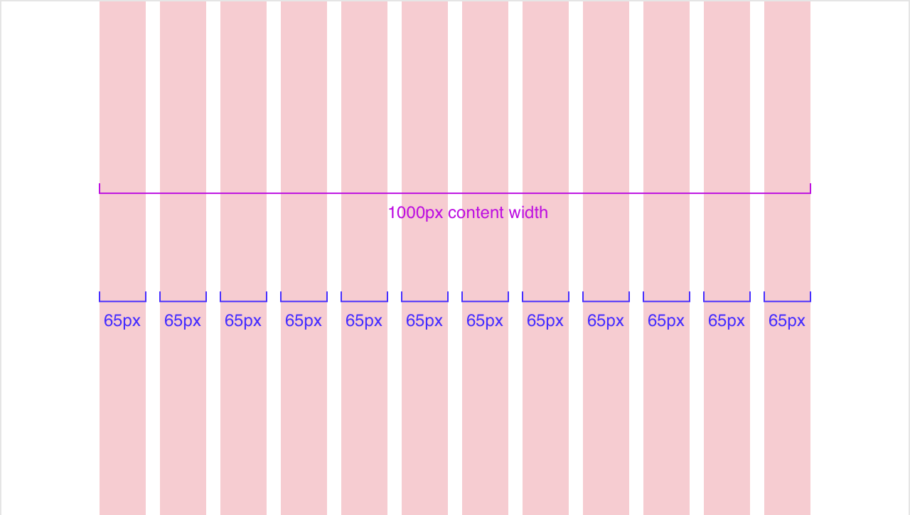

上图中的粉红色块充当网格中的列,它们构成内容宽度。一般来说,列的宽度不会改变,但是列的数目从PC上的12列到平板上的8列,然后是移动侧的4列。严格来说,您实际上可以定义所需的任何列宽,但在大多数情况下,网格列宽度设置在60-80px之间。选择正确的列宽是最重要的,因为它是内容宽度的主要决定因素。

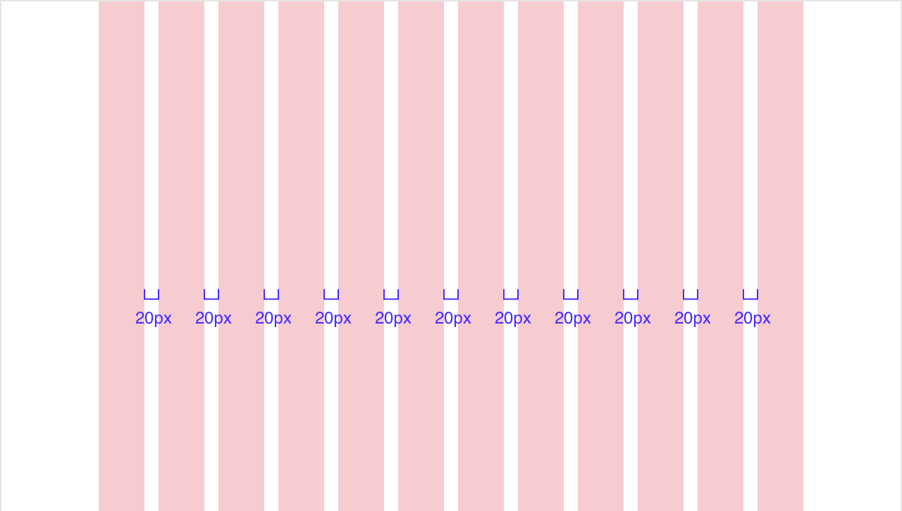

水槽的是列与列之间的距离。20px是常见的尺寸设置,在设计块或卡元素的网格时非常重要,例如在进行基于照片的设计时。有些系统随着设备宽度的增加而增加水槽的宽度,但它们也可以保持不变。
边距也称为外部接收器,并且是内容宽度之外的空白区域。为便于设计,外缘随设备宽度的增加而增大。移动设备的边距通常为20-30px,而在平板电脑和PC端,这个间距通常会差异很大。

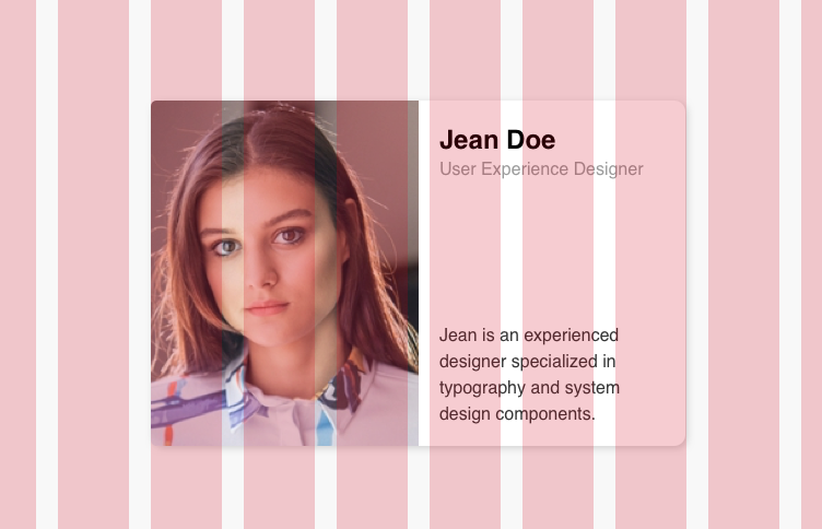

其核心思想是内容元素必须位于若干列上,你可以任意分割,比如6x2,3x4,4x3。在下面的例子中,我展示了以不同方式设计的信息卡。
不同栅格设计展示

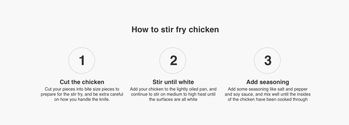

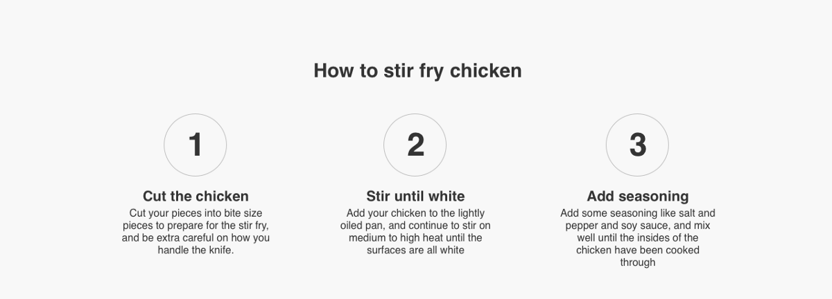

很棒,这看起来很简单对吧。有时,如果希望将内容严格应用于网格布局,则可能不够漂亮,例如下面的示例。
如果我们将所有的内容放在网格上,文本内容看起来会很长,而且最好的位置不是严格地放在任何网格上,这也是可能的,只要我们理解整个元素实际上是一个看不见的、更大的容器。
这也是4x3的布局,只是给了它内部不可见的填充。当这样的设计被赋予开发时,他们可以直观地知道这一点,因此更好地理解如何实际分发内容。

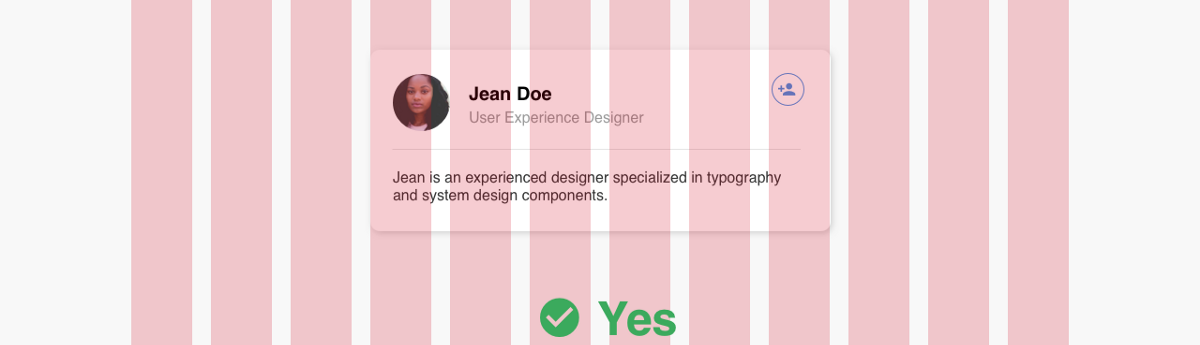

2. 不要将内容元素留在水槽中
内容元素应该要在列宽以内,而不能流出在水槽之外,这样栅格化就变得没有意义了。

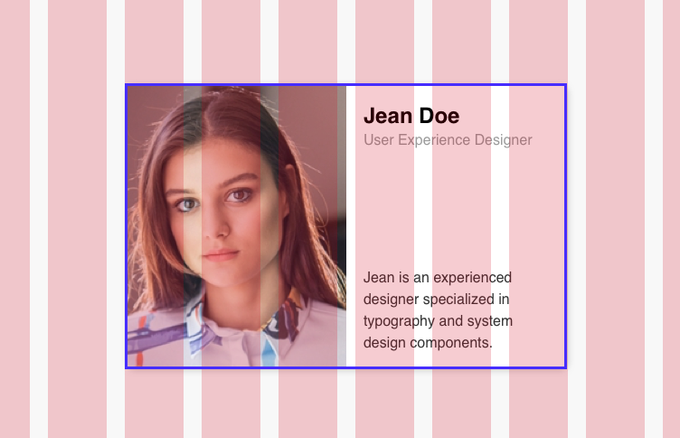

3.只要父级元素对齐栅格,子级可以不完全对齐列
有时候,你想把设计和卡片分为两部分,一部分是图片,另一部分是文字。你可能会遇到这样一个尴尬的情况,图片并不完全落在一个专栏上,文本被迫以一种奇怪的方式进行改编。其实不用担心,只要“父”容器对齐栅格,这就没有关系。
父和子内容网格排版

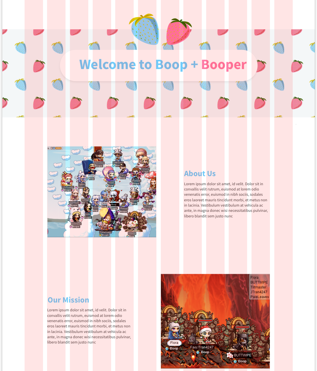

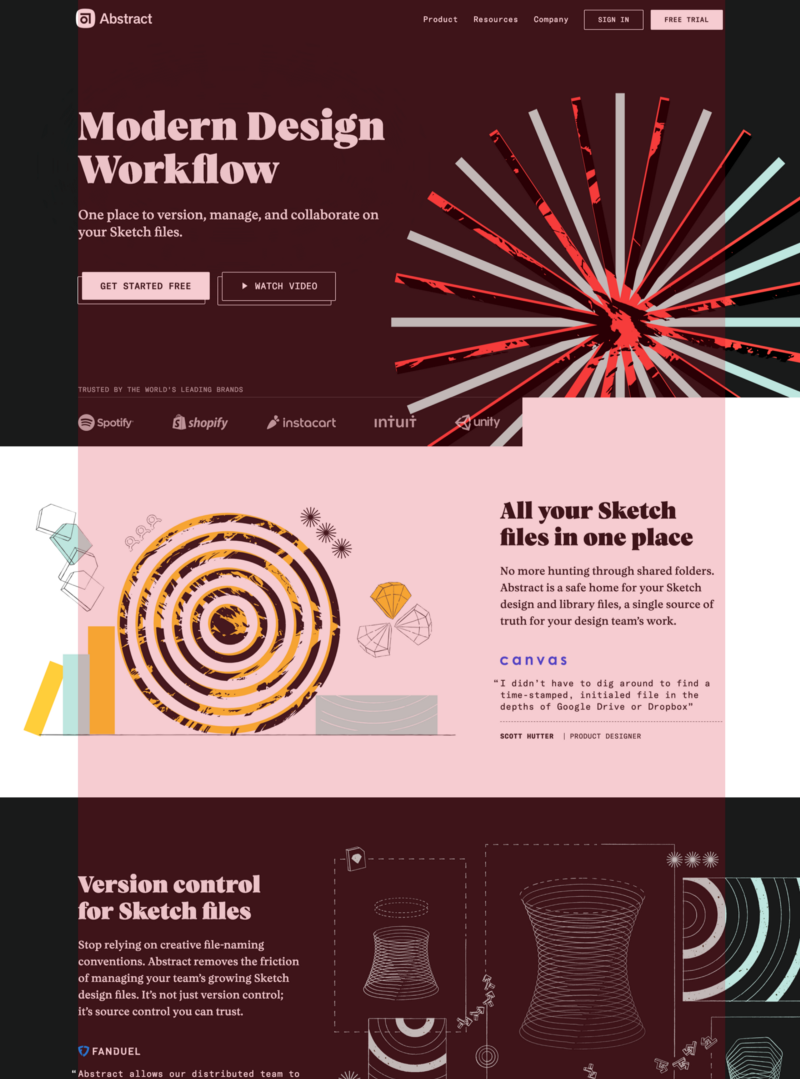

5.完全出血的元素或纹理图形应设计在绘图板的边缘,并理解为出血柱网格
此页面布局的顶部图片设计为完全出血。
这是一个例外,当背景颜色或图片完全出血时,开发人员将其理解为全屏内容元素。
如果你设计了一个装饰性的元素或者类似的东西,你可以接受它被切断,或者你可以摆脱光栅化的设计。
一些图文的出血设计

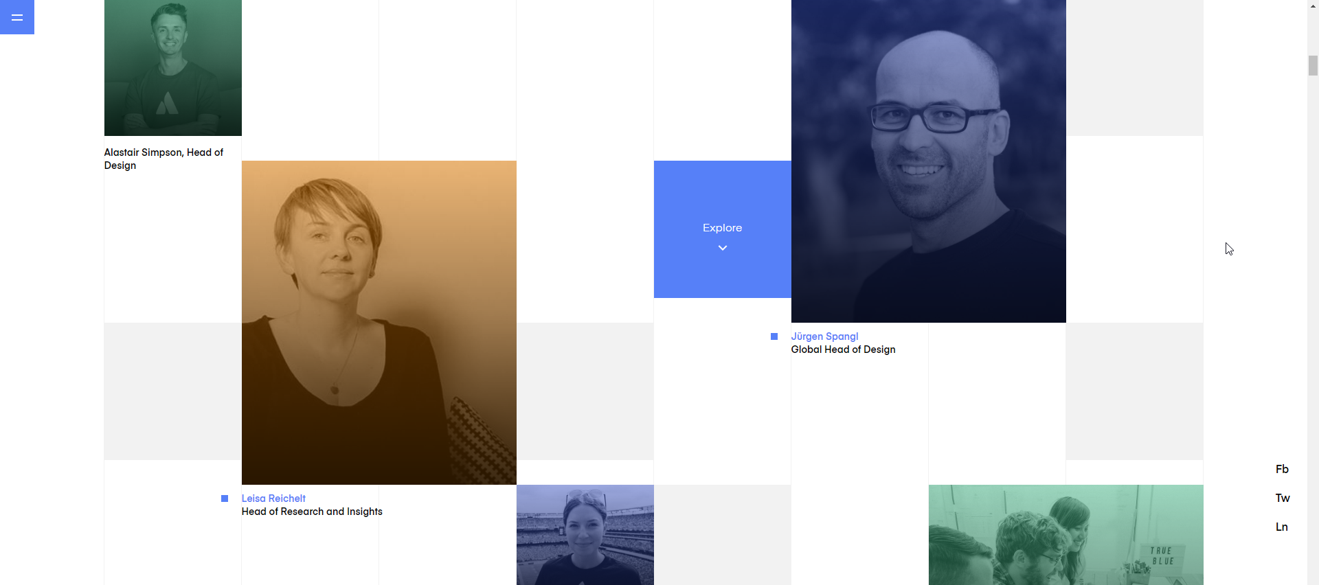

7.一些很酷的网格系统。
不需要太死板地去坚持传统栅格套路,12、8、4这样的分布,甚至不需要20px的水槽。这里有一些在设计中使用光栅系统的好主意。

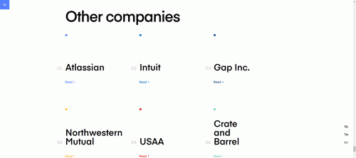

Invision’s Genome Project
可以看出,他们的设计故意不使用任何水槽,因此它看起来无缝。
