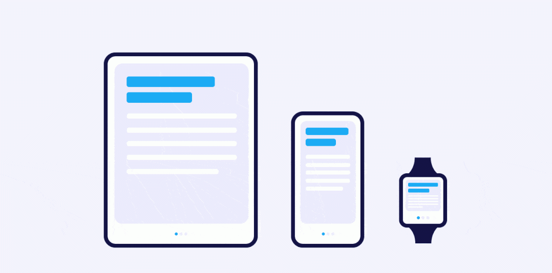

屏幕尺寸:由于手机和电脑有着不同物理尺寸的屏幕,尺寸的不同会影响动效的速度,屏幕越小,运动路径越短。对于移动屏幕,动效速度应保持在200-300ms之间,平板电脑应该保持在400-450ms之间;
web动画:在浏览网页时,我们更习惯于网站的即时响应效果,因此网站的动画速度也更快。因此对于网站来说,转场动画的时长保持在150-200毫秒之间,更符合用户的浏览习惯。

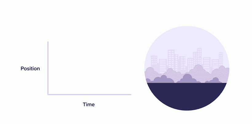

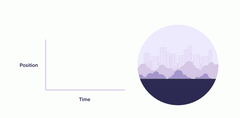

二、缓动
现实中的物体由于受到重力、阻力等因素的影响,速度并不是恒定不变的。换句话说,物体都会有加速、减速、平滑等不同的运动状态。
为了使动画更真实,我们需通过缓动来模拟出这些因素,让界面中的元素运动的更自然,避免过于死板。
缓动决定了元素在运动过程中速度的变化,常用的类型包括:线性匀速、缓入、缓出、缓入缓出。
1、线性匀速
当元素没有受到物理力的影响,速度保持恒定,就会发生线性匀速运动的效果。
线性匀速在改变元素位置的设计中使用相对较少,更多是用在改变元素的状态、属性(透明度变化)等不涉及元素位置改变的设计中。
2、缓入
缓入对应于元素的加速曲线,通常用于当对象从静止到加速离开用户视线的过程。例如一辆汽车驶出时,速度从0开始逐渐增加,然后在驶出时达到最大值。
3、缓出
缓出是缓入的对立面,用于屏幕上的对象从高峰值进入,逐渐减速直到到达特定位置的过程。例如一个人从屏幕外全速进入屏幕内时,进入画面时的速度最高,然后逐渐减速到零。

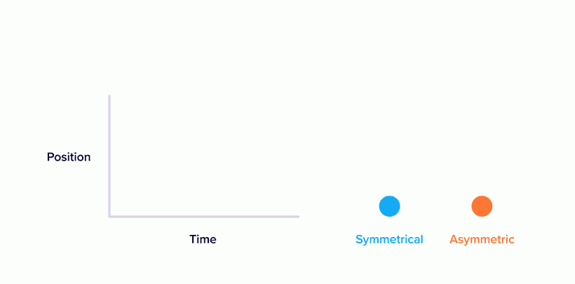

4、缓入缓出
缓入缓出也称为标准曲线,指对象从画面的一个部分移动到另一个部分,整个移动过程中始终保持在帧中,通常用于为在同一界面中改变位置的元素创建动画。例如一个钟摆,它的速度从峰值开始,缓慢减速到0,然后再次加速,不断在一个固定的位置区域循环。
需要注意的是,不对称标准曲线会使物体的运动变得更加自然。
在使用缓入缓出时,要强调减速而不是加速,因此减速的时间要比加速时间要长。在这种情况下,用户会更关注物体的后半段,从而更容易关注物体的新状态。

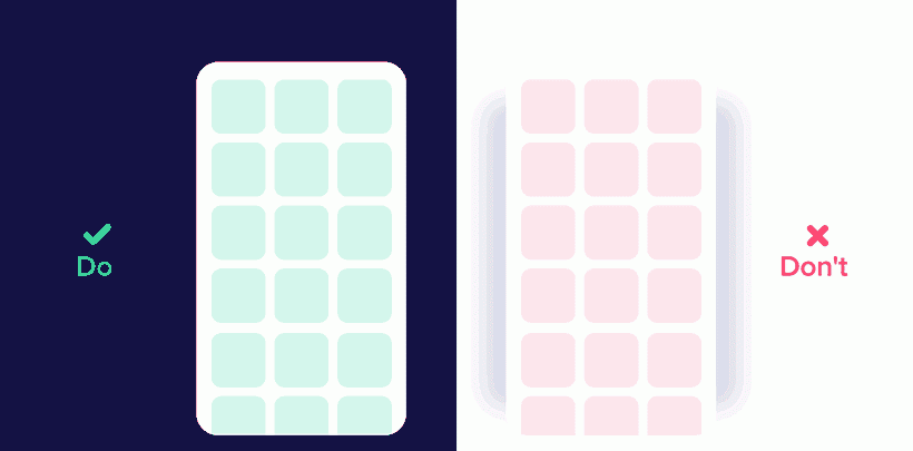

1、平等互动
平等互动指对象根据相同的规则移动。
在这种情况下,界面中的元素会变得整齐有序。以界面中的卡片列表为例,平等的互动编排保证卡片一个接一个,从上到下以一种协调的方式出现,能够从上到下引导用户的注意力。
如果不按照这种编排规则,界面中元素的出现顺序会产生混乱,从而影响用户的浏览。
在表格类页面中,元素的运动情况会更复杂。
在表格视图中,应该按照对角线的方式来引导用户的关注点。如果使用水平方向的运动让元素一个一个展示,会造成元素的加载时间过长,用户的浏览路线来回曲折,体验不流畅。
