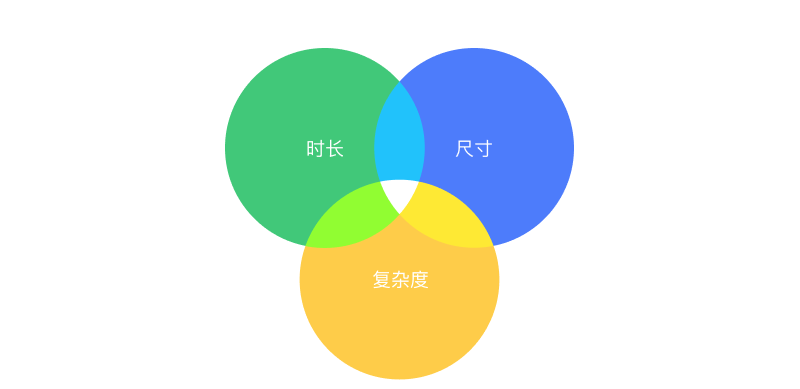

情感化动效一般情况下会受到三个方面的属性影响他的输出选择,分别是尺寸、时间、动画复杂度:
一、动画尺寸
动画尺寸越大=占用系统空间越大=占用的系统性能也越大,但是这个等式仅仅成立于我们常见的一些所见即所得的格式上,例如gif/视频/webp/apng 等。
类似这样的一些格式,是我们的设备所能接受的最简单最直白的格式。他去产出一个动画的逻辑一般都是不同的静态图像的堆栈通过给定的次序和时间逐个播放。
这里边的每一个静态构成图尺寸越大,整个动画的占用内存相应的也就越大。但是我们的产品包的容量始终有限,不能允许太大内存的动效存在。
另一方面,大尺寸的静态图在预览过程中也需要耗费更多的设备计算,举一个很简答的例子,当我们在电脑上预览一张 800*600 的图和一张 2400*1800 的图电脑打开它所需要的时间是不同的,相应的,动画格式多个大尺寸静态图做预览时耗费的系统性能是成倍数增长的。
二、动画时长
影响原因与尺寸的影响原因类似,当图片堆栈的时间变长时,堆栈当中的图片数量也会增加,动画的占用内存相应的也就变得更大。
所以,当我们的动画时间过长时也不适合使用这些所见即所得的格式类型。
需要注意的一点是,动画的时长对性能的影响会相对的小很多
三、动画复杂度
动画复杂度对在以上提到的输出格式当中不存在任何问题,更多的是在一些近几年比较时髦的输出工具上出现问题。对于复杂动画,我们要尽可能选择去输出所见即所得的格式。当选择了其他的格式时也要尽可能的减少动画的复杂度,保留重点,去掉冗杂的细节

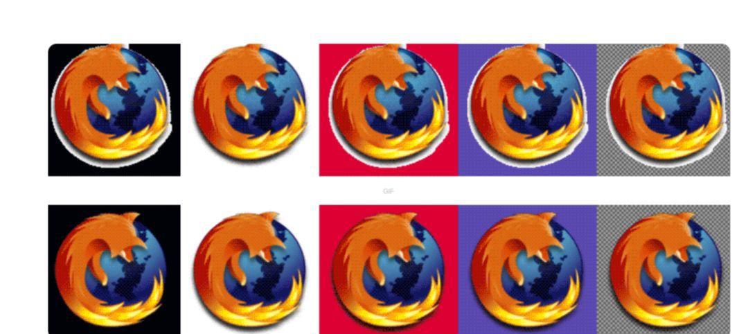

第二点是他是一个有损的文件格式,不论是色彩还是画面质感都会有一定程度的压缩。第三点是对透明通道的支持非常有限,输出结果会非常差,时常会有锯齿或白边的情况。

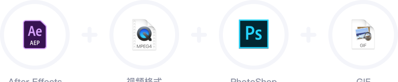

常规的 GIF 输出(After effects)会有三种选择:
第一种:首先 AE 输出视频格式,然后分通过 PS 输出 GIF 格式。这种方式是目前市面上最常见的输出方式,内存占用一般,输出质量一般。
第二种:在原有的基础上做部分优化,首先AE 输出序列帧格式,然后通过 PS 选择针对图片的优化方式输出。

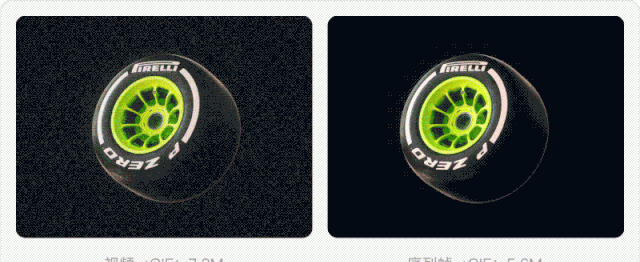

这是目前为止所有输出方式中内存最小失真最低的方式。内存占用低,输出质量高。但是存在问题是无法输出 500fps 以上的动画(PhotoShop限制 自身限制)。
第三种:直接通过GIF Brewery3输出。内存占用一般,输出质量低。一般针对前两种方式无法输出时选择, 优点是比较稳定,基本不会出现任何问题。
下图为不同输出方式输出结果对比:

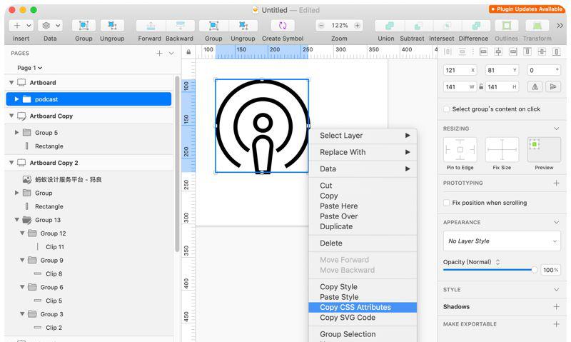

像这样一个例子,我们需要提供动画的前后两个状态给到开发人员,即 icon 搜索框的形式和输入光标的竖线形式。每一个路径的 svg 信息我们可以直接输出给开发人员,像 Sketch/Zeplin 这样的工具我们可以直接输出 Web 端所用的格式,但是他们都只是局限于 CSS 格式,但是在 Android 和 iOS 下就无法提供相应的代码。为了解决这个问题,这里推荐另一款软件——PaintCode 3。
PaintCode 3 是一款专门为设计师准备的简单的矢量图形绘图软件,通过 PaintCode 3 即使没有编程经验,设计师也可以输出适量图形的 iOS/Web/Android 相应的代码。并且他跟 sketch 之间有非常强的关联性,可以直接复制 sketch 当中的适量形状,也可以直接在软件里编辑和新建适量图形,非常强大。

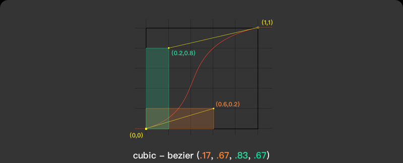

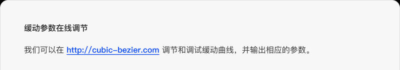

缓动贝塞尔曲线即我们在设计动效时使用的缓动曲线,他可以控制我们动效的速度缓急、可以直接控制我们动效的整体节奏感。在大多数情况下我们看到的缓动贝塞尔曲线都是如下图,他与我们的贝塞尔曲线非常类似,区别在于缓动贝塞尔曲线的两个端点是固定的,而贝塞尔曲线的端点是动态的。也就是说当我们与开发人员对接缓动曲线时可以只提供两个控制杆的位置就可以。像在下图中我们的缓动曲线的参数即两个端点的坐标位置,即( 0.17,0.67,0.83,0.67 )。
在 AE 当中我们如何获得我们相应的缓动曲线的参数呢?我们在 AE 当中把缓动曲线图表的显示类型选择为「编辑值图表」即可调整为我们常见的缓动曲线的类型。
为了获得我们在 AE 当中的缓动曲线的参数,我们可以以图表左下角作为出发点,根据两个控制杆的位置创建两个矩形,以左侧控制杆为基础的矩形宽高(在整个区域宽高中的比例值作为数值)作为缓动曲线的前两个数值,以右侧控制杆为基础的矩形宽高作为缓动曲线的后两个数值。

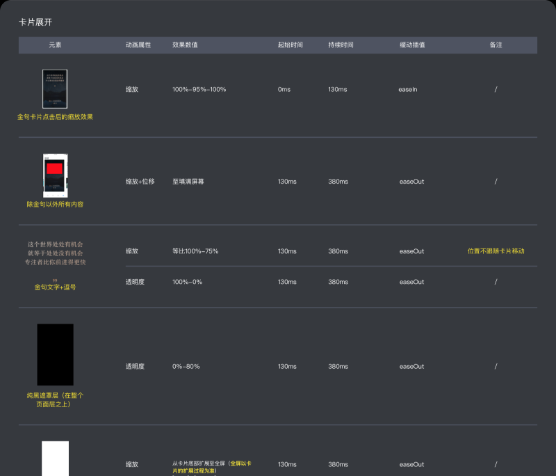

手动标注
基于我们对贝塞尔曲线的理解和缓动曲线的理解,可以帮助我们在手动输出标注时有更丰富的选择。更容易落地。手动标注的情况下我们需要把动效中每一个具体元素的参数都参数化。一般情况下我们会把动画的基础单元分为以下六个部分:
· 元素(在发生变化的元素)
· 属性(元素发生变化的属性)
· 参数(属性发生的具体数值变化)
· 时间(变化的起始时间/持续时间)
· 差值(动画的缓动曲线)
· 备注(其他说明)
有了这些基本的参数之后,我们可以参照下图中的方式完整的表述我们的动画过程给开发人员。
另外我们也可以通过更加可视化的方式去标注,并且把这些样式做成组件的形式在团队内作为一种共识推广开之后也能大大提高动效标注的交接效率。

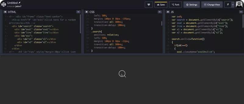

为了让这个过程不那么痛苦,我们意识到需要跳出自己的舒适区去用另外一种不同的逻辑去构建动画,这也意味着不建议大家使用所见即所得的设计工具。相反的,我推荐大家使用 html/css/js 的方式去构建我们的动画体系,你需要一些时间来适应他,但经过几个动画之后,很多过程就会变得特别容易,其实也并不需要你知道太多关于代码的知识就可以为开发人员创建一些基本的动画。
一方面我们正真控制了动画的微小细节,对于开发人员来说,这种方式更容易使我的代码适应他们现有的代码库,而不是大多数标注软件自带的 css 属性那么单薄,虽然各个平台都会有不同的代码语言差异,但是他们之间的跨度相比设计到代码的跨度来说可以说是微不足道了。
我只需要将输出的代码放在 codepen上,开发人员就可以轻松看到我做了什么,也可以复制粘贴我的代码部分来制作一些效果。
