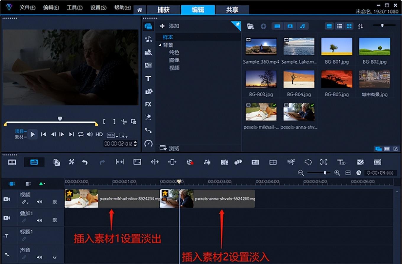

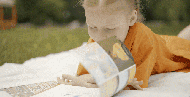

首先,在会声会影中插入“小朋友读书”和“老奶奶读书”两份素材。为“小朋友读书”素材设置“视频淡出”效果,为“老奶奶读书”素材设置“视频淡入”效果。
插入素材并设置淡入淡出

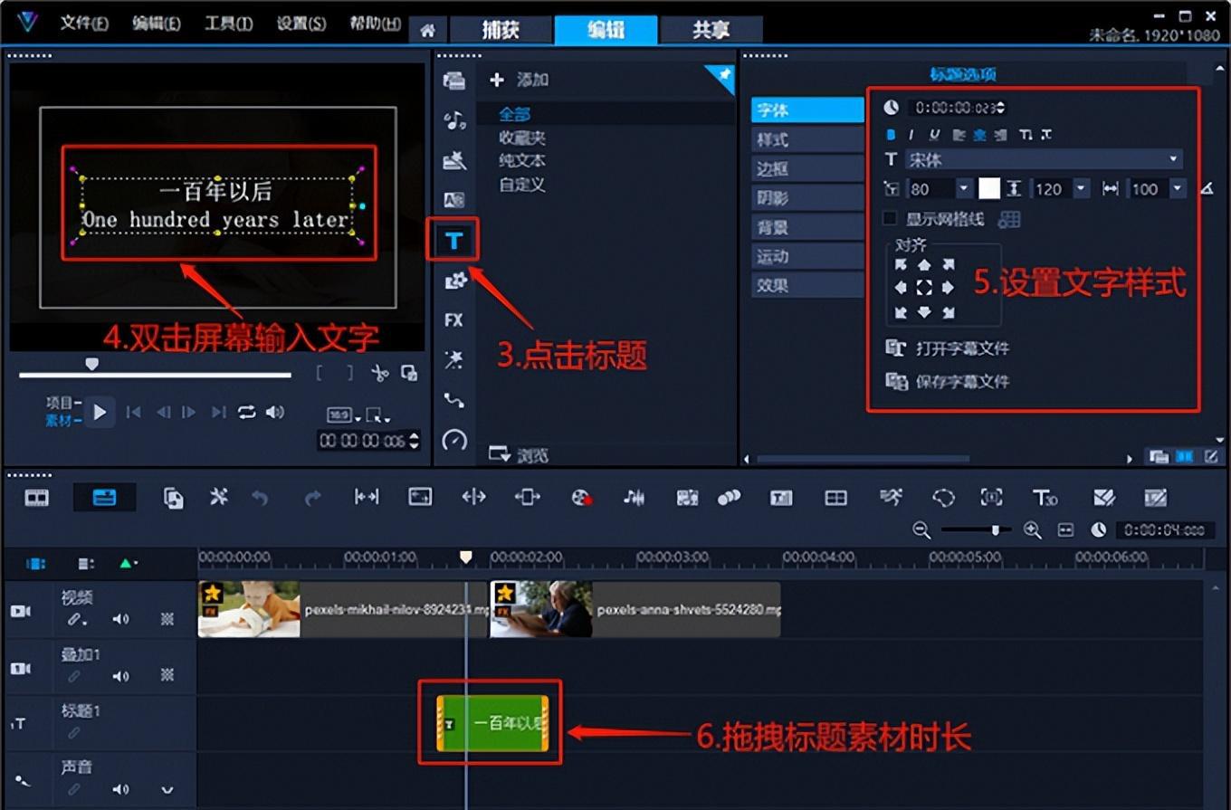

打开“标题”界面,双击预览窗口并输入标题文字内容,在“标题选项”界面中设置标题文字的大小、字体等参数。最后,在“标题轨”中拖拽标题素材的位置与长度,使标题素材与黑镜头的“时长”对齐
插入标题并设置样式

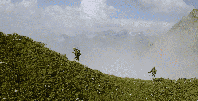

如下图所示,素材1为“天空中的飞鸟”,素材2是“地面上的热气球”。作者使用“单向覆盖转场”,将画面从“天空角度”滑动到“俯瞰地面”的视角上。
单向覆盖转场效果
同样的,“十字取代覆盖转场”一样可以实现类似的效果。
十字取代覆盖转场效果

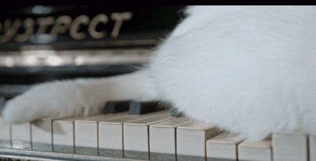

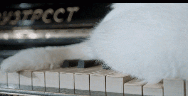

如下图所示,素材1为“猫咪的尾巴”,素材2为“猫咪的全景”。因为在素材1中,猫咪尾巴朝向左边。所以,在观众潜意识中“左为后”、“右为前”,从“局部”切换到“全景”的运镜,一定是往左侧运镜。因此,作者为素材添加了“向左下运镜转场”。
向左下运镜转场
同样的,“向左运镜”也可以制作出类似的效果和不同的运镜观感。
向左运镜转场
