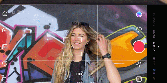

难度略高于前面几个,但是展现的效果却非常有意思。让模特依靠一面墙(墙面越具有特色越好),以模特站立位置为圆心,摄影师保持相同距离环绕模特拍摄,从墙面一端至另一端结束。
值得注意的是,不妨打开手机拍摄网格线作为画面参考,这对构图非常重要,可以让模特的面部始终保持在顶部参考线上方。随后,在不同场景反复重复这个转场拍摄,并保持同样比例的构图即可。
