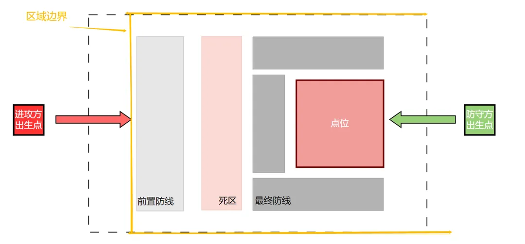

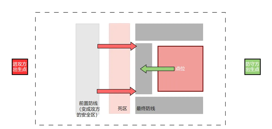

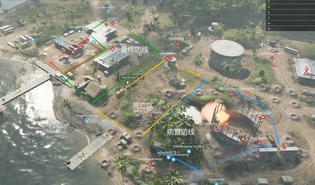

先看POI的构成,攻防中有一个与其他大战场不同的空间概念,这里称之为防线,一局攻防以每道防线攻破为主要节奏点。
攻方大战场的单个POI可抽象为如下结构:
1-前置防线

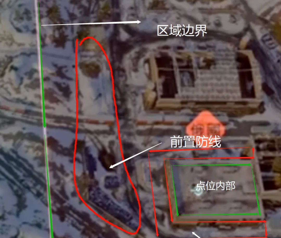

一般是利用地形,或是较大的建筑体外围构筑的防区结构;根据难度需要,POI可能会有多层或没有这道防线。例如第一个点位的前置防线都会比较薄弱或直接不设,便于攻方快速拿下。
攻防模式中,区域的边界会限制守方能够向前布防的最远位置,因而区域边界会紧挨前置防线,防守方到达这里后无法继续再往前行进。
2-死亡区
防线之间的开阔区域,掩体较少,枪线密集,进攻方通过需要较高的成本,一般需要配合投掷物、技能、载具等手段。
3-最终防线
围绕点位的掩体、建筑外壳或构筑物,是邻接点位的最后一道攻防区域,最终防线也可能会有多层结构,会包含多个阻塞点,突破难度最大。
4-点位
攻守双方争夺占点的区域,当一个Sector中的所有点位都被占据之后该区域被攻陷,双方开始下一个Sector。

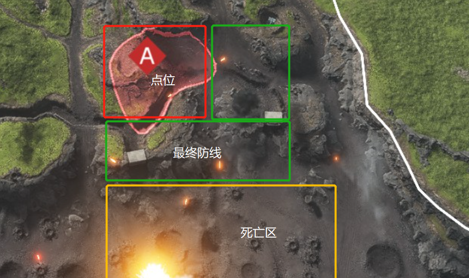

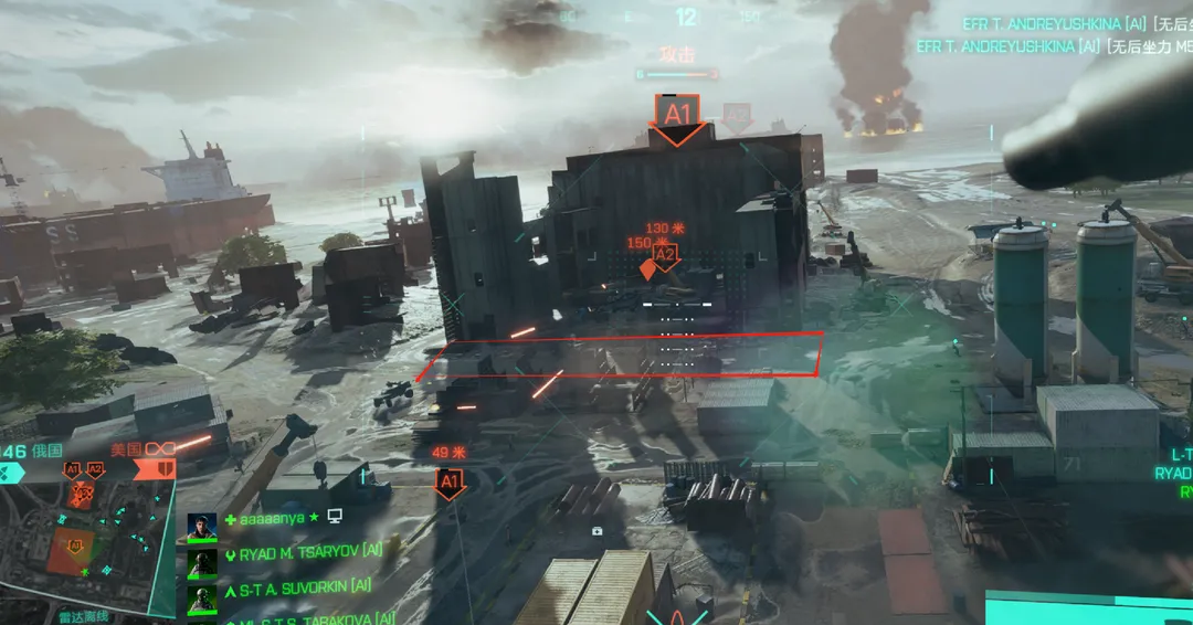

单个POI的战斗可分为几个阶段,以《战地2042》中重生这张图的B2点作为案例:
1-前置防线对抗
前置防线是攻守方首先在这里展开冲突的位置,是距离进攻方最近的一道防线,且多是开敞的地形或者建筑,因此相对容易突破,守方丢失之后很难夺回;在设计时,前置防线设定在距离防守方出生点略近的位置,便于防守方提前布防。
重生b2前置防线,玩家围绕一层集装箱结构进行第一波攻防:
2-突破死区+最终防线对抗
攻方突破第一道防线之后,队友可以不断在此复活(也往往伴随复活点的前置),第一道防线就变成攻方的安全区,攻方以此为前线,越过死区进攻第二道防线;这个阶段突破难度较大,距离守方家更近,守方可以提前部署架枪死守,双方可能会在此对枪形成僵持态势,或者反复拉扯;最终防线可能只是一层建筑外壳,也可能细分为多个内部区域和层次。
重生b2死区(仓库前的空地)、最终防线(仓库建筑外壳周围),玩家突破最终防线有较大难度

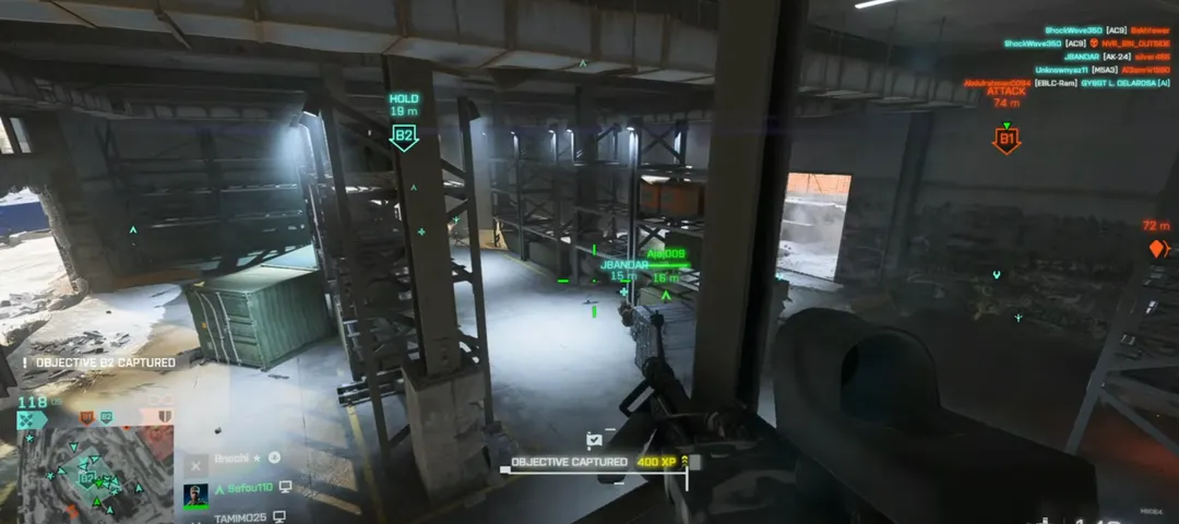

重生b2点位内部争夺:

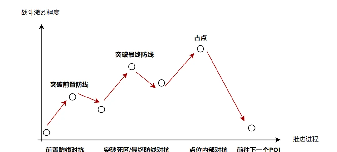

4-区域与战斗节奏
基于这种层次分明的结构,对于具体某个POI,围绕防线进行攻防为激烈点,进攻方攻下一层后有短暂的缓冲点。最激烈的战斗发生在最终防线和点位处,攻下后进入转点的缓冲期;
清晰的防线结构有助于强化推进感,建立良好的节奏。每当玩家冲破一层防线,在心理上会达到一个小高潮,最终以顺利进点占点达到体验的高峰。
经过对区域的分析拆解,可以逆推在设计时也需要先根据预期的战斗体验规划战斗节奏,再明确防线区域、死亡区的层数、位置和面积等具体区域的设计。

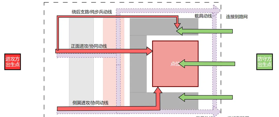

2.3 POI中的动线设计
在空间结构图中将动线抽离出来,可以得到下图。
具体从以下几点考虑,主要从进攻方角度设计和规划:
2.3.1 动线的数量
根据战斗体验目标来确定动线的数量;实际设计中发现,模式人数是关键决定因素。
  • 策略选择:动线数量越多,策略选择越灵活,单个POI的关卡体验越丰富;动线越多体验越不可控,动线越少体验越确定和单一。
  • 难度:动线数量越多,越容易被进攻方找机会突破,更有利于进攻方。这部分在后文的难度构建中会进行详细拆解。
  • 战斗激烈程度:动线数量越少,玩家越集中,单一战场战斗更加激烈,偏绞肉机、正面强攻、僵持体验。动线数量越多战场会越分散,也更加不可预期,偏灵活机动战。
  • 模式人数:《战地2042》中主打32v32的64人模式,单个POI动线在3-4条左右,常为主要动线2条左右+1-2个次要动线。这个动线数量能在策略选择和战场人数密度上有比较平衡的体验。如果少于3条进攻动线,玩家过于集中,若有四五条动线以上,容易使战场变得过于分散,体验失控;
2.3.2 动线的设计

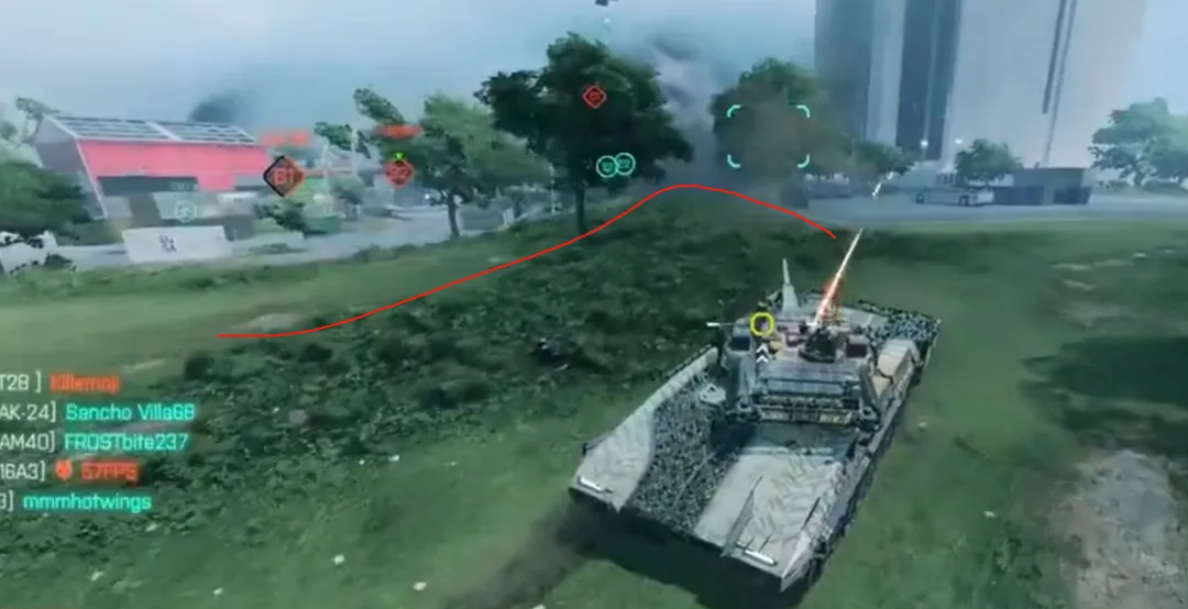

3. 载具的掩护
载具所需的掩体更大,一般的步兵掩体如集装箱、建筑结构掩体容易对通行性有影响,因而坦克依靠地形进行掩护是更常用的方式。例如高低起伏的路面,S型路线,路边的反斜坡都可以作为掩护。
如图,非常利于载具通行和掩护的载具道+反斜坡地形,在载具主题的POI中普遍使用
2-按空间特点
从空间关系上可以分为主要和次要动线,结合战术特点又可以分为正面强攻、侧翼夹击,绕后捷径等。
  • 主要动线
一般引导性更强、空间特征明显,属于正面进攻方式,攻守双方主力在此对抗,并且多和载具有联动,属于全图路网的一部分;
  • 次要动线
多为侧翼、支路、密道,相对更隐蔽或更偏僻、更危险,一般属于高风险高收益的类型,能够通往敌人侧后方。

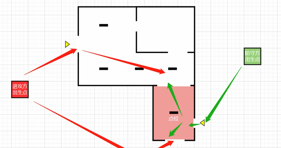

次要动线的重要性:侧翼或者绕后这种次要动线路径上一般会更远或有难度很大的阻塞点,正常情况下不易突破。但一旦防守疏忽或被压制,进攻方能够绕侧或绕后突入点位内部偷敌方,能够以小规模的兵力换大量防守兵力,给其他进攻路径上 的队友创造机会。如果没有这种有效的侧后进攻动线,单个POI的攻防体验会比较乏味和同质化。

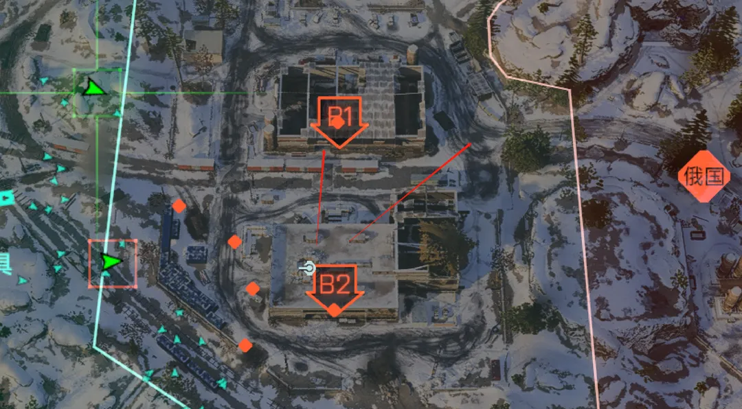

在实际规划中,每条动线分别扮演不同的定位,可以让玩家的攻防体验产生多样化,提升复玩性和策略深度。

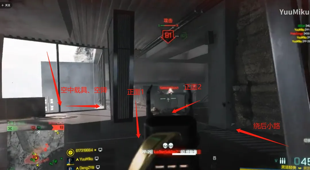

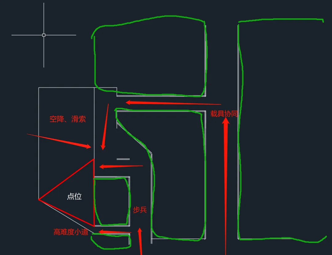

例如曝光的B1点,三条内部通路分别步坦协同、步兵近道、高难度小道(从尺度和距离上就能明显看到定位的不同),此外玩家还能通过飞机或滑索空降平台进行侧翼夹击,进攻方式多样。
不同的动线在收益上应该有一定均衡性。
仍以曝光B1点为例:
  • 高难度小道是步兵最近路,只要突破步兵的正面入口,通过小道可以直达点内,但小道本身是个极难通过的阻塞点,包含一段很长的deathzone。因此属于高风险高收益的路线。
  • 正面动线由于载具可以协同进攻相对更容易突破,但距离点位最远。属于低风险低收益的路线。

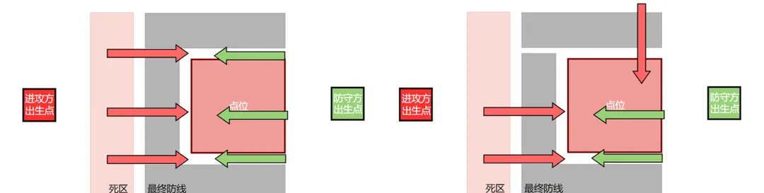

3.1.1 有效进攻途径
1- 有效进攻途径的数量

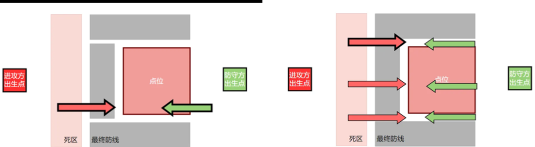

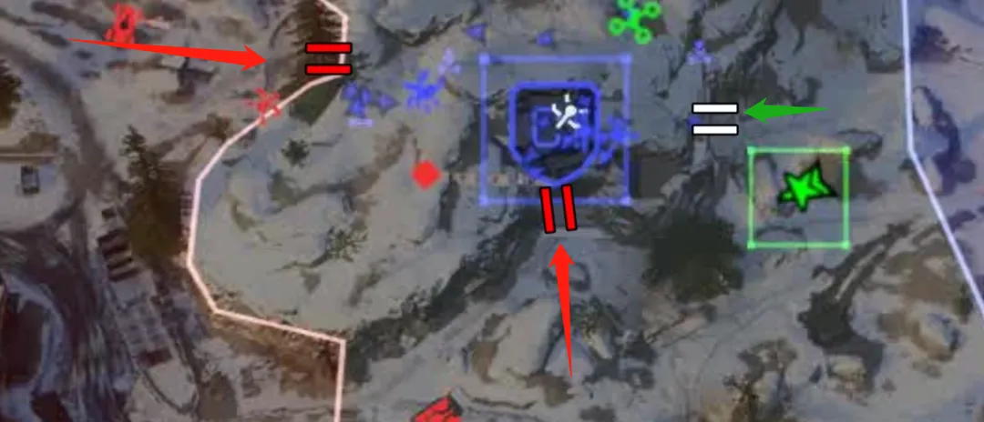

攻防玩法中,对于防守方来说容错率较低,只要有一条入口被攻破则防线失控,就容易丢点。
  • 当只有一条有效进攻途径时(左图),攻方只有正面进攻一种方式,若守方已提前布防,极难攻入;
  • 而存在多条进攻途径时(右图),攻方可能把主要兵力放在任意一条进攻途径,或每波进攻灵活切换不同的进攻途径,防守方却只能分散在各个可能的途径上进行布防。
因而,进攻通路越多,守方对进攻方的行为越无法预测,越难及时支援和回防,从而越容易在某条通路上失守,被进攻方突破。

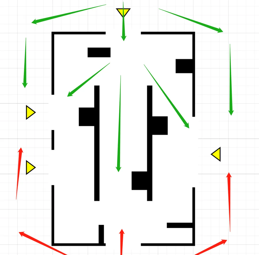

2- 有效进攻途径的分布
这些进攻途径的夹角越大、分布越分散,对攻方越容易,典型就是存在侧翼、绕后、多层平台、空降平台等结构,进攻方可通过这些途径偷侧身背身,形成交叉枪线,防守难度倍增。观察2042会发现多数图的前置点位都是“四处漏风"型,即可以多角度、多途径进攻,形成两面包夹芝士,守方在点位里守不住一点。后置点位则会出现”乌龟壳“型,只有一两条主要进攻通路且位于正面,守方甚至可以苟在其中塔防。
[ 进攻高难度(左)进攻低难度(右) ]

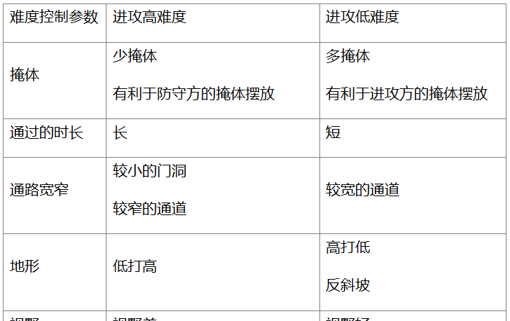

构成难度的要素:如对于室内POI来说,通道狭窄、长距离、少掩体则更难,宽敞的通路、充足的掩体、短距离则简单;对于室外POI则还体现为地形的利用,如是否有反斜坡、高处地形作为掩护,这些和其他fps关卡的设计原理相通,不多赘述。

例如,曝光B1是一个在山体内部且较为封闭的室内点,正面进攻需要经过较长的通路,这种室内点很容易构成过大难度,但实际上难度只有中等。除了从正面主要动线进入,进攻方可以多角度和方式突破防线:
  • 从外部跳伞从平台攻入直达点内,偷守方背身
  • 通过战斗机从外部清理平台上的守方
  • 从A1点从特定角度滑翔至点内
  • 从小路绕至点内
因而减小了这个点防线突破的难度;这就体现了B1点的最终防线中防线可突破的位置和角度更多,防守方的优势点位少,因此进攻更容易。
  • 死区
和其他fps地图设计的原理类似,死区面积越大、需要通过的时间越长、掩体越少,则玩家越难通过,进攻难度越高。

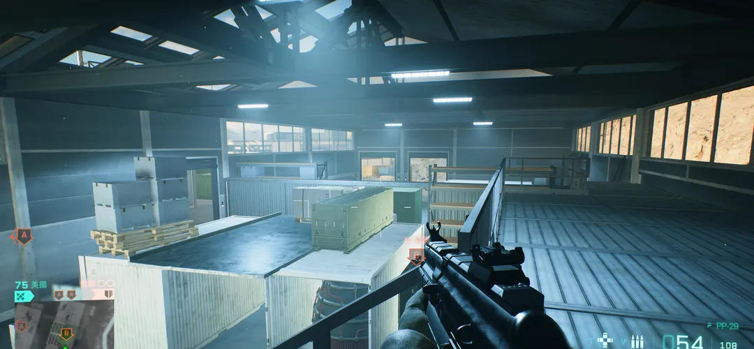

设计对一方有利的掩体构造,单向掩体/L型掩体等,为一方创造出对枪优势点位。例如很典型的一种库房+内部二层小平台,守方可以在一层、二层、集装箱上多角度据守

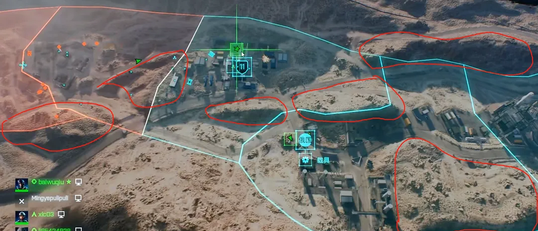

《规划篇》提到的焦点这张图利用地形进行分割和引导,但由于山地距离点位中心都比较远,并且山地上基本没有掩护,弱化了高点的影响,只能在一定范围内取得优势。
但如重生这张图C1山洞上方,距离守方更近且有高打低优势,能直接对C2方向过来的这条进攻通路形成较强的压制,增加了C1点的进攻难度。

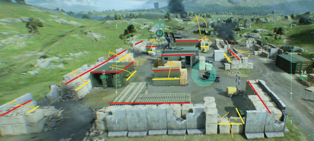

  • 掩体设计

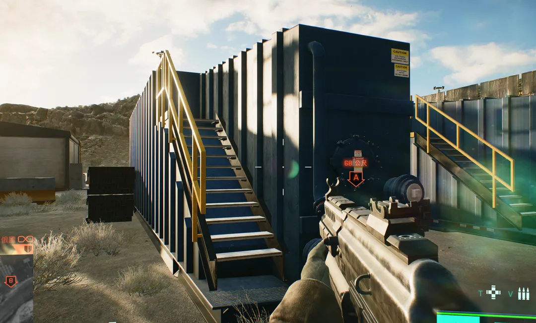

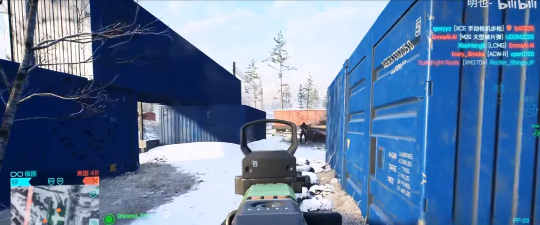

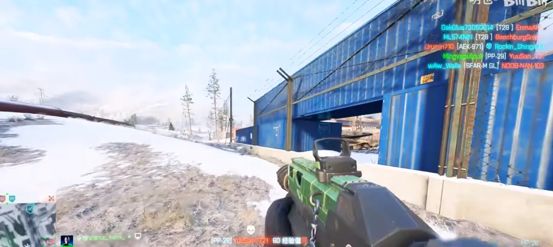

在具体的防线、死区、点位中,设置非对称的掩体,能有效控制这些区域的难度。例如对于前置的点位和外圈防线,有利于进攻方的单向掩体、反斜坡占比更多,更强,后置的点位和内圈防线,则有利于防守方的掩体更多
例如这种结构的集装箱投放在前置POI中,为进攻方单向提供高打低的架枪点位。

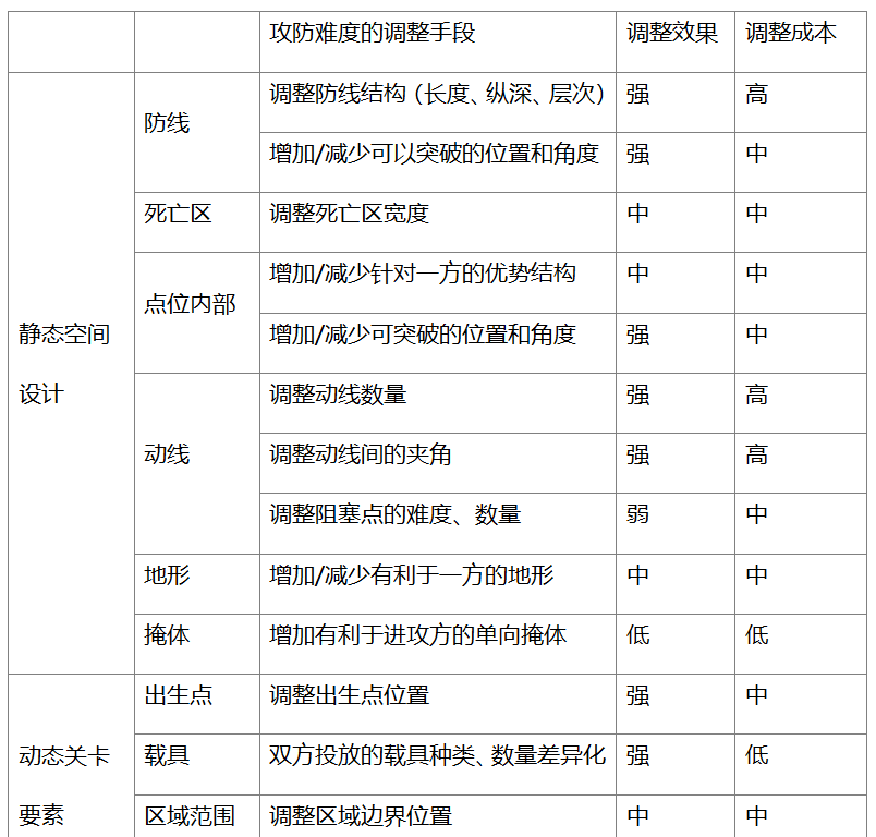

3.3 攻防难度&攻守体验的调整
攻防难度受到如此多的因素影响,因此需要在不断的测试、调整、验证的迭代循环中才能达到期望体验。难度调整需要综合考虑调整效果调整成本两个维度,归纳如下:
  • 静态空间层面的调整:防线结构、动线数量对难度和体验影响巨大,但调整成本高,因此需要在设计前期谨慎决策
  • 动态要素的调整:效果显著且调整成本比较低,但本身受到静态空间限制,后期不一定能够随意调整。因此设计前期也需要预留可以调整难度的空间。
出生点:改动出生点到点位距离的效果立竿见影,但出生点需要结构掩护,出生点的位置改动往往也伴随着大型掩体、地形的改动。
载具:存在强力载具例如武直、坦克时,调整其数量、种类的投放差距对战场体验影响巨大。但载具调整可能会打破预先设计的战场体验。
区域和点位范围:也能直接影响攻方进点、突破防线的难度,但点位范围的边界往往需要和静态空间的物理边界相符,因此改动上可能会受限。

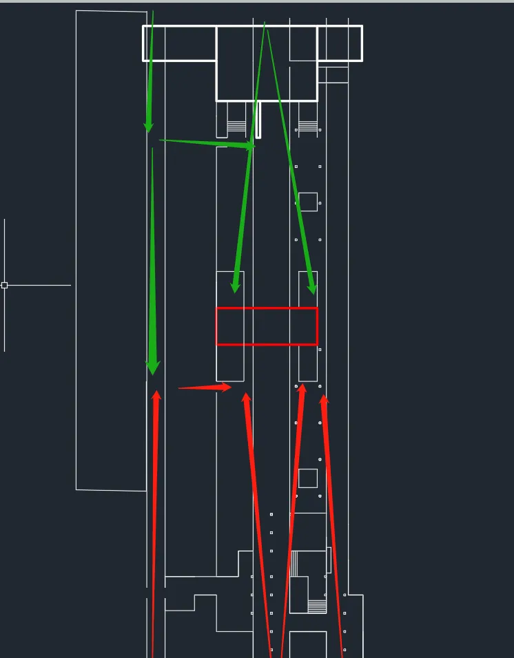

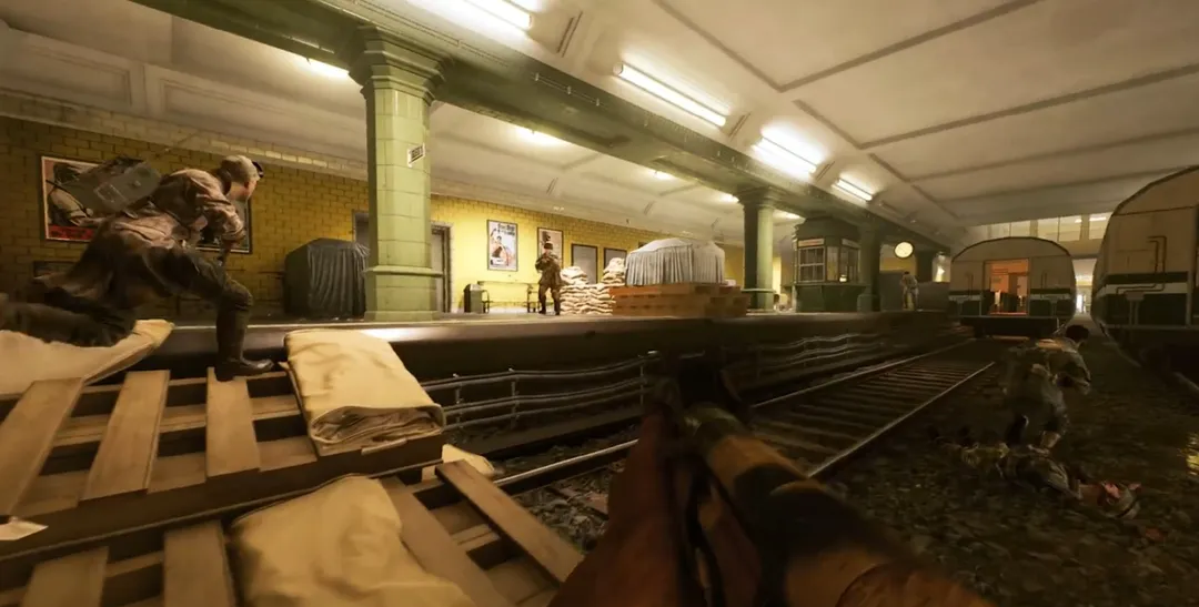

4.1 线性室内
案例:地下行动、曝光B1、重生C1、删隐地区
POI空间和战斗体验特点:
  • 主要的防线基本都位于室内;
  • 整个POI呈长条形,进攻通路较为狭窄,线性的空间组织。阻塞点多、通过阻塞点难度大,适合用投掷物;
  • 战线推进感强,阶段性的逐渐向前推进,最靠近点位处的最终防线和阻塞点突破难度最大。
  • 载具参与少或无载具
  • 易守难攻,因而多出现在游戏中后段
  • 这类空间形态适用于超大型的室内结构,线性的空间组织和层层的阻塞点让战线推进感很强。由于空间狭小,可以突破的口子比较少且狭窄,攻守双方主要依靠步兵近战+投掷物发挥作用,在防线的突破口附近产生激烈的绞肉体验,在《战地》系列中也属于非常著名和典型的空间结构,令玩家印象深刻。

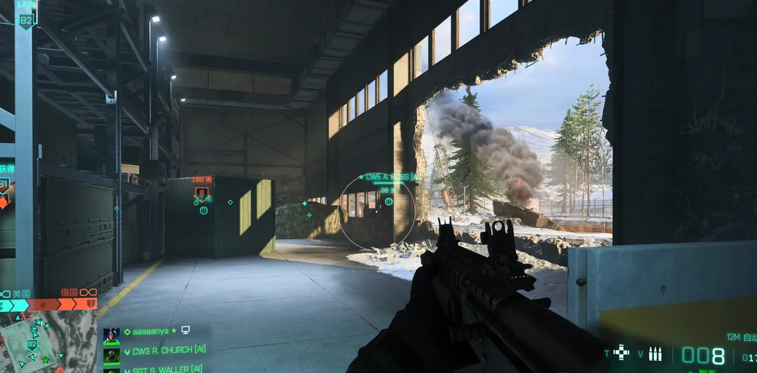

  • 室内大空间的入口处是最重要的防线和阻塞点,入口的大小、数量和分布对点位的攻防难度起到极其关键的作用。
大室内POI一般包含室外野区和室内两个层次,室外野区易攻难守,适合载具和远距离枪械发挥作用,建筑室内结构复杂,便于守方提前布防,适合近距离步兵发挥作用,室内入口是最重要的阻塞点,当玩家突破室内入口和占据点位时会产生两波体验高峰。这种点位在《战地2042》中应用得非常普遍,能结合建筑功能(如博物馆、工厂、船舱等)创造鲜明多样的主题体验。
需要注意的是,大空间室内可能具备小入口+复杂室内组合,这种空间组合可能会形成难度极高的坐牢体验。

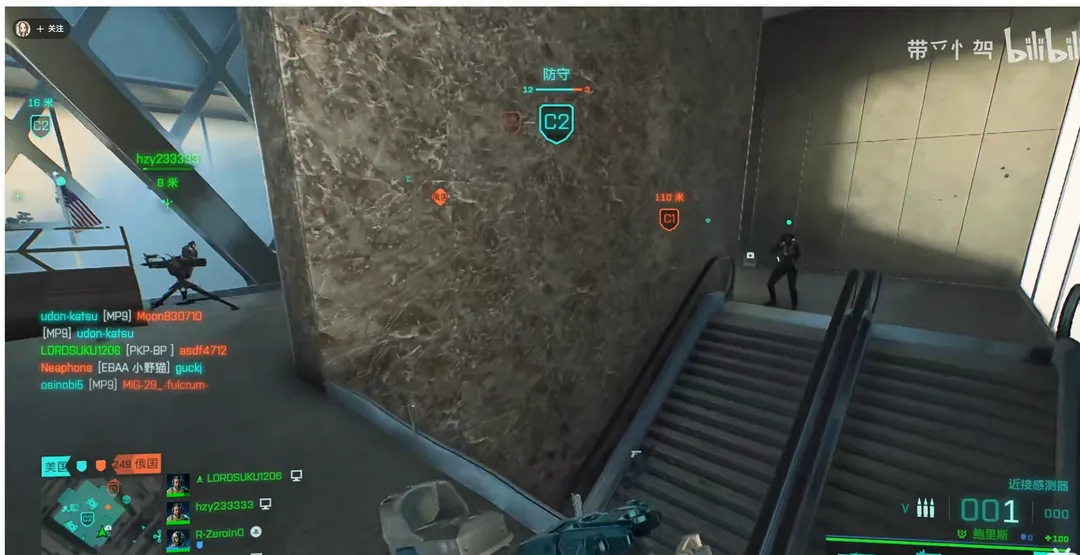

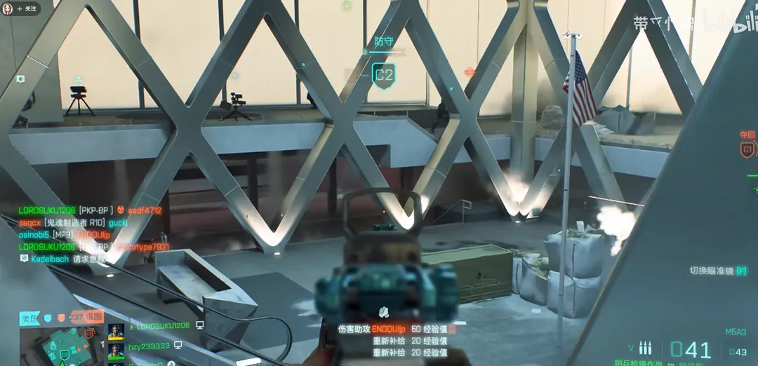

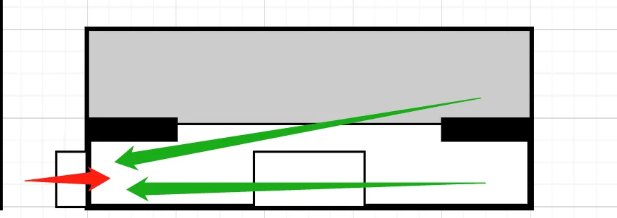

《战地2042》中几个著名难攻POI基本都是小入口+复杂室内组合,例如万花筒C2、急先锋C2、重生C1、曝光C1。从难度构建的分析中可得知,因为小入口进攻难度高,有效进攻途径少且难,复杂室内又能有多个守方优势点位架死建筑入口,而攻方在外围没有优势点位可以利用。
例如以难度著称的《战地2042》万花筒C2,首先进攻方有效进攻途径少,仅有3个入口还都在一层,需要低打高,相反室内空间为2层结构,防守方可以在2层架住一层攻进来的人,守方的优势点位过多;守方还能在点里开侦察车集中轰炸入口,但攻方的载具不能开进点内,辐射到的角度极其有限。实战中在这个点位消耗300票都是有可能的。
但是万花筒的C1点同样是室内大空间却相对容易攻入,是因为它其中一个入口在2层,增加了进攻方的进攻途径,减少了守方的优势点位。
[ 万花筒C2平面、剖面(灰色为2层结构) ]

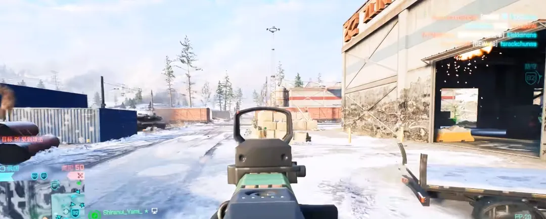

  • 基本结构和大空间室内有些类似。也是分为POI的外层(外围防线)、点位的围合边界(最终防线)和点位内部
  • 但进攻难度整体比大空间室内更低,是因为这类POI点位内能够被载具和长距离枪械辐射到,进攻途径、角度更多样。
  • 载具参与度较高,坦克、武直、防空车在这种结构都能发挥巨大作用,需要较好的步坦协同意识。
这种空间适合多种主题,且适合多种枪械发挥,并且可以仅靠集装箱等军事资源复用来搭建和组合出不同的结构,性价比很高。因此在《战地2042》中也被广泛使用。

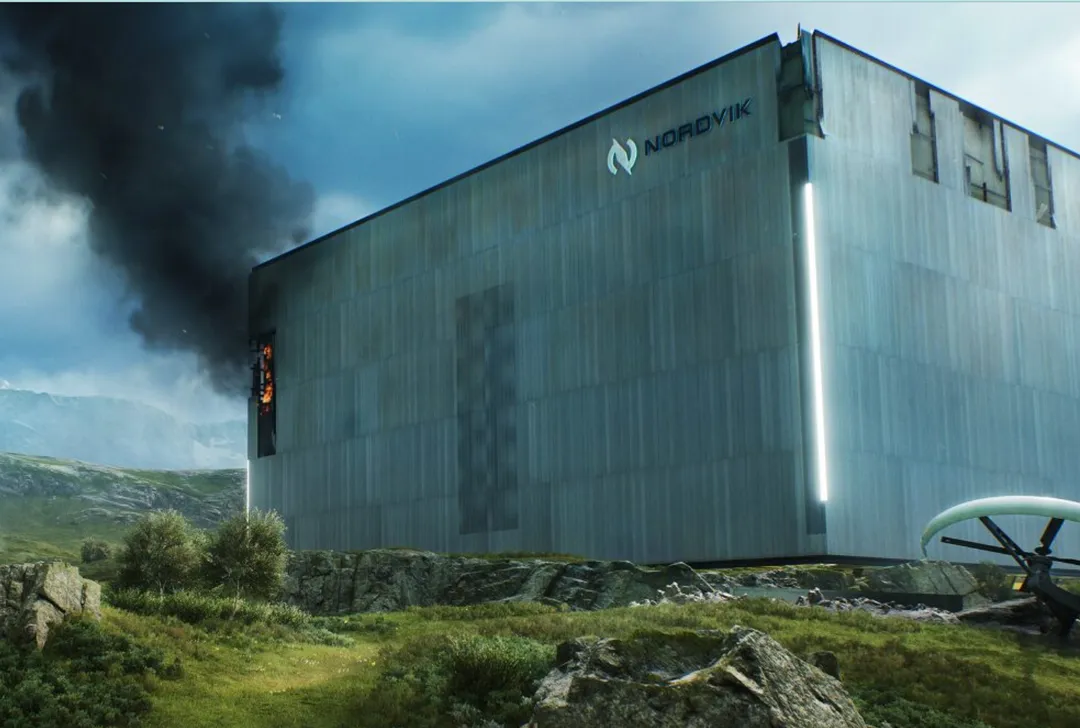

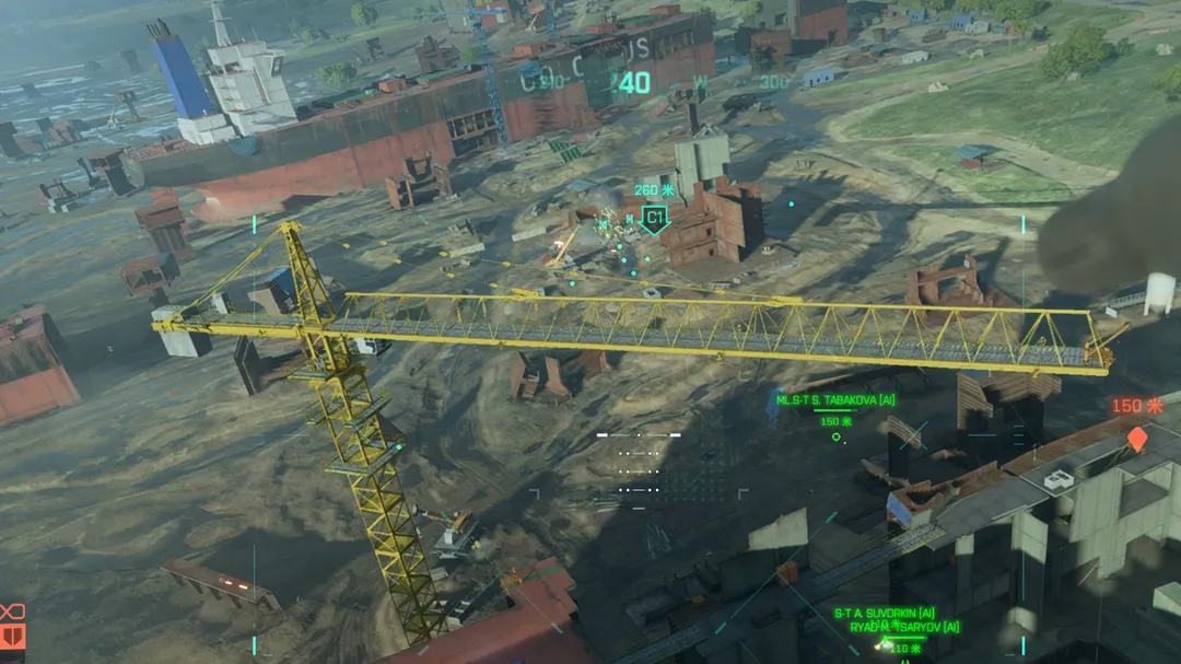

受到实际制作工期、人力等限制,一般很难每个POI都分配足够的设计制作时间,一张图中也必然存在很多重复的部分。在一张地图中可以重点制作最能体现地图主题的POI,例如急先锋中的方盒子建筑,轨道中的发射基地;其他POI选用以地形结合掩体摆放的形式,例如《战地2042》中非常常见的地形+集装箱围合式的POI在搁浅、急先锋、重生、闪点中都可以见到。
急先锋:体现地图主题的重点设计POI(方盒子建筑)+掩体摆放为主的POI
搁浅:体现地图主题的重点设计POI(大船)+掩体摆放为主的POI
