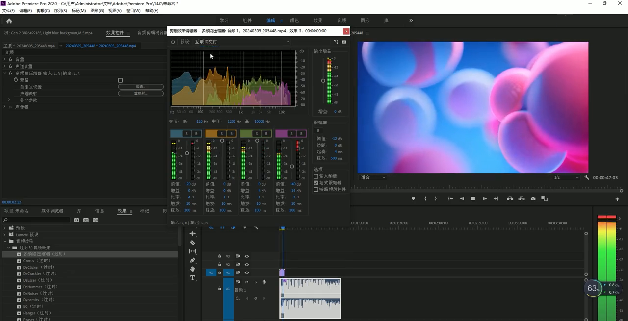

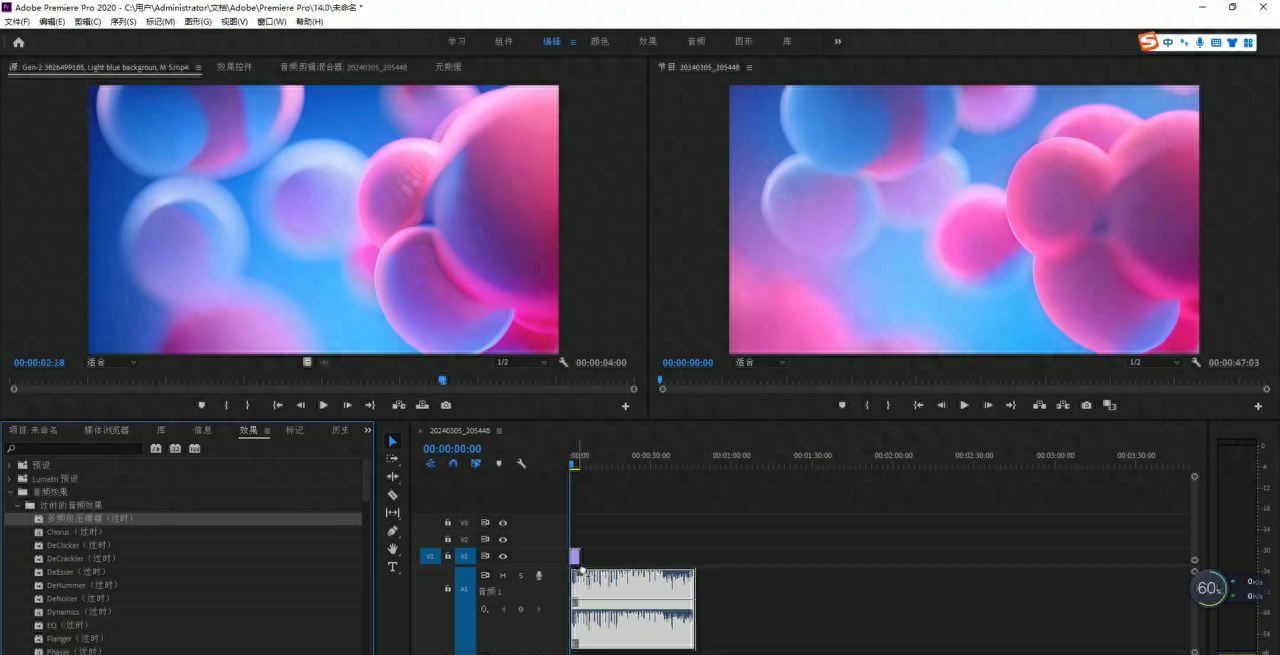

·第一个,选择当前的任意的音频效果。比如老师,当前选择第一个,就把效果直接点击拖拽到音频上去,有一个加号的情况下松手,加上去之后选择确定。
·第二个,直接找到效果控件。效果控件里面当中的音频这一块的地方会多出来旁路,就是把调整的音乐还原成默认的声轨,不勾选就是调整过的声音。
·第三个,选择设置。设置里面很多同学说:老师,我没学过这种音频的调整怎么办?下面这些东西就不动,只动预设。选择操作。
→首先选择播放,播放完之后选择预设效果,直接通过预设效果去调整声音。
→来试一下,这种是在调音频的问题。在这里面的音频当中有一些是调音乐、音轨的,有一些是调人声的,有一些是调噪音的。比如像自动声音建造设置就调噪音的,也可以把它调上去,可以在编辑里面去听。
像这种建造的设置一般情况音频没有问题效果不是特别明显,但是如果音频出现噪音的情况下调整出来会更明显一点点。
·第四个,看一下和声怎么去调。播放,往下,还有一些比如吉他的,然后去调一下,自己可以一个个的去调一下。
