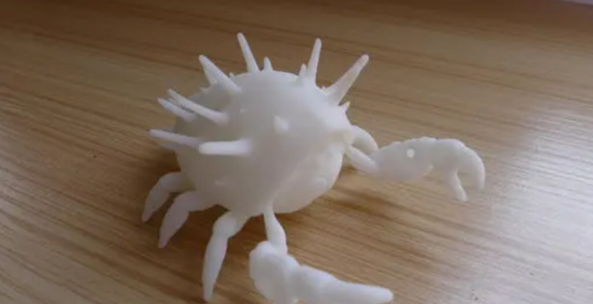

一般的3D打印机产品,表面通常比较粗糙,有时还会有细小的缺陷,尤其是在快速打印模式下。而且较先进的光固化3D打印机,虽然在打印质量和还原度上有了很大的提高,但是,就目前的技术来看,其外形和色彩的视觉效果,也并不令人满意。

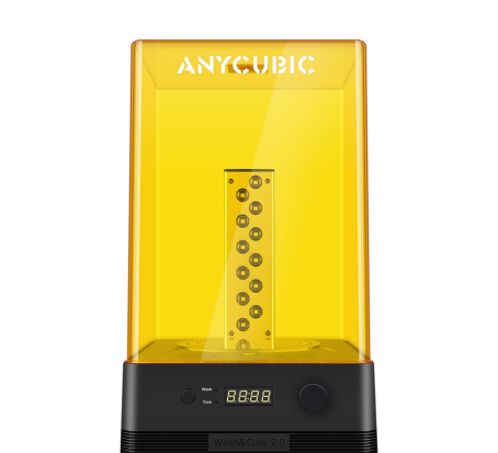

打印完成后,把模型从平台取下,然后放入纵维立方清洗固化机清洗筐中,打开机器的清洗模式清洗模型。

纵维立方清洗固化机完成清洗工作后,就是支撑的拆除了。

三、再次固化
此时的模型,强度和硬度都还不够,所以我们还需要放入纵维立方清洗固化机中再次固化,以达到合格的硬度。
