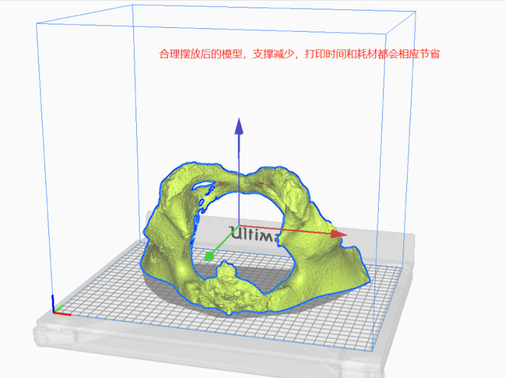

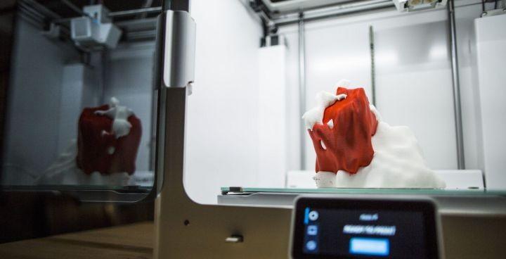

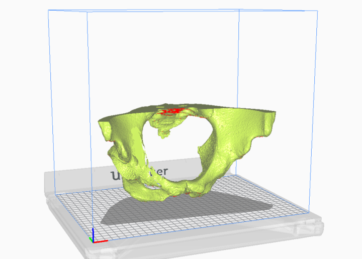

下图是一个髋关节部分的模型,医生直接用的CT逆向合成,然后导入到软件后就直接切片打印了,导致生成了很多支撑,既难拆除效果又不好,而且还浪费了很多耗材。我们建议用户将模型翻转180度,并且将没必要的部分切除,只保留肿瘤与髋关节需要给患者看到的部分即可。医生听取了建议后,模型打印时间缩短了一半,材料节省了60%,效果变得理想许多。

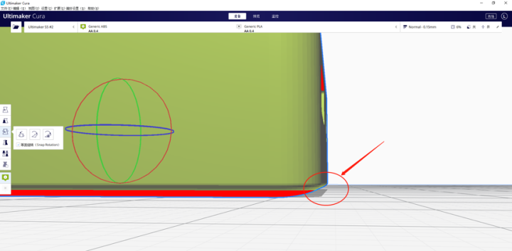

设计师在产品设计时,时常为了美观而在设计中加了很多倒角、弧面、弧边,在验证过程中这些往往是没有实际应用意义的。在3D打印验证阶段,我们建议用户减少这些环节,让模型打印的更加工整。这些弧面看起来很细小,但因为在切片中会进行一个叠层的算法,若冷却不及时,模型就会下垂,在过于细小的面中支撑也是很难添加的。如果想要达成特征,将需要调到较高的进度。所以如果是验证阶段,设计一个方正的模型即可。

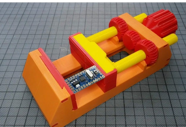

有很多复杂形状的模型不适用于一次成型。我们完全可以将模型拆分打印,然后进行拼装的方法来完成。如果一次成型,虽然形状能打印出来,但不能真正的使用。下图是一个电路板的夹具,我们可以通过以零件为单位进行打印,随后进行组装即可。
