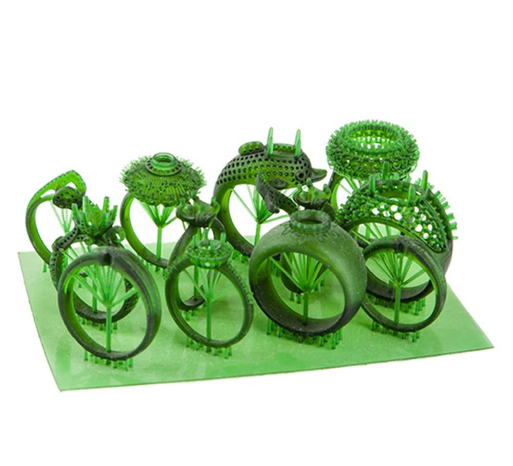

10. 正确摆放你的模型
打印时,模型的摆放也是个大学问,除了上面说到的调整打印方向,你还得注意摆放位置,尽量减少加支撑的几率。
还有,如果是一大堆模型一起打印,模型的摆放需要注意下间隔,离的太近了并不一定是好事。
