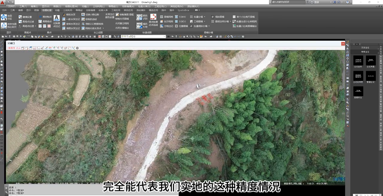

大家好,我们在航空摄影三维模型建模的时候,数据的精度怎么样,它的质量怎么样?这是直接关系到我们测绘产品的最终成果质量,是需要对它进行一个精度的检查。质量评定,我们会有一个更加直观与准确的数据评定这个产品。

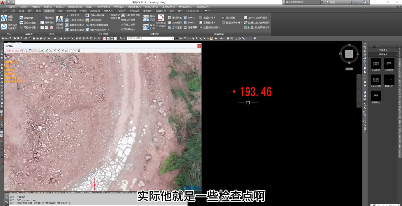

三位模型里面的数据检核精度,它只是模型内的理论精度,并不一定完全能代表我们实地的这种精度情况。对于这么一块测图的区域,我们需要对它进行控制点的刺点检查。另外我们也打了一些高程点作为检查点,然后检查点的精度是最关键的,最能反应数据质量的精度,所以这个检查点是衡量精度的重要指标。
·第一步应该是相控点的刺点,我们需要将这些同步到这个模型上面去,像这些都是一些相控点,然后像这种高程点实际它就是一些检查点。
·第二步就是我们对它进行一个刺点,我们打开测绘快车,进入航摄工具,有一个模型质量评定,这个操作。首先新建一个空白文件,加载三维模型以控制的形式进行导入,相控点以高质列的形式进行导入,加载模型质量评定程序,对所有的导入的点位进行刺点。

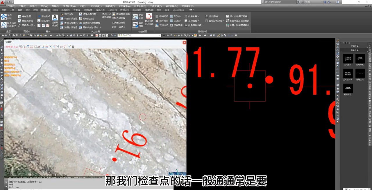

·最后一步是模型质量评定点确定。我们检查点一般通常是要这些地方,刚好我们要应该要刺在它的最中央,我们沿路那像这种检查点就比较好了。通常检查点会在比较明显的地方就比较好,如果你在草丛里做,它的效果就不好了。

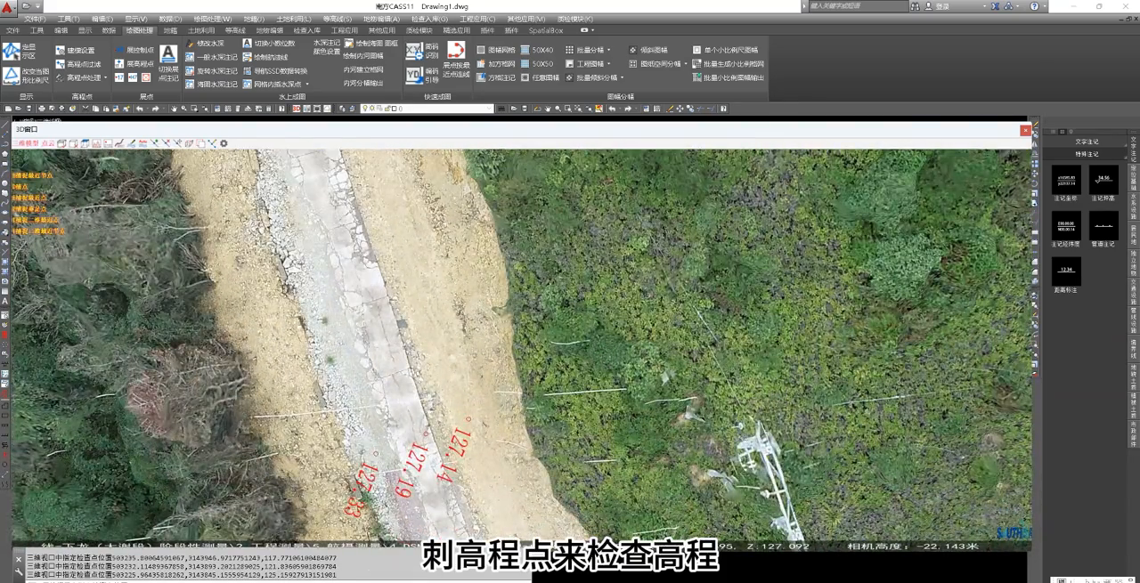

从这个刺点的情况来看,平面进度应该还是可以的,主要还是看高程的进度。三维模型通常最难达到的是高程,而不是平面。我们刺相控点来检查平面,刺高程点来检查高程,像这个点它的精度就不是太好了,我们在刺点的时候要客观、真实、准确的去刺,而不是看到标记点到标记的中心,就失去了这个刺点的意义。
