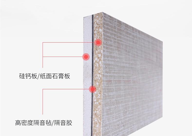

  2. 隔音板。隔音板的优点在于隔音效果好,安装制作简单,在硬装过程中可以很方便的施工。对于家里的吊顶、与邻居家共用的墙体,包括屋内卧室与客厅的墙体等重要位置,都可以采用隔音板,能有效降低隔壁墙面带来的噪音。隔音板还分为纸蜂窝隔音板、蜂窝阻尼隔音板、阻尼隔声板三大类,可以根据自己的实际需求来选择

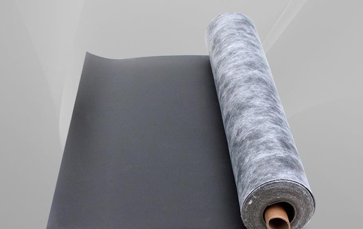

  4. 隔音毡。隔音毡采用环保阻尼材料高压而用,开成高密度胶板,能有效阻隔声音和振动的穿透力。密闭式阻尼渗透,精准控制声反射,声能通过表面消耗巨大,从而有效隔音。

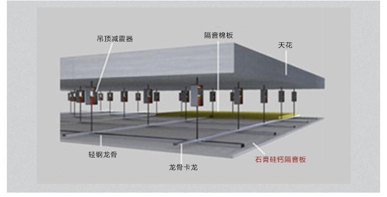

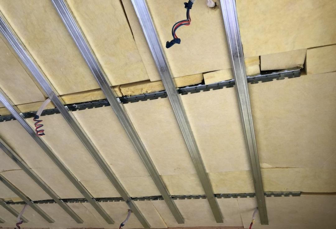

  • 木工做吊顶的时候,注意与原来的楼层保持一点距离,减少声音的传导。吊顶建议采用轻钢龙骨,更加结实稳固,这样可以在吊顶上,再做隔音层。材料上可以使用比较轻质的隔音棉、隔音毡、聚氨酯泡沫板。
  • 龙骨的下面还要进行石膏板封板,尽量用双层石膏板,防止后期开裂。灯具安装上,由于做了隔音处理,建议选用筒灯或轨道灯,不要安装吊灯这种影响层高的灯饰。
  • 这里提醒下,正常的吊顶施工时,如果是做一圈吊顶,这样会产生楼板声音放大效应。需要在做吊顶时进行软连接处理,即在边龙骨的侧面加挤塑板条,再固定在墙体上,这样既增加降噪效果,还有一个缓冲作用,避免连接处开裂。
  • 另外隔音石膏板,还可以选用专业的板材,商家已经直接将两层石膏板与中间的隔音毡粘在一起,这样施工起来更加方便。而且隔音毡属于比较好的隔音材料,效果更好。不过这种一般需要定制,而且越厚隔音效果越好,根据自己家层高的实际情况来选择。
  • 吊顶完工后,再将所有轻钢龙骨的隔墙和边吊,及内保温全部完成,基本上天花吊顶的隔音就算做好了。正常来讲,楼上邻居造成的动静就影响不到你的休息了。

    4. 如果想要更好的隔音效果,还可以在打龙骨前,先安装一层隔音毡和减震垫,可以达到影音房级别效果
    对于有些人担心的环保问题,其实完全没有必要。隔音毡是以橡胶、塑胶等为主要原料制成柔性高密度卷材,环保且无异味,防火性能也不错。隔音性能好且不影响墙面装饰,是一种不错的隔音材料。

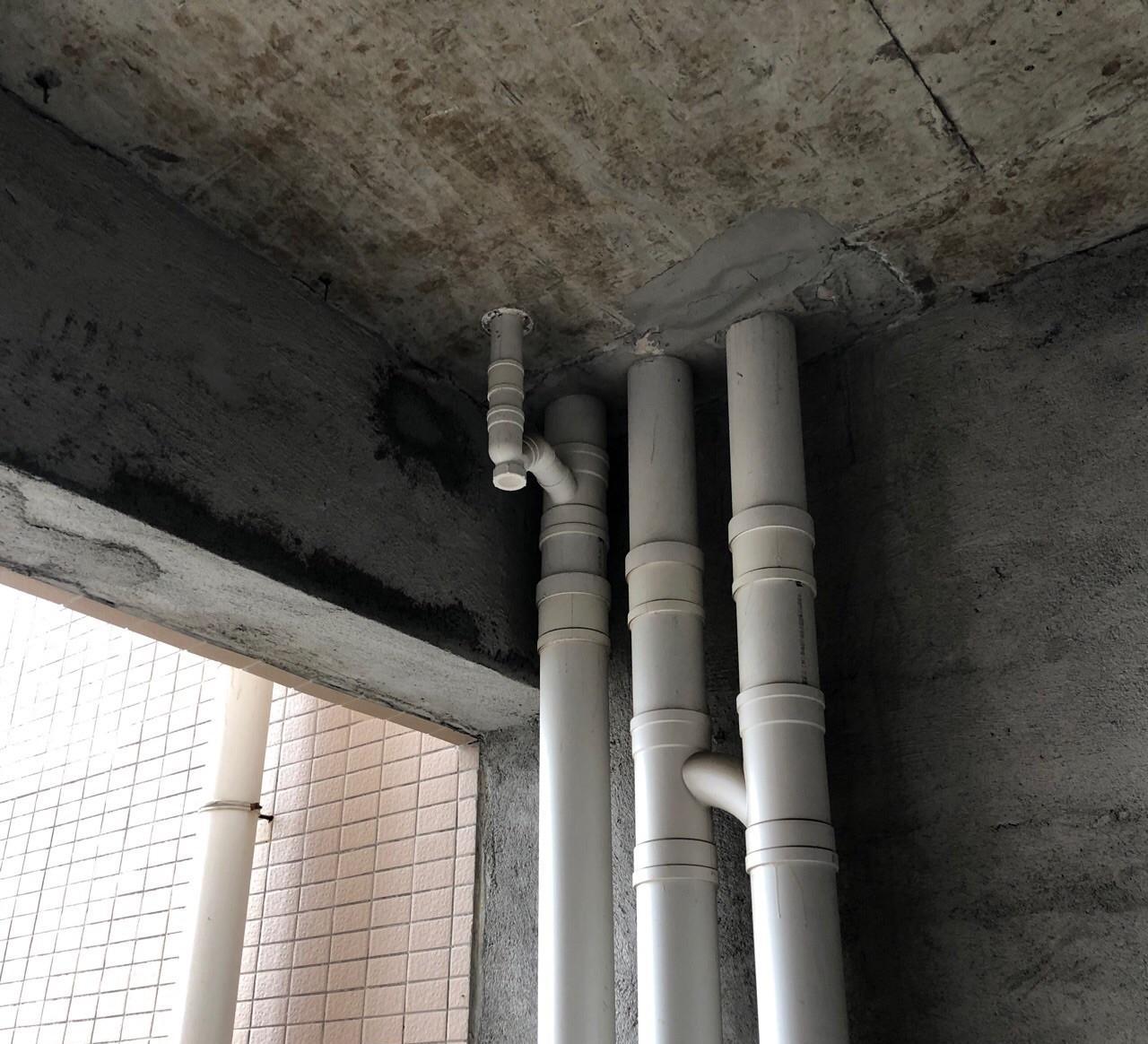

    处理完吊顶和共用墙的隔音,还有一个地方很容易被楼上邻居带来噪音的,就是下水排污管了。这个地方很多人会疏忽大意,因为不少人等到入住后才发现这个问题的。
    尤其是主卧带卫生间的房子,卫生间采用铝扣板吊顶的较多,而铝扣板吊顶之间都会有细小的缝隙,隔音效果差,当晚上楼上邻居使用卫生间的时候,下水管排水的声音其实很大的。

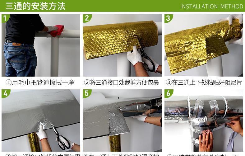

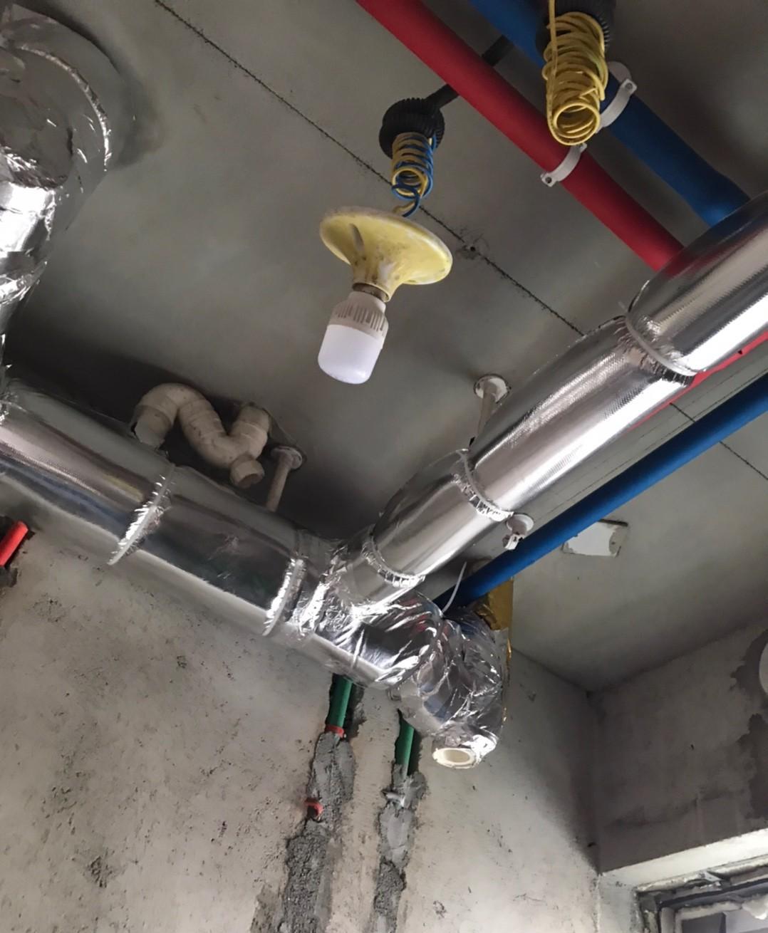

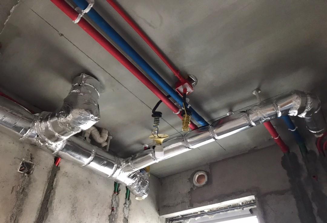

    在水电改造的第一步,就需要进行排污管隔音处理,采用的方法是使用隔音棉包裹下水管,然后再做包立管工艺,不仅隔音还美观。具体的工艺流程如下:
    1. 第一步,确定需要包的水管直径,选择合适的隔音棉。通常隔音棉的宽度就是周长,刚好包一圈,规格按米计算。这样就可以计算出需要多少米隔音棉。
    2. 第二步,用隔音棉仔细包好下水管,并加上塑料扎带,这样以后检修也比较方面。现在市场场卖的下水管隔音棉都自带胶粘性的,非常方便。
    3. 第三步,外面再包上铝箔胶带可以起到美观作用。
    4. 注意:弯头及三通噪音较大的情况下,可以再增加阻尼减震片,效果更佳!
    隔音是一个系统工程,包一点其实并感觉不出来什么效果,全部包起来以后就挺好,其实这种隔音棉单价并不贵,总共下来两三百基本可以搞定,三通位置包了阻尼片,其他都包了隔音棉和阻尼片。阻尼片减震不错,跟汽车的减震片一样,能让管子声音沉闷。
