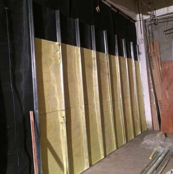

1、隔音墙
对于书房、影音室或者家里隔音要求较高的地方,我们可以采取安装隔音墙的方式来隔音。由于这种墙面内部填充减音棉,所以它可以有效杜绝噪声的传播。

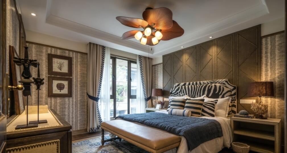

2、做软包
如果家里没有足够空间做隔音墙,那么做软包也是一种不错的方法。这种工艺装完的效果即漂亮隔音效果也很好。

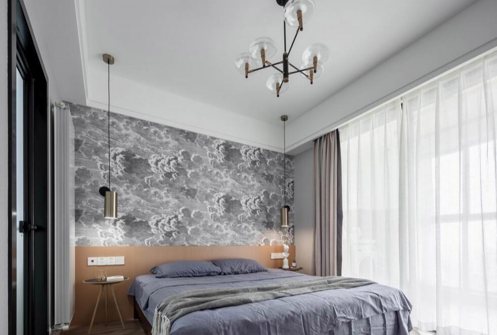

3、装饰
对于没有条件做隔音墙和软包的家庭,我们也可以采用涂刷硅藻泥或者墙布的形式来降低噪音。这两种材料的吸音效果相对其他材质更好,可以让墙体表面变得粗糙从而减弱声音的强度。

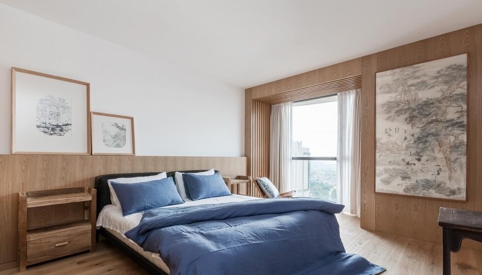

1、地板
相对于瓷砖来说地板往往具有一定的吸声功能,所以选择地板作为地面材料可以减弱室内噪音。

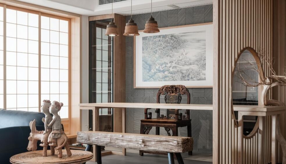

2、木家具
在室内摆放一些木制品的家具对减弱噪音也是很有帮助的。尤其是质地较软的松木吸音效果更佳。

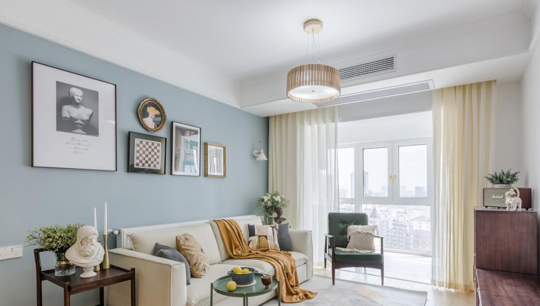

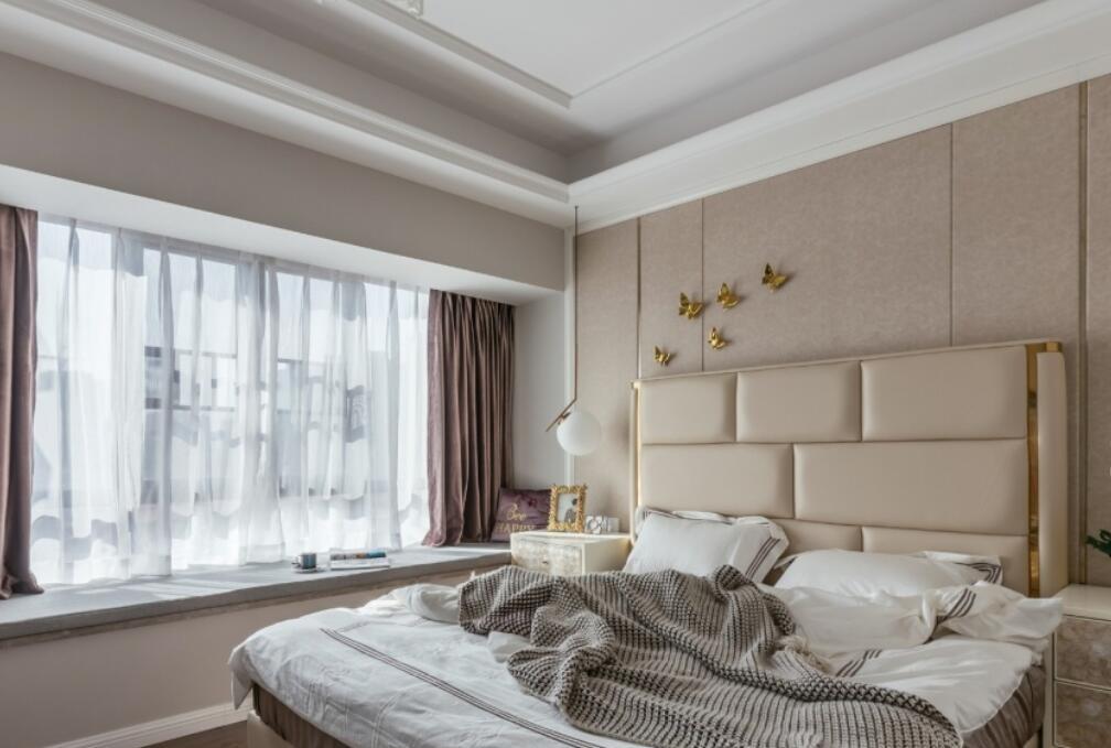

3、布艺品
除了硬装以外软装饰品也能起到降噪作用。像是卧房我们可以挂一些较厚的窗帘,这样不仅能起到遮光作用而且隔音效果也很好。另外也可以在地面铺地毯或是摆放一些抱枕、座垫。

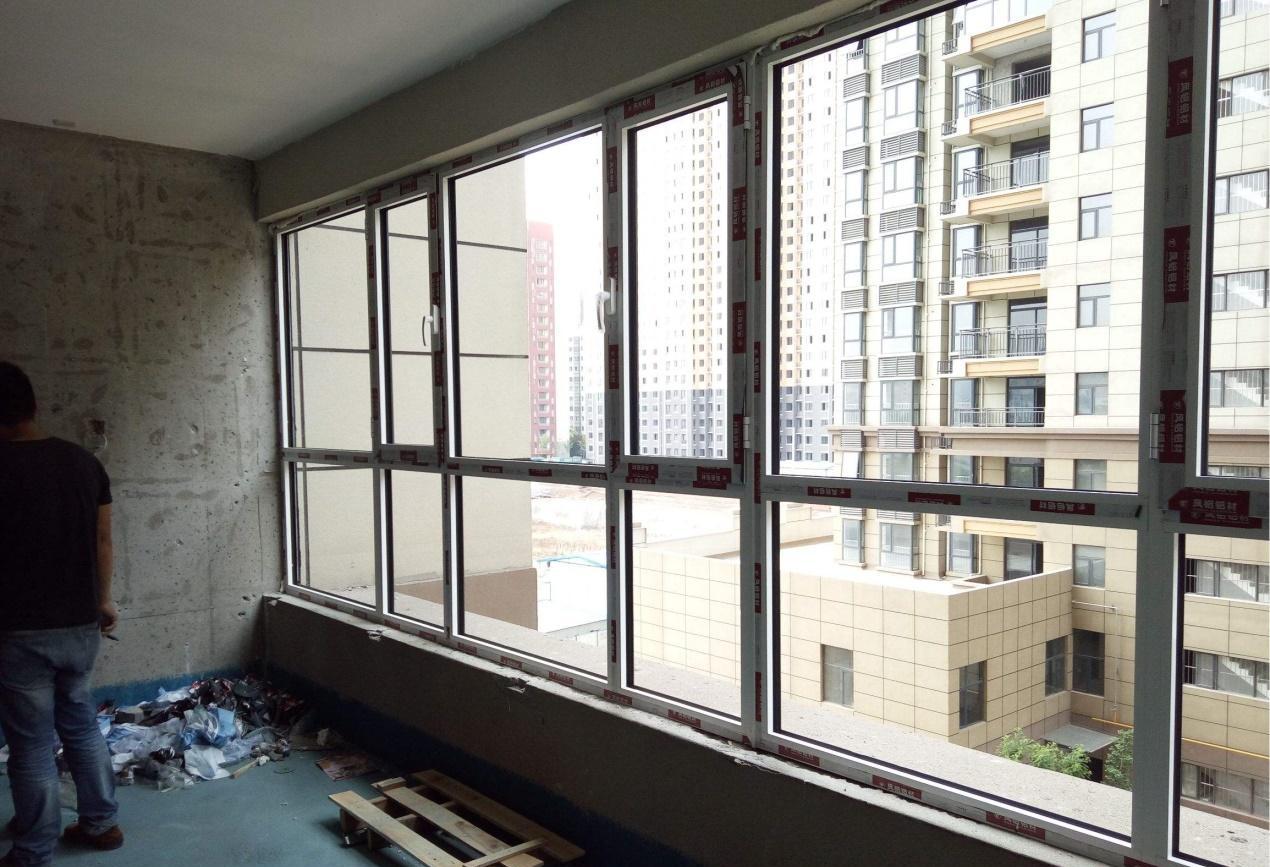

三、窗户
想要隔绝小区里传来的噪音,最好的方式就是选择一套隔音好的窗子。

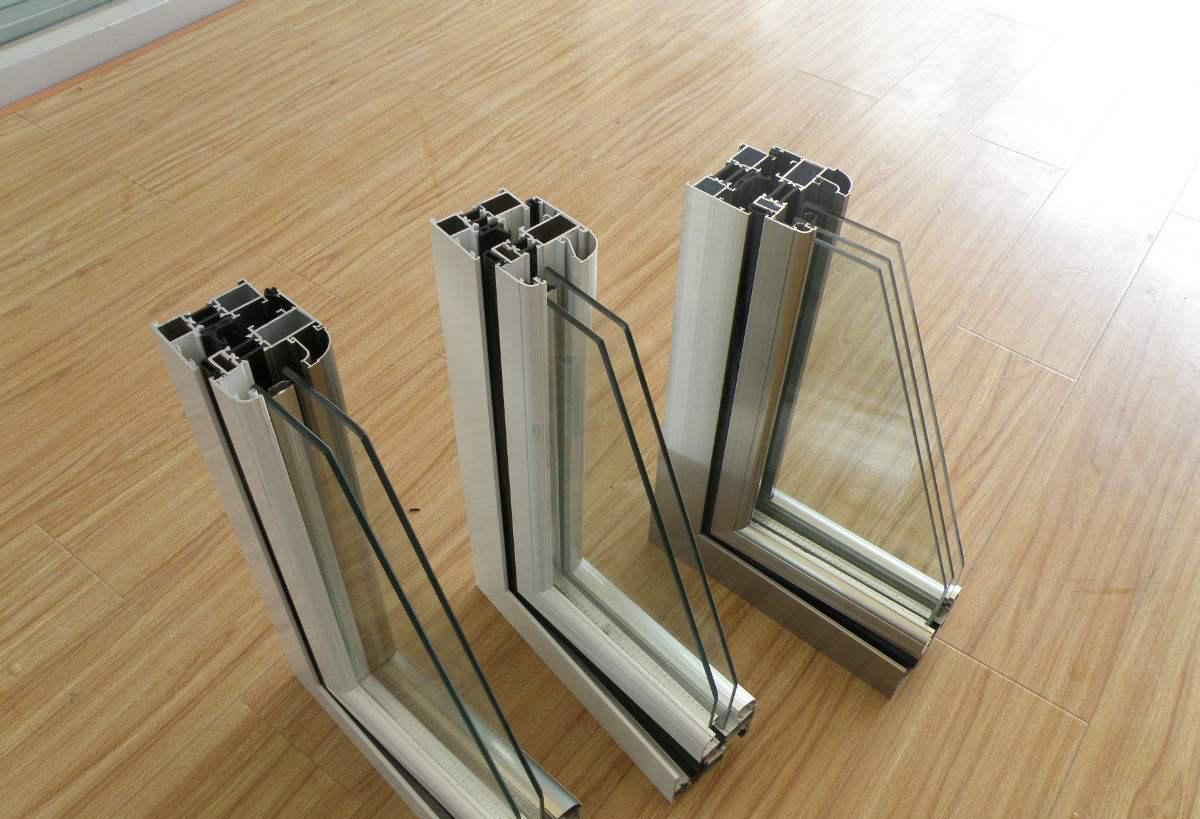

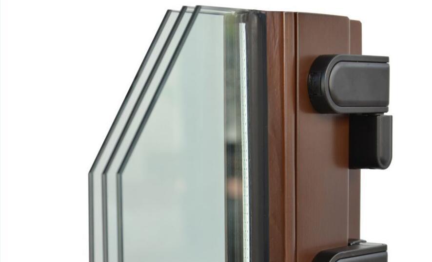

1、玻璃
中空的双层玻璃比单层的玻璃效果更好。另外夹胶的玻璃由于能过滤掉噪音所以隔音性会好一些。
2、材料
相比铝合金,塑钢或是断桥铝的材质隔音会更好。尤其是断桥铝,因为内部有断桥设计所以能隔绝掉外界的冷热气流,增强室内的保温与隔热性。
3、安装
除了材料问题安装也会影响窗户的隔音。四周的边框缝隙太大那么噪音依然会跑到家里来。所以请个好的安装师傅是很有必要的。

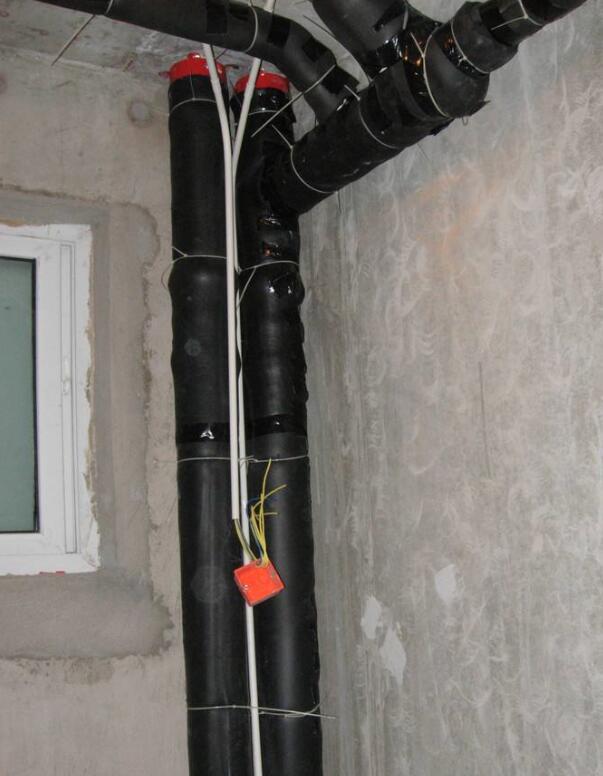

四、下水管
你若不想每天晚上被楼上的冲水声惊醒,那么装修时就有必要将下水管做一下隔音处理。除了用红砖包管道我们还要用减音棉在管壁外面包裹一圈。另外需要注意的是不要只做立管,像是卫生间顶棚的管道也需要做隔音处理。

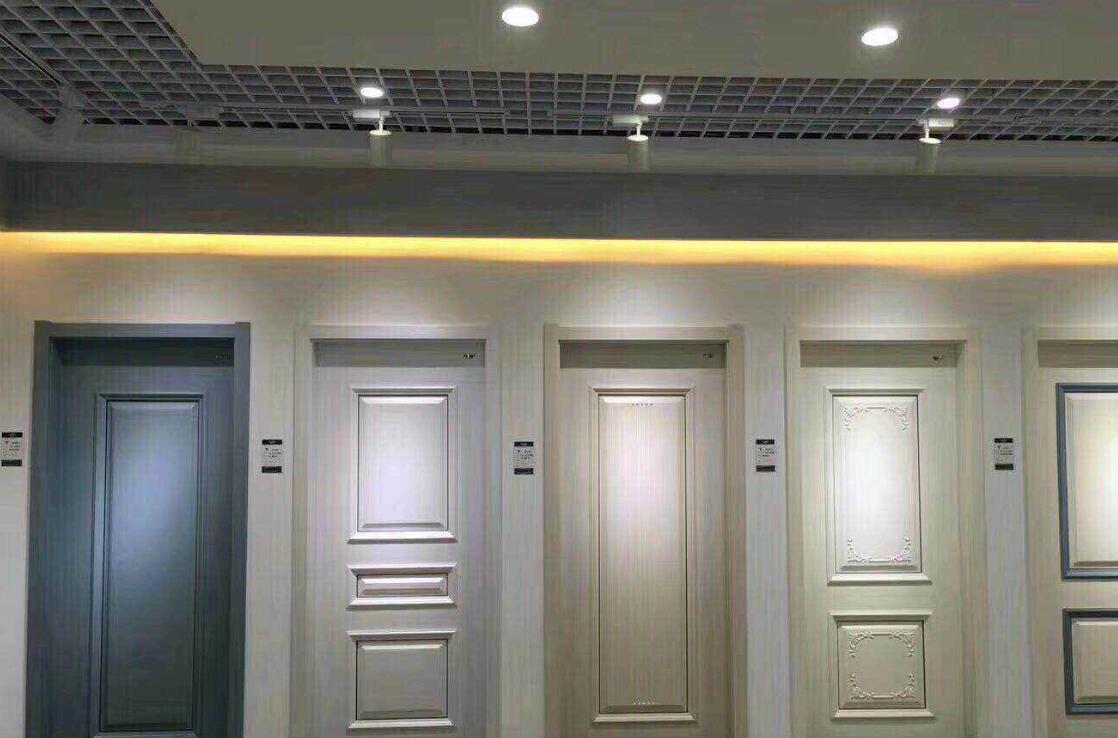

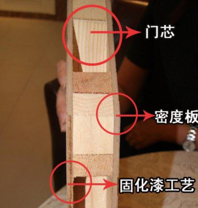

五、门
室内门也决定着声音的传播,尤其是临近客厅的房间选择一套好门能有效隔绝家里的噪音,让每个功能区之间不受打扰。
1、门体材质实木的材料或是刨花板的板芯它们的隔音效果比其他材质要更好。

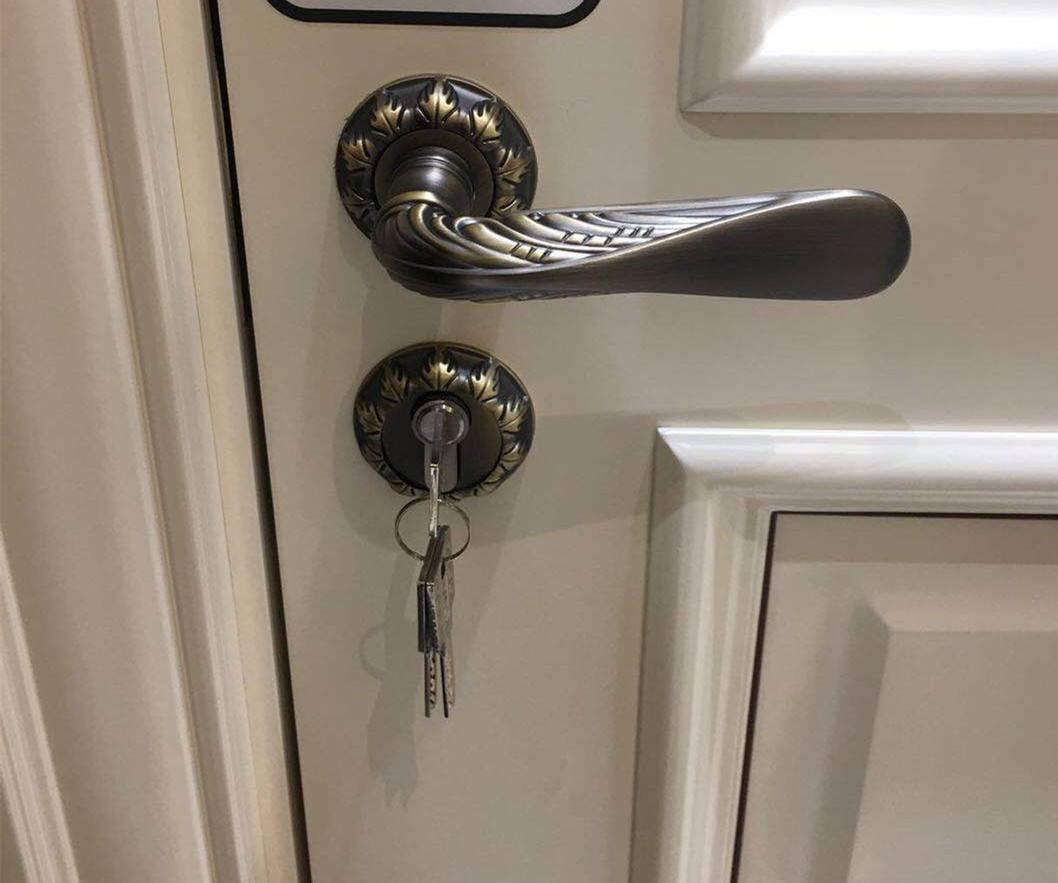

2、锁
普通的门锁关门时声音比较大,出入会影响到家人的休息。所以在选购时有必要安装一个静音门锁,这样晚上起夜也不会影响他人。
