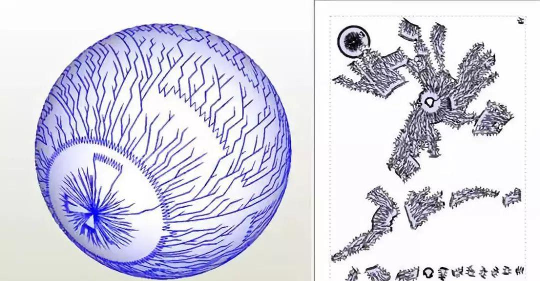

以大家非常熟悉的球体为例,谁能成功地用纸张制作出一个非常规整的球体呢?看一下球体转化为平面图的过程(图1),大家就能更加直观地了解上面的答案了。拿剪刀和胶水复原球体几乎是一个不可能完成的任务。
图1 将球提转化为平面图

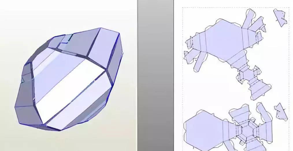

图2是一个使用六边形堆叠的球体,它与实际球体差别很大,需要改进。但是大家看右侧的展开图会发现这个模型处于可制作的范畴内。
图2 六边形堆叠的球体及其展开图

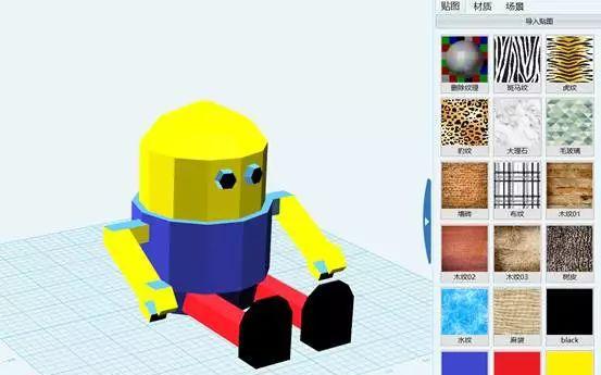

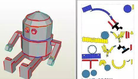

方法一,模型建立阶段的上色。“纸艺大师”提供stl、obj文件的导入展开,stl文件不包含贴图文件。为此,我们必须使用3DOne(教育版)来进行纸模型的制作。如图3,在3DOne(教育版)右侧点击向右的箭头,打开材质渲染窗口,使用导入图片的方式进行贴图。需要注意的是,贴图文件必须为英文和数字文件名,不能包含中文,否则贴图文件是无效的。使用贴图处理的obj展开文件效果如图4。
图3 导入图片贴图
图4 使用贴图的3D作品展开图
