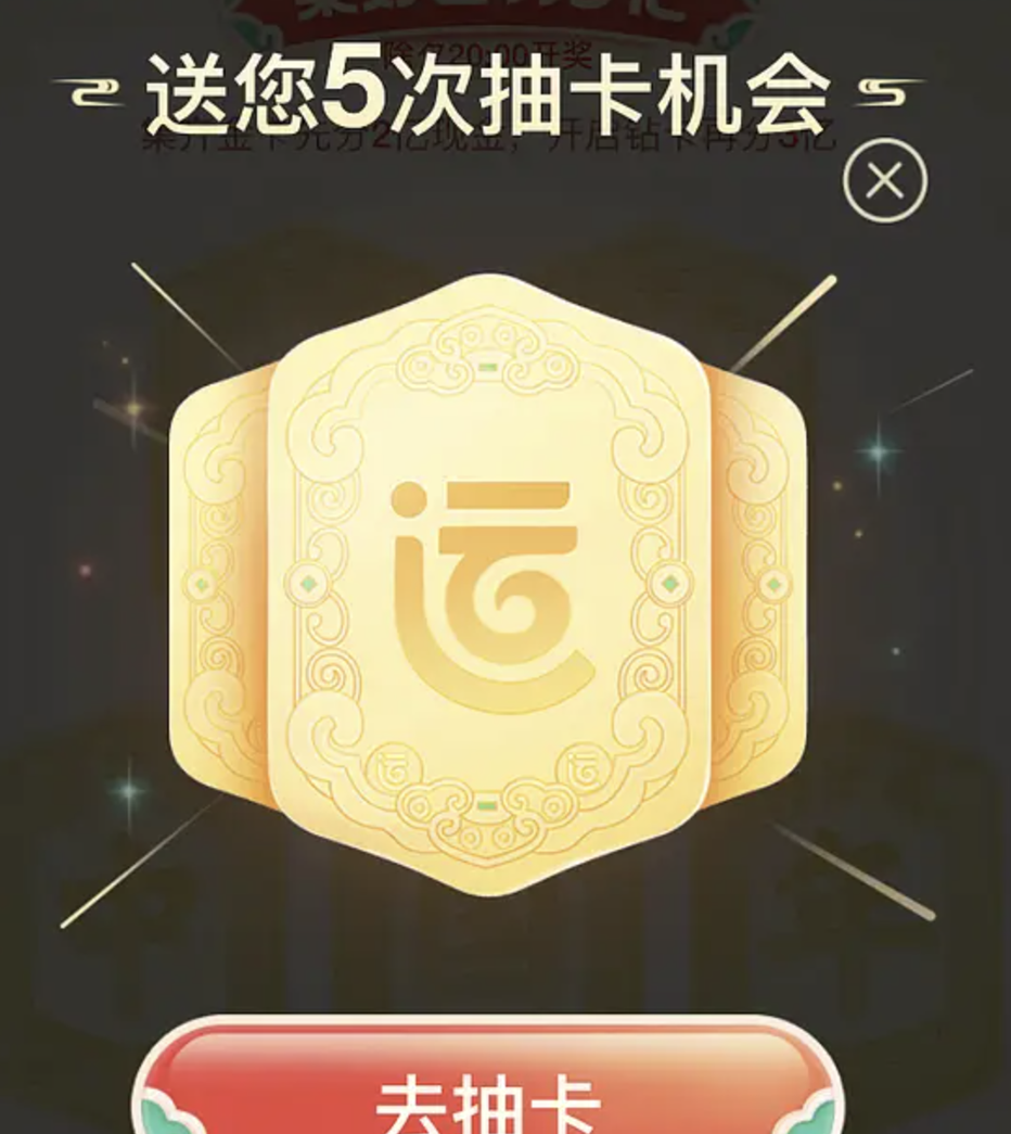

我们可以看一下大厂做的按钮,就会发现他们做的都比较立体,无论是凸起程度、还是通透程度,blingbling的处处都是细节,让人想控不住不住戳一戳。

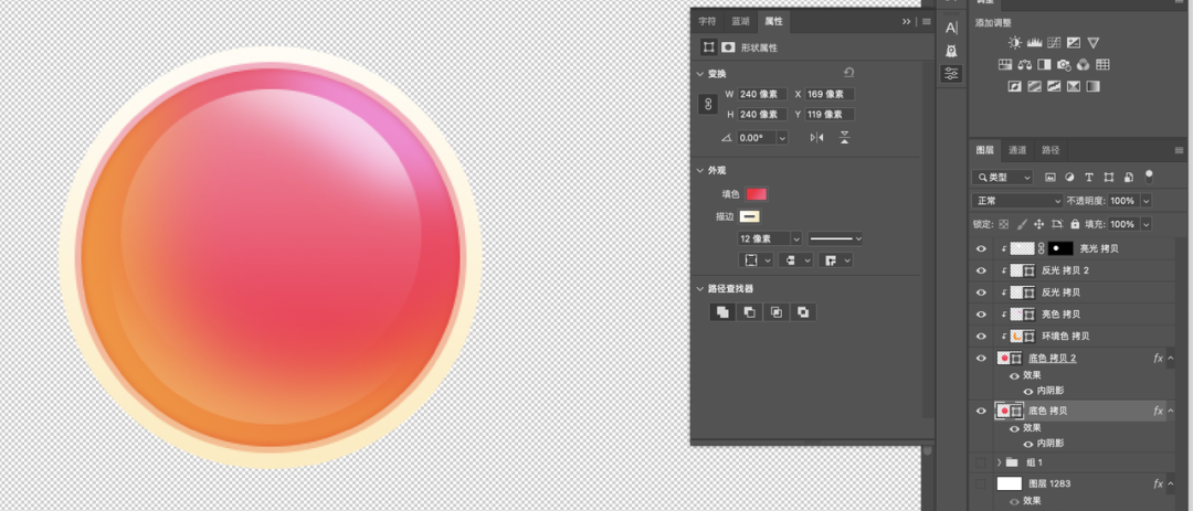

一、绘制基础形

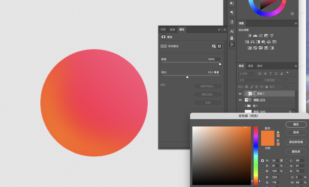

先用图形工具绘制一个圆形,然后确定它的一个主光源方向(以光线是右上方为例),给它添加一个由右上到左下的渐变色。
接下来在圆形上绘制一个环境光的区域,将它填充为亮橘色,并将它的羽化值拉大,让两个区域的颜色融合过渡。

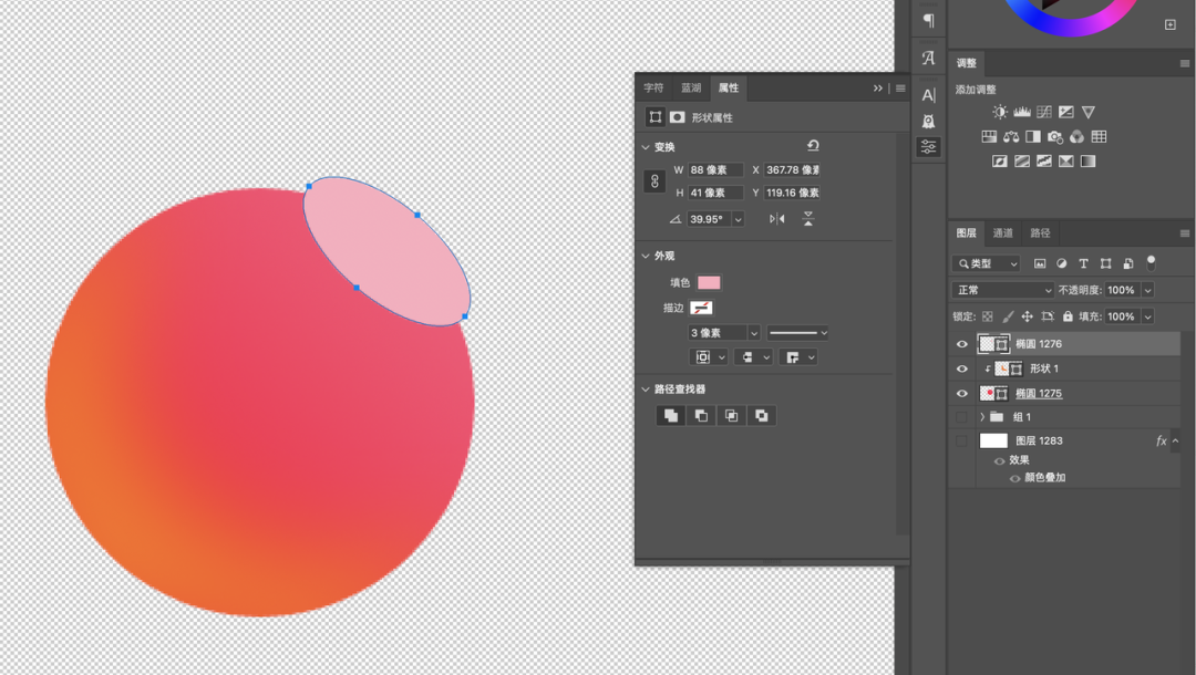

用同样的方式,给按钮右上角绘制一个高光亮区,同样是使用图形工具绘制一个椭圆,然后填充更亮的颜色,并将羽化值拉大。
二、添加质感

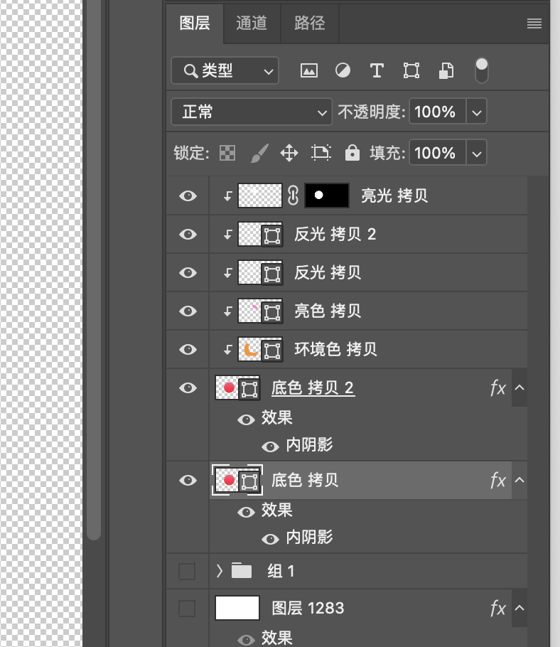

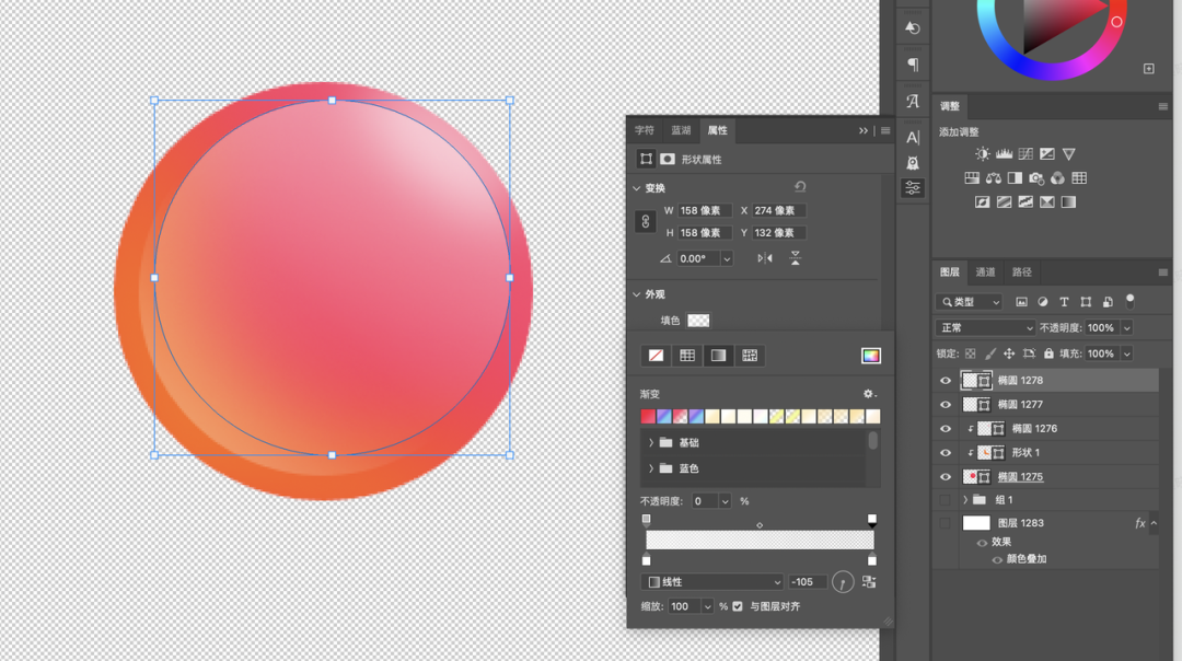

在按钮上绘制一个比按钮小一点的圆形,将它改为渐变填充(由40%不透明度白色---0%不透明度的白色),方向为:左下往右上。
接着再绘制一个相同的圆形,位置偏右上,同样使用渐变色填充(40%不透明度白色---0%不透明度的白色),方向为:右上往左下, 再将刚刚绘制的两个图层的不透明度都改为60%。
接下来 在右上角再绘制一个椭圆形作为高光,将羽化值拉大,用蒙版的形式切割掉多余部分。

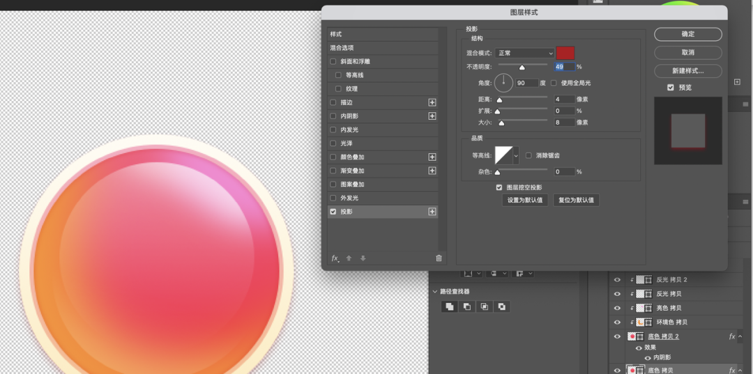

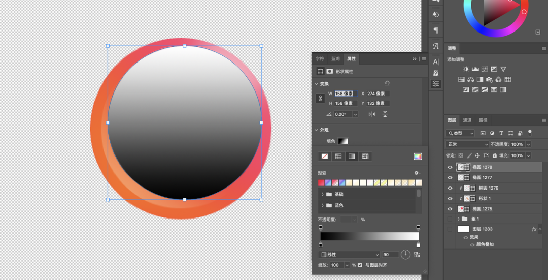

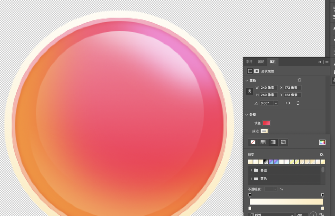

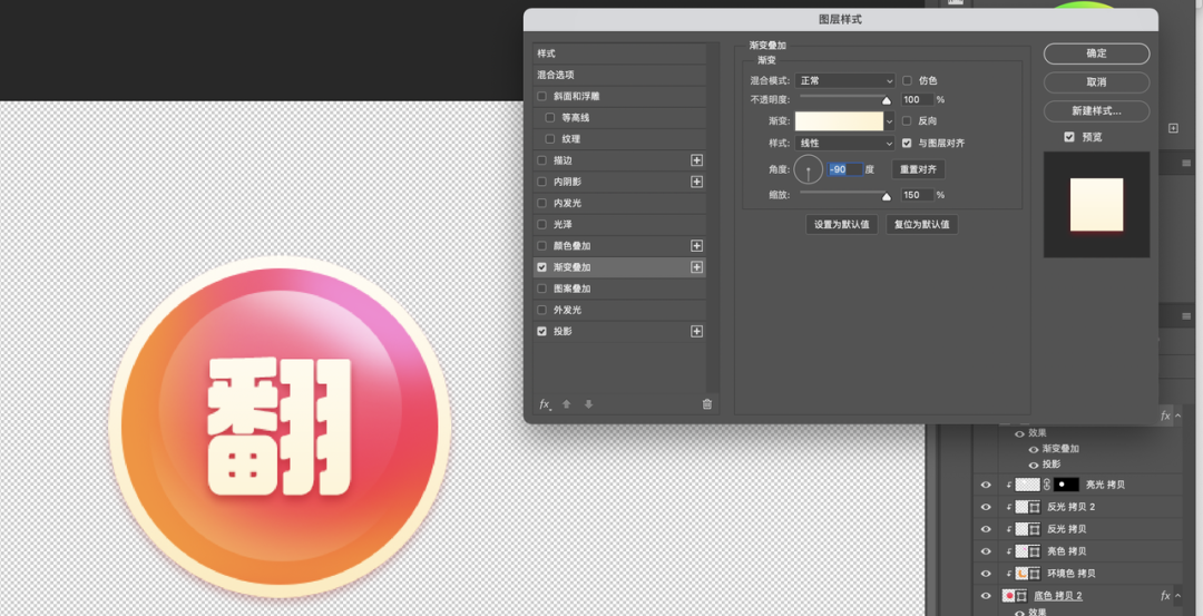

先选择最开始绘制的圆形,给它添加一个描边效果,描边粗细不用很大,然后给描边添加一个由上到下的渐变色,并给圆形加上一个内阴影的效果,让按钮更有凸出感。

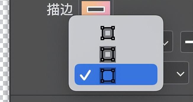

接下来再复制这个圆形,将描边改为外描边,数值增大,添加一个由上到下的渐变色,再给它添加一个投影的图层样式,让整个按钮立体起来。

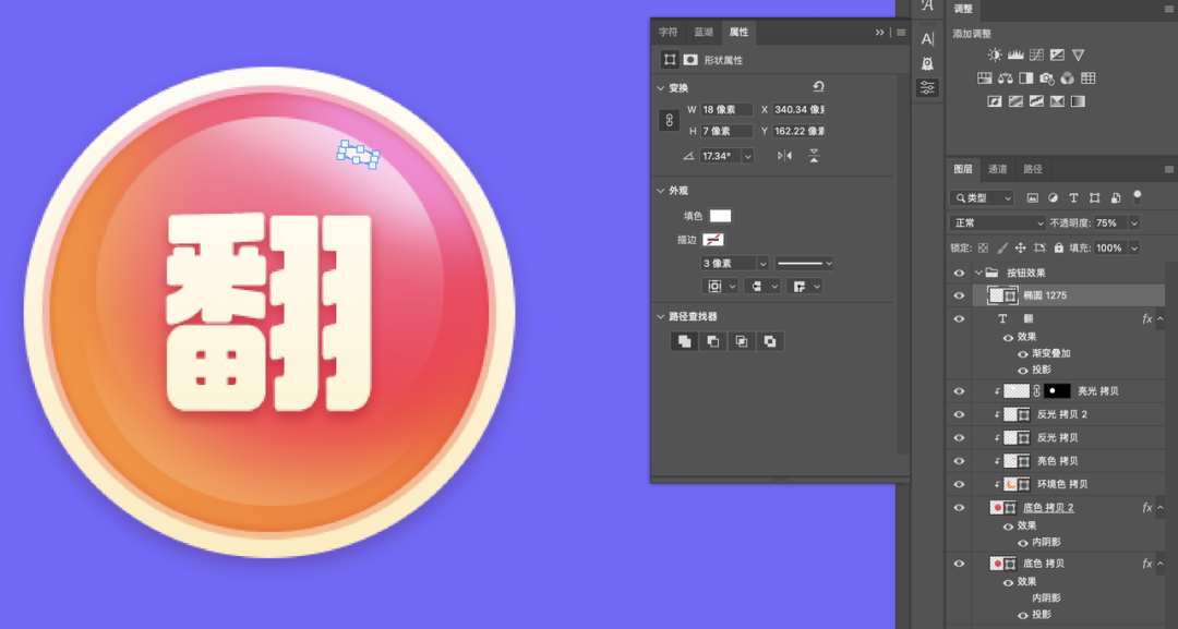

最后是添加文字,给文字加一个投影效果及渐变色效果,这样我们的按钮就算基本完成。
为了更精细些,可以给它表面加上一些小圆点,作为高光点缀,会有blingbling✨ ✨ ✨的感觉。
