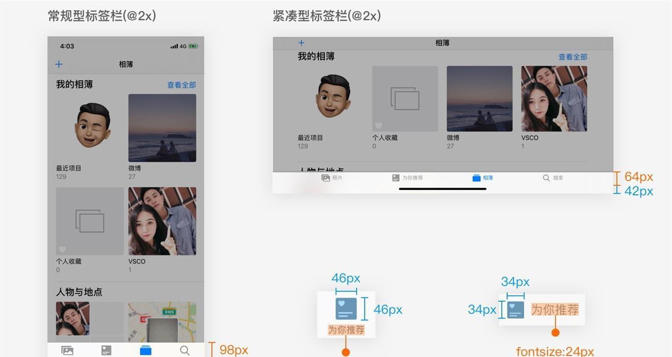

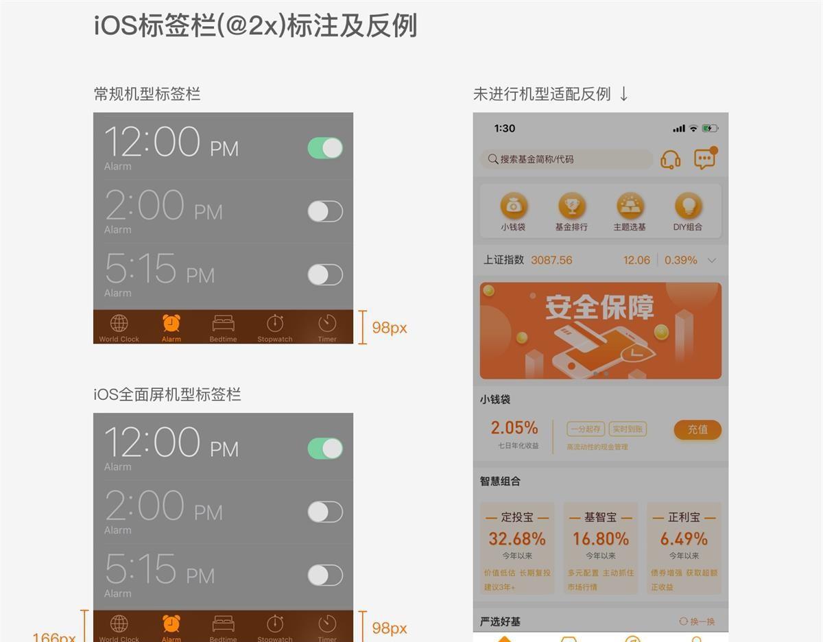

标签栏在任何目标页面中的高度是不变的,iOS 规定它的高度为 98px(iOS @2x)。但因为 iPhone X 之后的全面屏手机引入了 Home Bar ,所以在进行界面适配的时候,请务必要加上 Home Bar 自身的 68px 高度。别让 Home Bar 遮挡标签栏中标签的展示,这会让两个控件发生操作手势冲突。

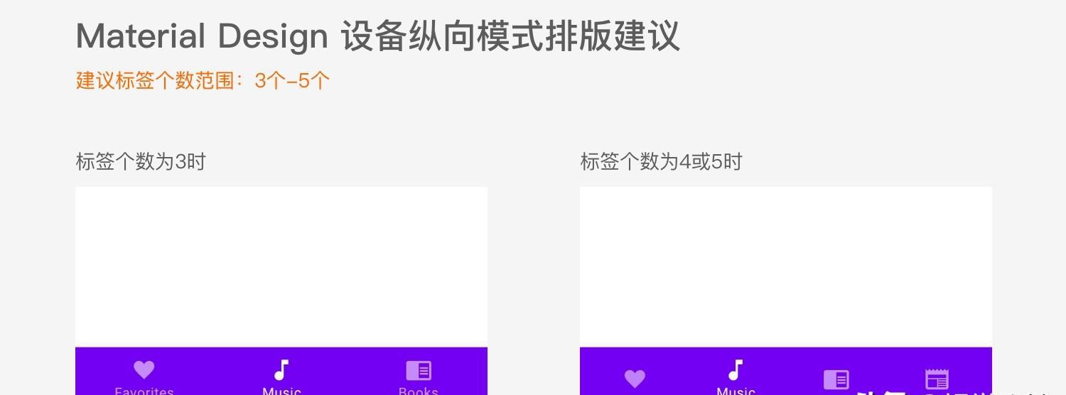

为了让标签栏表现清晰,两个平台在规范里都对标签数量给出了相同的建议:建议标签栏内的标签个数为 3 个至 5 个。因为标签过多,一是会增加产品结构的复杂性;二是会使每一个单元标签的可触空间降低,容易导致用户发生误触。

iOS 人机交互规范告诉产品设计者们:标签栏虽然可以包含任意数量的标签,但可见标签的数量会根据设备的大小(平板或手机)和方向(竖屏或横屏)而自适应变化。如果由于水平空间有限而无法显示某些标签时,最后的一个可见标签将会被系统强行转换为「更多」选项,需要用户点击「更多」选项之后,系统才将在单独屏幕上的列表中显示其他被隐藏的标签。
所以如果你不想让系统强行更改你的产品交互方式,但你的产品框架又确实十分复杂的时候,建议你可以尝试使用分页标签或者导航抽屉等其他展现形式。

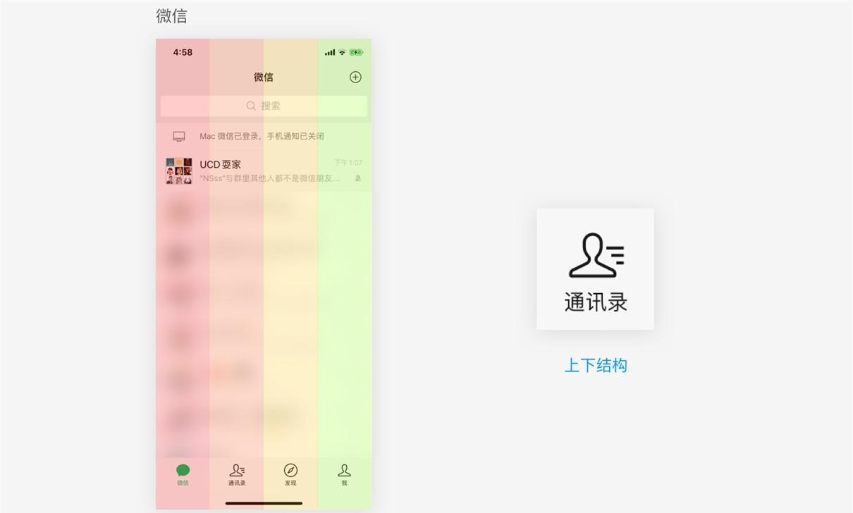

大家见得比较多的标签排版应该是:每个标签在标签栏中平均分配,且图标与标签文字采用上下结构。其实规范里还给了我们一些其他的排版样式规范。
Android上的标签排版
Material Design 建议,在移动设备纵向模式下,标签排版的方式应该由标签数量而定。

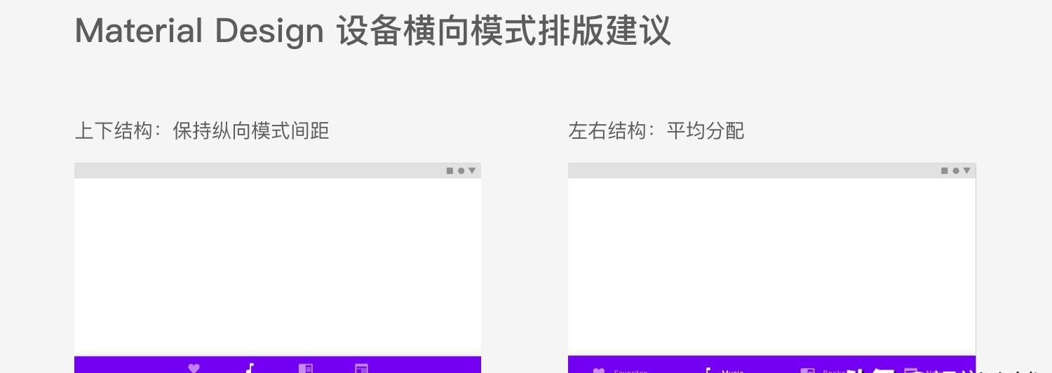

但如果应用程序可以在横向模式下展示,或支持平板设备时:

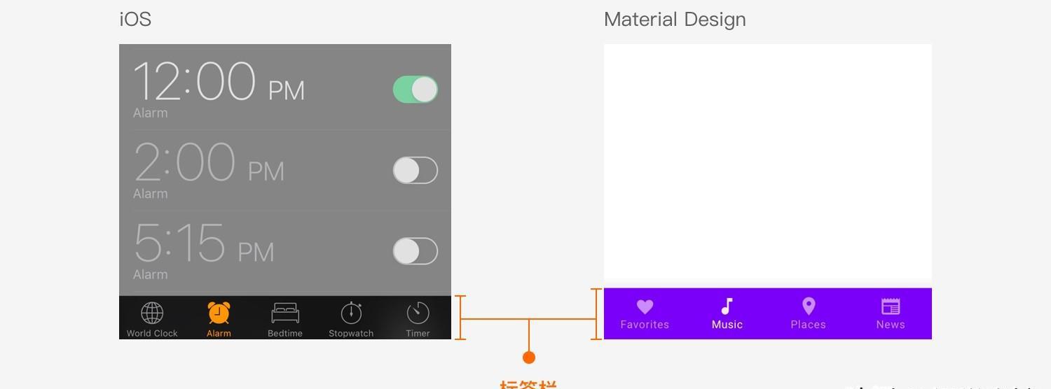

除了标签分布上的变化,Material Design 在屏幕纵向模式和横向模式上没有再定义更多的变量值了,不管是哪一种屏幕模式下,标签栏的高度和标签图标大小都是固定值。这一点和 iOS 有着非常大的差异。
iOS上的标签排版
iOS 在标签排版上的规范相对统一。在移动设备纵向模式下始终采用「图标+标签文字」上下结构形式;横向模式下始终采用「图标+标签文字」左右结构形式。不会像Material Design 那样,需要根据不同的标签数量发生标签文字显隐变化。
但是标签栏高度以及元素的大小都会随着屏幕模式发生改变。

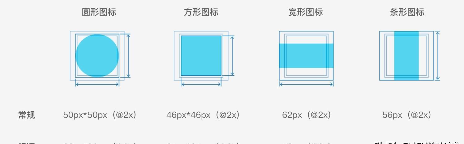

iOS 将移动设备纵向模式下的标签栏称之为常规型、横向模式下的标签栏称之为紧凑型。图标大小规范与示例标注分别见以下图:

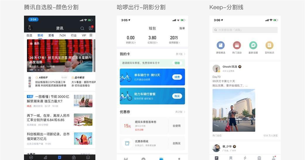

缺少视觉分割会让用户分不清标签栏与内容界面,它们看起来会更像一个平级。对用户视觉区分内容主次其实是不友好的。
为了帮助用户进行标签栏与内容区域的视觉分割,iOS 的标签栏是带有毛玻璃效果的,虽然这会消耗一部分运行性能,但国内许多应用程序还是沿用了这个效果。
△ 标签栏毛玻璃效果
安卓原生是不支持毛玻璃的,所以 Material Design 建议使用颜色分割。当然,国内的众多应用程序,也早已探索出了许多其他的视觉分割形式。
