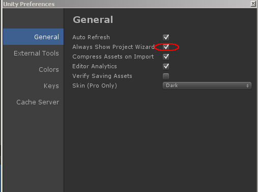

1.如何同时打开两个UNITY3D项目。
有时候需要对比,或者需要添加另一个项目的某资源到目前项目,同时打开两个项目看起来会比较明了。如果直接打开的话,发现它说有重复项目已经被打开而提示错误不能打开。
此刻就需要设置一些unity preferences了,从edit处打开。勾上下图红圈圈就可以了,always show project wizard(打开项目前永远显示项目向导)。选完这个之后每次打开就会让你选择项目路径了。
如果需要同一个项目打开在两个UNITY3D的话,那么需要下载不同版本的UNITY3D。

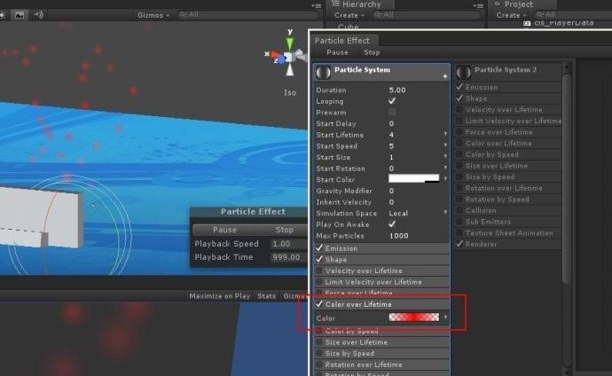

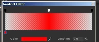

12.关于粒子的淡入和淡出
如下面两个图,在粒子系统的面板中,有COLOR OVER LEFTTME,里面可以拉多个透明度的点。
