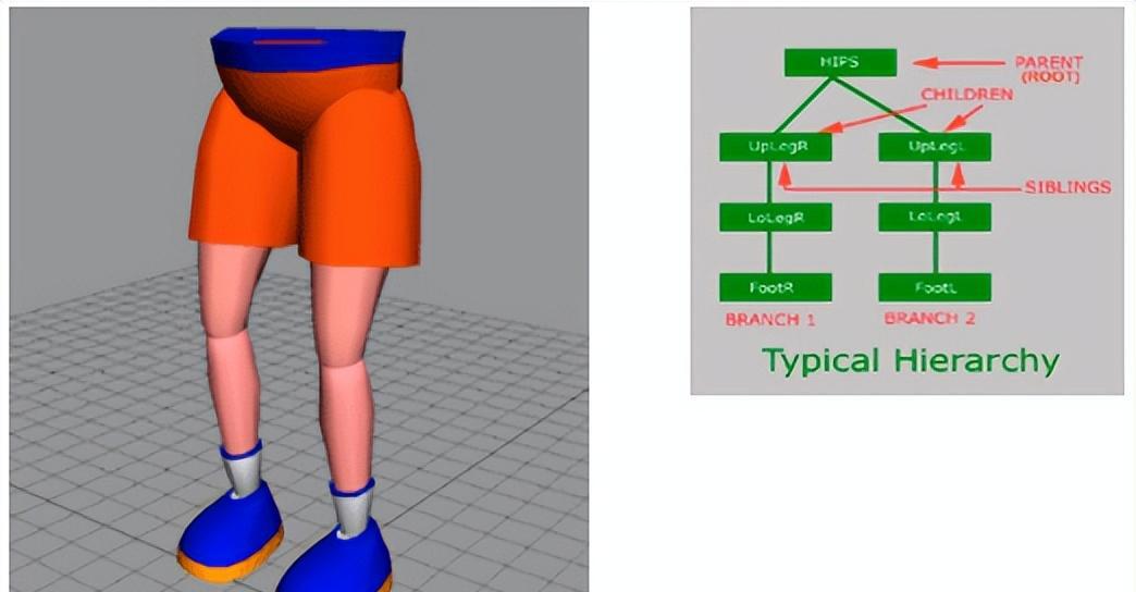

要了解反向运动学,了解基本层次结构和正向运动学很重要。 除了直接的目标到目标变形之外,动画师几乎总是使用一种或另一种层次结构来为他们的角色制作动画。 层次结构是父子兄弟关系。 将一个对象指定为另一个对象的父对象或子对象的过程通常称为“父子关系”,有时也称为“分组”。 在人腿的情况下,大腿的父项是臀部,小腿是大腿的子项,脚是小腿的子项。 右大腿与左大腿具有同胞关系,两者都是臀部的子代,见下图:
正向运动学的基本下半身设置和层次结构

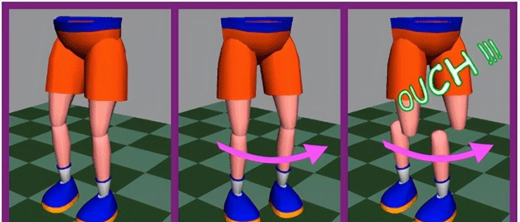

使用正向运动学和基本层次结构的动画看起来很简单——直到你的角色必须做一些事情,比如走路时脚不能滑过地板,或者在原地不动,同时转动她的身体向后看。 在这些情况下,你有两种选择,但两者都不美观:
  • 旋转整个层级(让脚无用地滑动)。
  • 仅旋转层次结构的顶部(臀部),将其他部分留在后面(观看起来非常痛苦)。
这种情况下,正向运动学(和你的角色)就会分崩离析。 放置行走角色的脚几乎是不可能的,因为对于层次结构底部的对象来说,最困难的事情就是在其上方的对象移动时保持在一个位置。 稳定的幻觉实际上需要不断调整。
基本层次结构和正向运动学的困难在于,当你转动整个层次结构时,脚会滑动。 脚踏实地,结果可能会很痛苦。

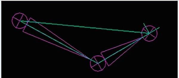

上图中,骨骼通常在根端附近描绘得更宽,而朝向效应器描绘得更窄。 由“肘”弯曲、肩顶和手腕形成的绿色三角形表示肘部的旋转平面。 调整该平面以允许肘部向外摆动。
骨骼链最底部的链接通常称为目标或末端执行器(请注意,这些名称在不同的程序中可能有不同的含义)。在分段模型的情况下,你的角色的“肉体”,实际的四肢、躯干、头部等,然后是父母 到骨骼的最近骨骼(或关节)。 对于单网格多边形或无缝 NURBS 模型,你可以在底层骨架上“蒙皮”或“包裹”模型。

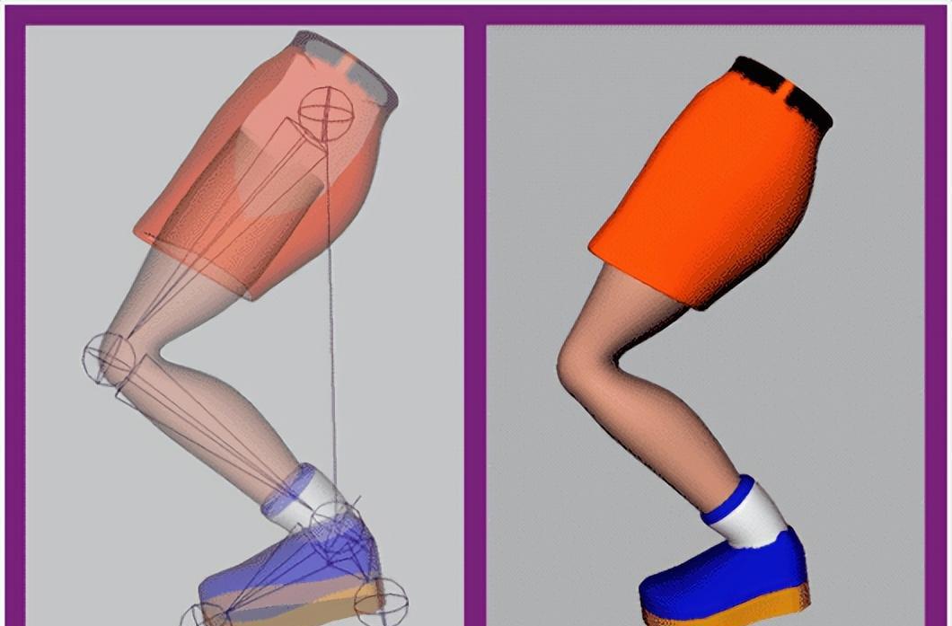

当几何体被“蒙皮”或“包裹”时,表面控制点由离它们最近的骨骼控制
上图中, 当骨骼共享对表面的控制时,非常平滑的褶皱和弯曲是可能的。 但即使表面变形不是你想要的结果,骨架也非常适合将分段模型固定在一起,它们的关节为所有这些部分提供了自然的枢轴点。

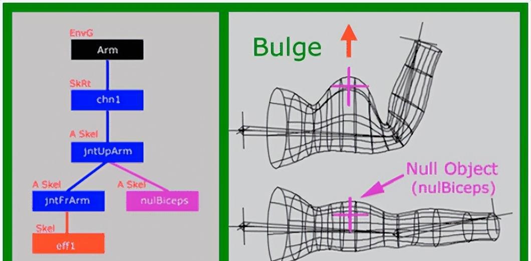

为了简洁起见,我们在这里将所有这些对象称为“空值”。 这些空值可以缩放、旋转或平移,同时移动角色网格的控制点。 这种技术通常用于 Softimage 3D 中,用于肌肉隆起和胸部扩张等。
简单的 Softimage 3D* 肌肉凸起设置
上图中,肌肉凸起设置使用直接作为骨骼层次结构父级的“空”对象(紫色对象和框)。 零值的平移、旋转和缩放会影响肌肉的位置和凸起,并且很容易通过表达式与肘部旋转联系起来。 左侧示意图中的黑框将手臂几何体显示为该系列的父级。 蓝色框是根关节、肘关节和腕关节,它们在它们之间旋转“骨骼”。 请注意,在 Softimage 3D 中,关节是可选对象,而骨骼不是。 在 Softimage XSI* 中,两者都是可选的。

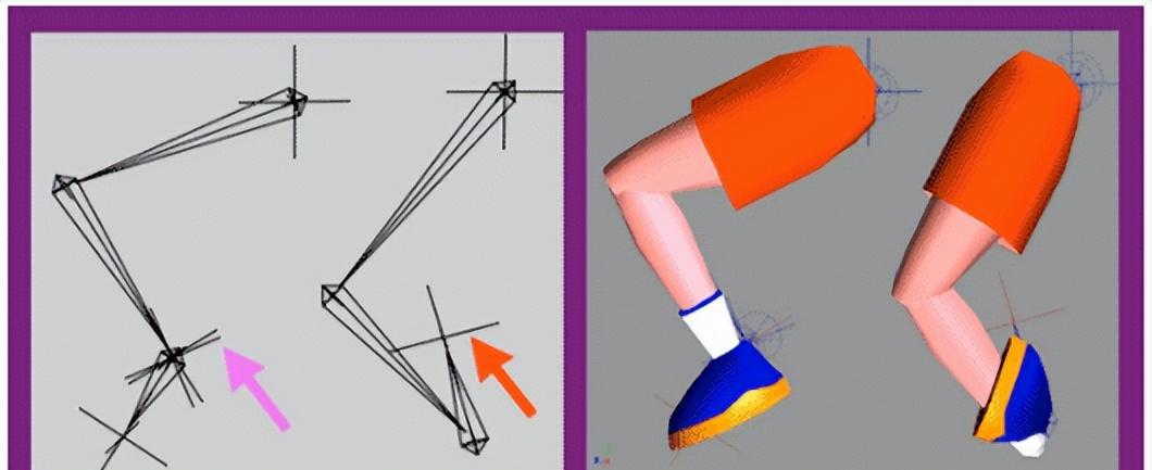

在由 IK 控制的链中,两个链接相当简单,但脚代表第三个链接。 你如何处理增加的脚? 在 Softimage 3D 中,脚踝实际上是两个东西:腿链的末端和脚链的起点。 要将这两者放在一起,你需要将脚链设置为腿链末端执行器下方的父级或使用“约束”。 我们稍后会讨论约束。 下面说说为什么一个chain在两个link之后很难用IK控制。
严格来说,IK 控制的链是由链的最底部的链接或关节控制的。 底部关节或末端执行器的任何移动都会将每根骨骼旋转一定程度,一直到层次结构的顶部。
考虑一条有两条腿骨(大腿和小腿)的链条,其中脚踝是底部关节和末端执行器。 将脚踝直接向上推会导致膝盖弯曲和大腿在臀部处旋转,这是一个相当简单的动作。 让我们添加另一个链接:脚的骨骼。 同样的推动,这次是用脚掌上的末端执行器,现在导致脚踝弯曲、膝盖弯曲和大腿在臀部的旋转。 但是每个关节弯曲的顺序和每个旋转的量都会有很大的不同,只需稍作调整,使得这种设置难以控制。
上图中,尽管存在更多骨骼时变形会更平滑,但最好将这些骨骼的实际 IK 控制分解为不超过两个链接的链。 在 Softimage 3D* 中,最左边的设置(紫色箭头)有一个单链节脚链,它是双链节腿链的父级。 此设置为你提供了脚踝上的末端执行器和脚趾上的另一个末端执行器。 这比在三节链上只使用一个末端执行器更可取。 通常在 IK 中,使用更多的骨骼意味着更少的控制。
两块骨头的直观、易于控制的运动在三块或更多骨头上完全乱七八糟。 这就是你会在典型的 Softimage 3D 骨骼设置中看到许多链作为父级或约束在一起的原因之一。 您可以在此处查看软件中的 IK 解决方案。 尽管需要创造性地使用约束和父子关系,Softimage 3D 还是为 3D 人物动画提供了可靠的 IK 解决方案。

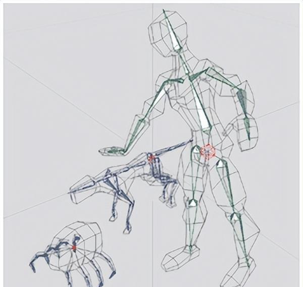

IZWare(前身为 Nichimen)动画软件自 Walt Disney 的 Tron* 以来一直在幕后工作,并以其多边形建模包而闻名。 IZWare Mirai 是“现成”动画包领域的新成员,可帮助新手角色动画师立即开始制作动画。 这是因为 IZWare Technologies 预先做了很多工作。 Mirai 不仅可以像在 Maya 中那样创建完整的分支骨骼,它还提供了现成的骨骼,非常适合许多角色情况(包括人类、狗甚至蜱虫)。
一个男孩,他的狗,还有一只巨大的蜱虫!

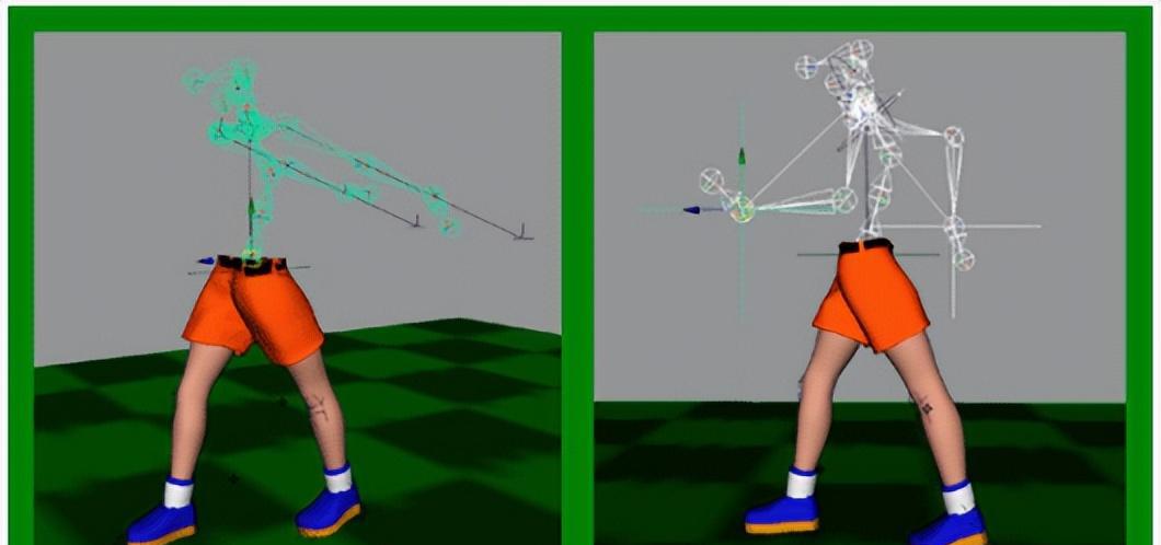

好吧,你构建了你的骨架,你正在使用 IK 来控制他的脚并让它们保持在地板上。 你还在他的手上使用了 IK。 他向前迈出一步,注意他的手臂发生了什么变化。
上图中,IK 中末端执行器的位置在世界空间中设置关键帧,而不是参考父级的位置(如在简单的层次结构中)。 这实际上是使用 IK 放置一只脚如此容易的原因 - 但它不适用于手腕位置,这需要与骨架相关联。 简单的解决方法是将手腕末端执行器约束为空对象或定位器(右图中的十字准线),然后将这些定位器作为父级返回到层次结构中。
这就是约束的来源。事实证明,直接对末端执行器设置关键帧几乎不是一个好主意。 这样做实际上会导致您在 IK 中发现的大部分问题,并且会阻止您的角色完成您在故事板上精心绘制的许多漂亮动作。
