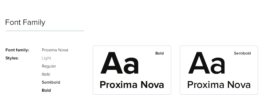

字体是设计中必不可少的考虑因素,不同的字体气质不一样,并且不同场景下带给人的感受也不一样。所以需要在设计的时候考虑到字体的设计效果,然后在设计规范中注明。
以下引用的是Retail Banking Service UI Style Guide中的字体规范,在定义字体名称的同时也定义了字体的风格,并且添加了不同字体风格的预览效果,常见的字体风格有:Light、Regular、Italic、Semibold、Bold。

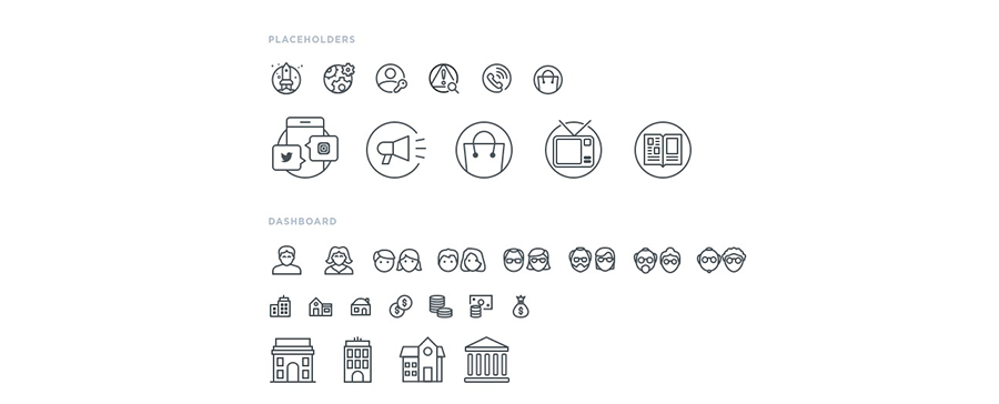

图标是重要的软件标识,在设计资源中是最重要的模块之一。在软件产品中甚至可能每个页面都存在图标,图标除了美化的作用以外,还有着明确指代含义的计算机图形。
具体分为以下三个作用:

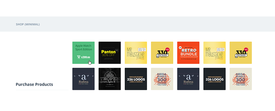

图片也是属于设计规范最重要的部分之一,按照用途分类整理图片资源,设计风格系统化。

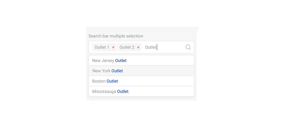

搜索框:
和输入框相同的地方是都需要聚焦然后输入内容完成操作,应该有为Normal、Active、搜索下拉状态、Error状态。

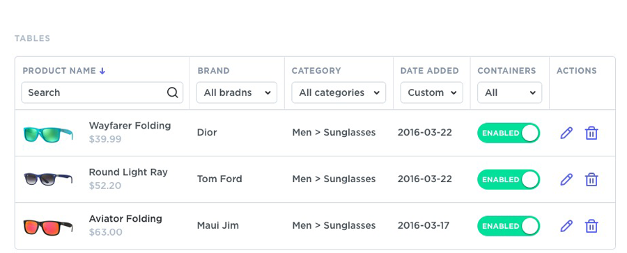

表格:
表格类信息居多,应重点整理表格样式以及文本颜色大小。

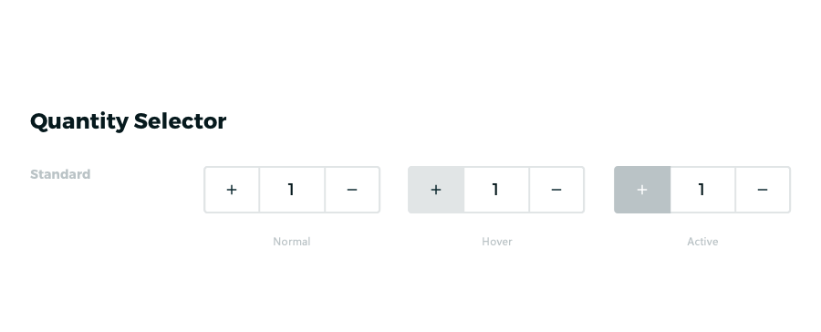

数字步进器:
数字步进器属于复合类型的组件,可以理解为按钮和输入框联动的组件,所以输入框和按钮拥有的属性状态,步进器都有。
