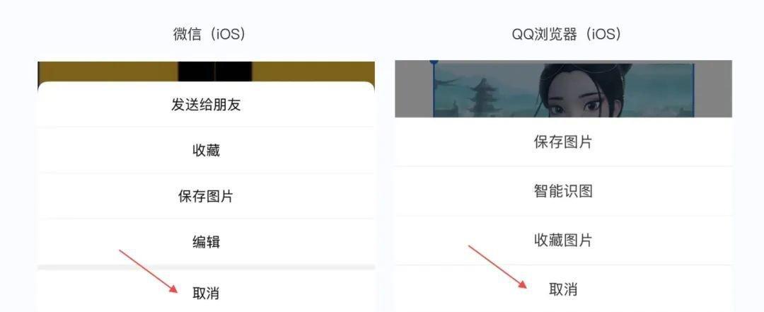

返回浮窗的UI表现:
iOS 手机只有一个“Home ”键,为方便用户退出浮层需要增加了“取消”入口。
而 Android 手机本来就有“返回”虚拟键,所以多做一个“取消”的意义性不大。

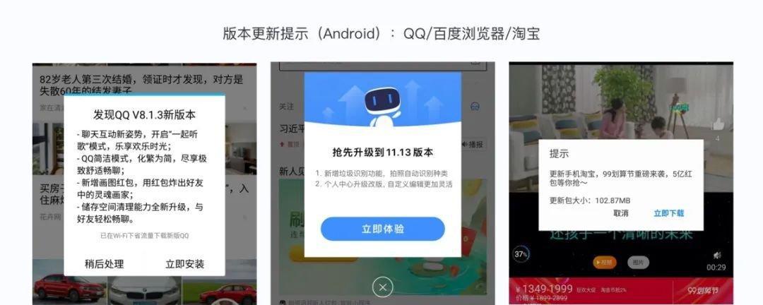

3. 软件更新方式的不同
Android :由于安卓的开源特性,当有新版本时都会提示用户更新,且每个产品内部都带有“版本更新”入口。
更新的方式可分2种:
引导更新:弹出提示让用户更新 APP ,用户点击「更新」按钮前往应用商店更新、或者在当前页面更新并显示下载进度。
强制更新:也是先提示用户更新,只不过用户点击「更新」按钮,即调起软件安装页面。
iOS :而 iOS 端出于对用户体验的考虑,UI设计中IOS和安卓的设计差异https://www.aaa-cg.com.cn/ui/2574.html?gpf是禁止向用户提示版本更新信息的。这也是为什么绝大部分的 iOS 产品,都是没有“版本更新”入口的原因,即使有,点击了也直接跳转到 App Store 查看版本情况。

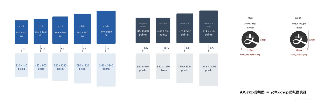

4. 切图标注
XHDPI对应的是安卓2倍图,XXHDPI对应的是安卓3倍图,iOS的3倍图和安卓的XXHDPI是一样的。
iOS用375*667px做设计,有些也用750*1334px,原因有3点:
①开发同学不用换算,直接采用1倍图就可以
②sketch切图时导出更加方便
③极大提高了视觉还原和其他机型的适配
安卓用1080*1920px做设计,原因有3点:
①从中间尺寸向上和向下适配的时,调整幅度最小,最方便适配
②大屏幕时代依然以小尺寸作为设计尺寸,会限制设计师的设计视角
③用主流尺寸做设计,极大提高视觉还原和机型适配

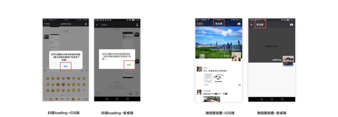

loading
iOS的loading自定义更加常见、个性化强,安卓很多都是用系统自带的(转圈的那种),主要是考虑开发成本。

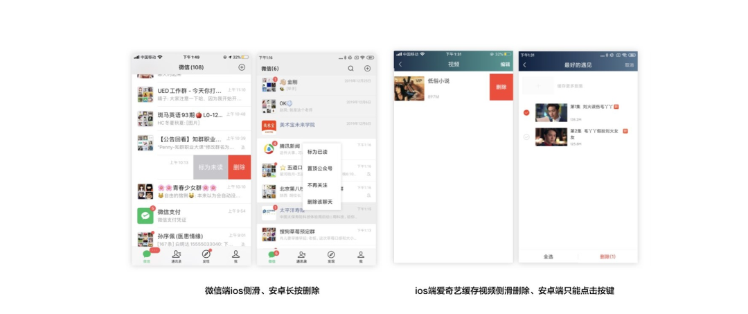

1. 长按侧滑删除
信息列表的侧滑,在iOS中是很常见的操作,但是在安卓更习惯长按,如果改成侧滑删除,会增加用户的理解成本。
