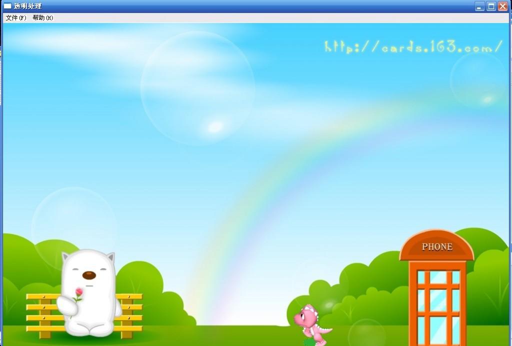

现在开始编写程序:
在VS2008中新建Win32程序,使用VC默认的框架。
<..代码内容请参阅图片..>
