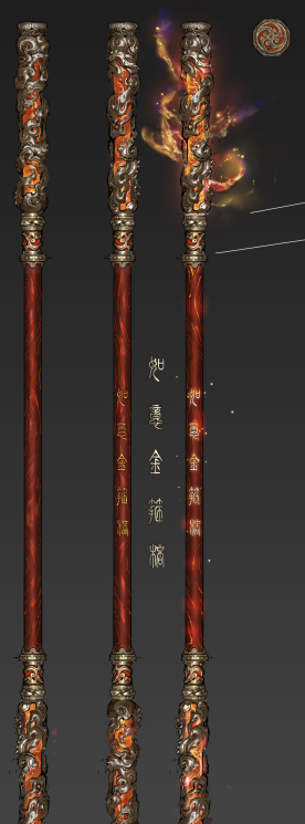

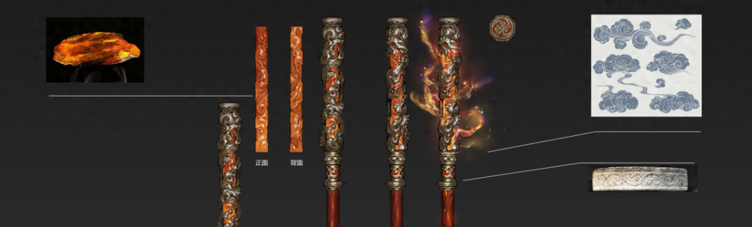

在设计过程中,我们注重保持金箍棒的原汁原味,同时赋予其高级尊贵感。我们专注于简单明了的设计,避免特效过于繁杂。最终呈现出的效果简约大方,让武器更具生机感。
材质特效是关键,通过细致的材质处理和一波一波的呼吸感,体现了棍子中心的能量发光。
流动材质特效
为了实现熔岩流动效果,采用顶点偏移方式,展现溶出的效果,使整体特效更加生动。

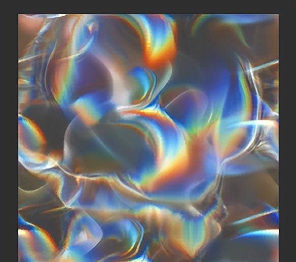

材质贴图的特别之处在于添加虹彩贴图,让火焰更加绚丽,充满细节感。

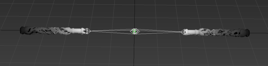

五情七灭阵是金箍棒专属技能,特效需展现出大圣的影子在轨迹上呈现。
特效制作强调模型的棍子和上半身,飞行轨迹突出速度感,加入拖尾效果。
