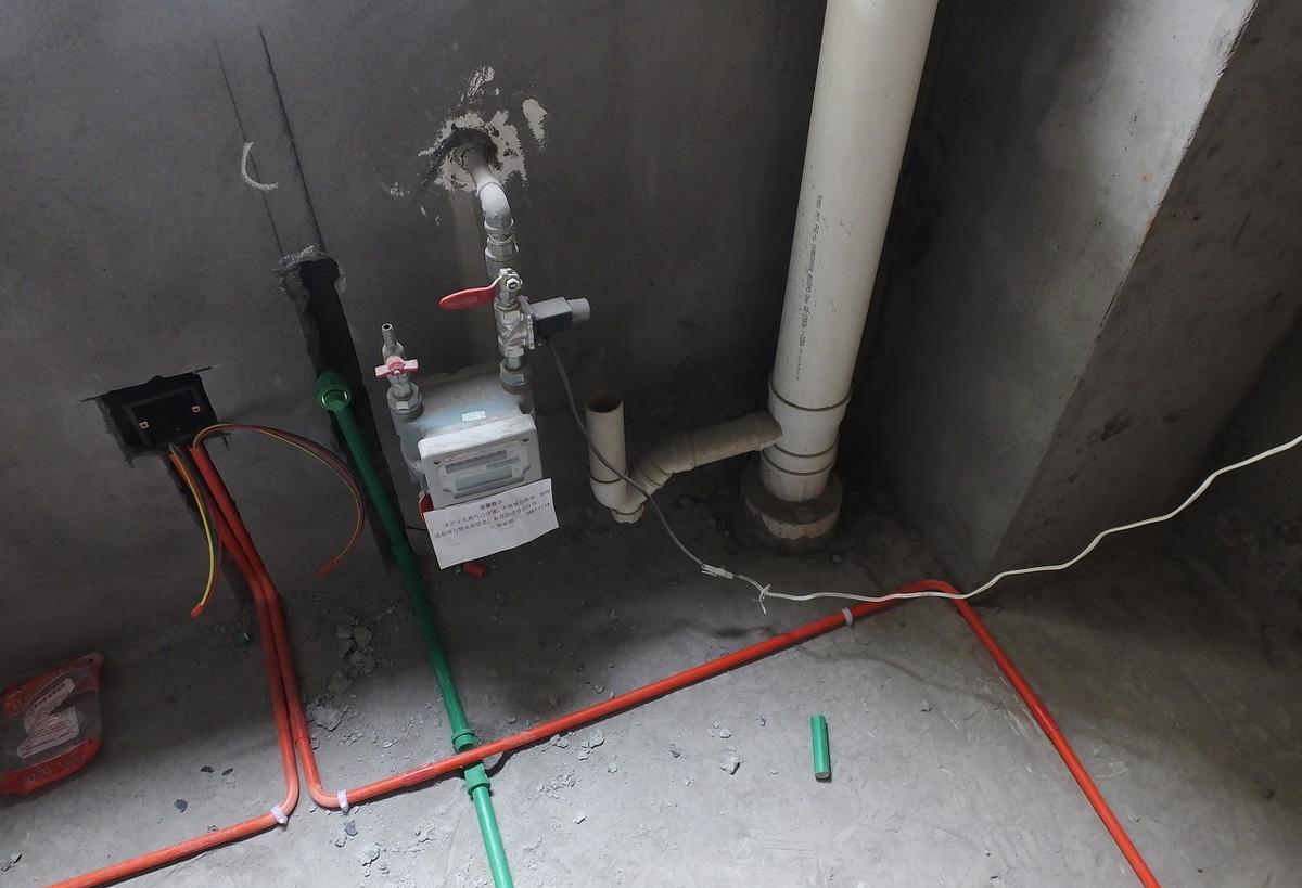

2、水电改造
热水管道和冷水管道务必分开铺设;热水管道最好外包一层保温材料;尽量缩短热水管输送的距离;卧室天花灯要考虑双控开关;所有插座的位置必须提前规划好,考虑将来是否会有家具摆放。

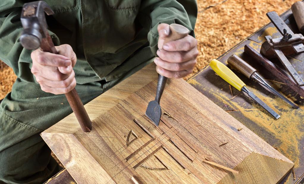

3、木工
存放木材时要远离墙壁,尤其是在潮湿的季节,以免木材发霉!吊顶设计尽量简单,否则容易积尘难以清理!铺设地板之前要确保地面平整,否则后期地面会不平整!

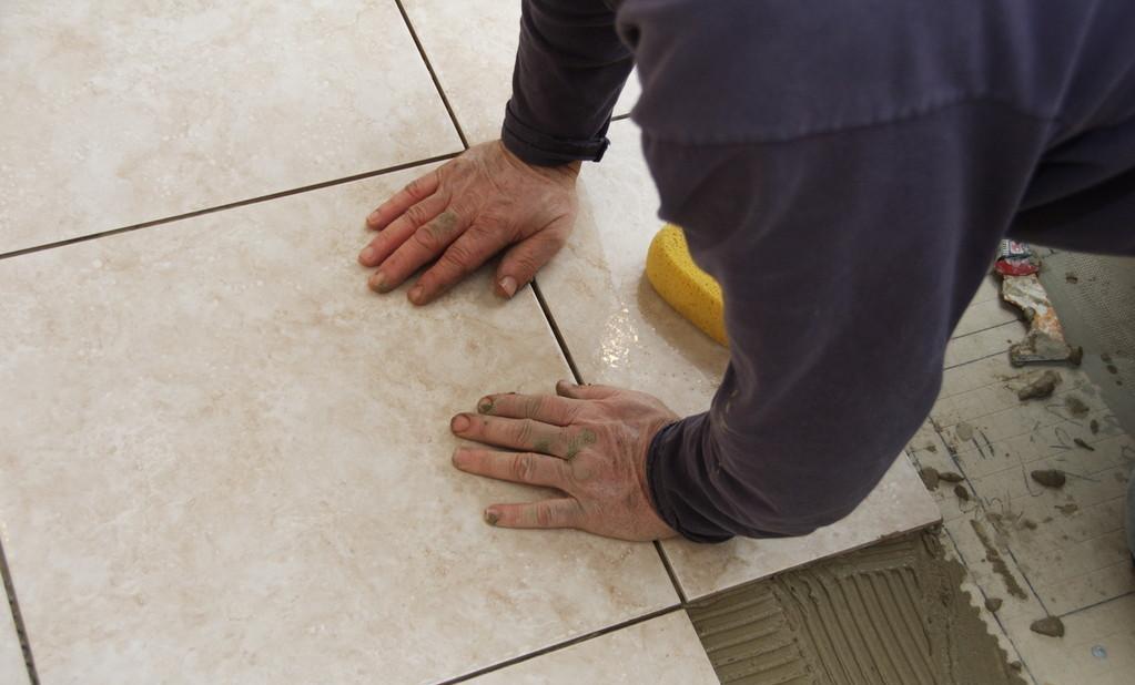

4、贴砖
贴砖时一定要使用优质的腻子,贴完后要再做一次防水处理哦!

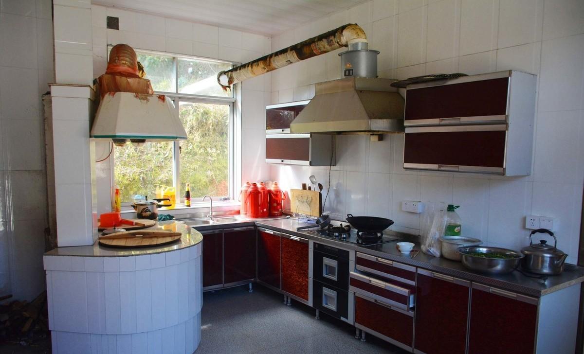

6、厨卫吊顶
厨卫吊顶要搭配一致,否则时间久了,油烟机的油滴会滴到吊顶上,再顺着吊顶滴到地面,这样的情况可不好看!厨房的管道要整齐有序,方便日后检修和维护!

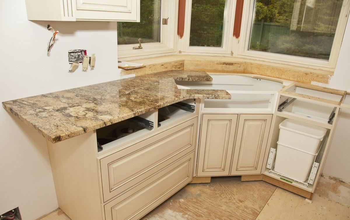

7、橱柜安装
记得预留冲水坡道哦!台面和台盆的高度不要不一致,注意符合人体姿势!

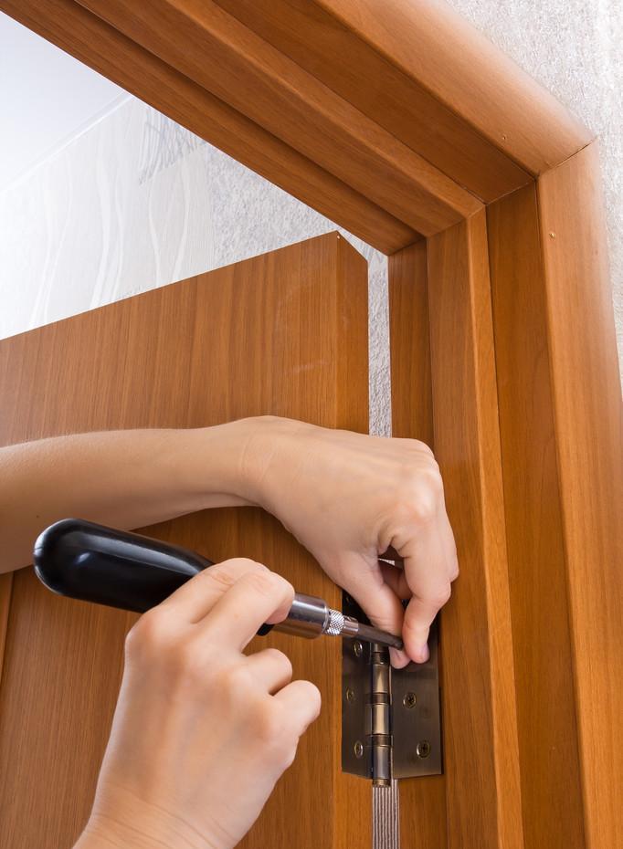

9、门安装
安装踢脚线一定要在先!在安装门前,务必安装好踢脚线!没安装好踢脚线,后续安装门时可能会发现问题很多,让人很头疼!
