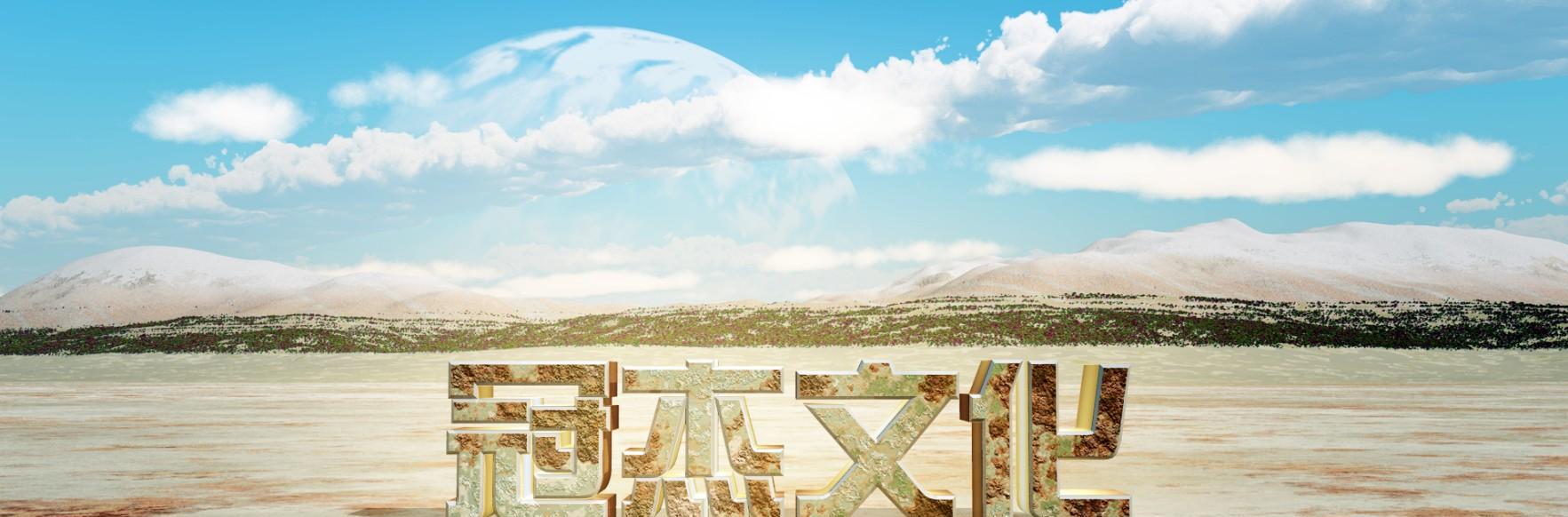

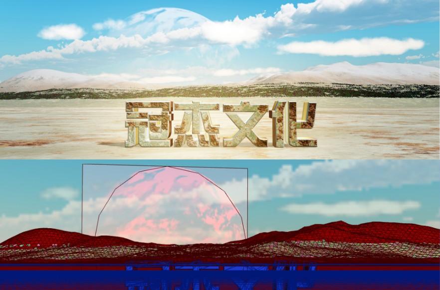

1、熟练操作三维及特效合成软件,对于软件,笔者认为每个类别只要掌握一个,对于百万级别以下的小项目就够了,再大的项目基本都是由团队制作完成的,上图是我们测试的一个项目场景,主要是由三维软件Cinema 4D和景观软件Vue完成的,上面的文字仅仅是自己的一点点小私心而而已。这幅图片只是初步的测试。我们下面罗列一下必须掌握的软件,三维软件Maya、Cinema 4D、Max任选一样,特效合成软件以Nuke和AE为主,当然平面软件PS和AI也是必备的。其中还涉及大量插件要根据您在实际工作需求学习使用。

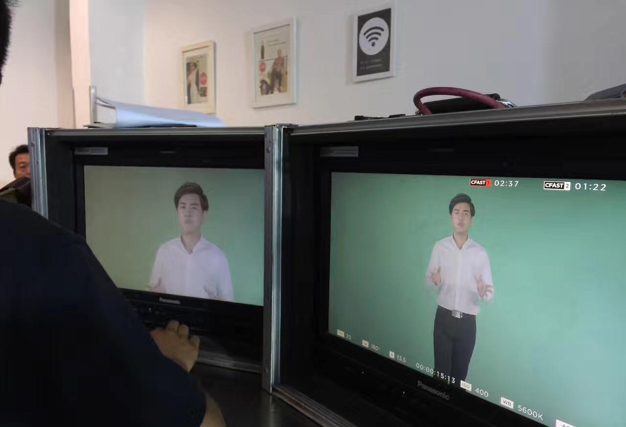

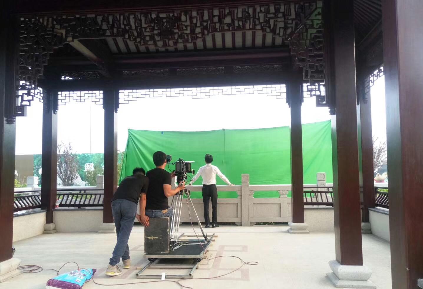

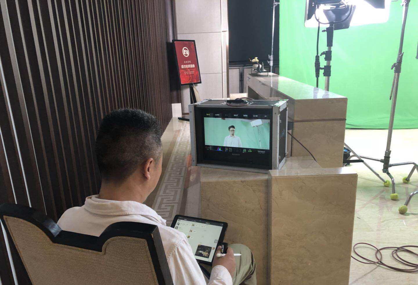

2、后期合成的好坏最关键的问题在于现场拍摄的情况和特效导演的工作是否到位,正常情况下特效导演在满足剧情的情况下对需合成和镜头拍摄有强悍的指导工作,小到换到天空,大到绿屏重新置景。但对于小成本的影片来说,现实的情况很糟糕,很多情况下现场没有特效导演,需合成的画面连最起码现场使用什么样的镜头都没记录,还有跟踪点打不到位,这都给后期合成带来了很大的难度。因此有一个专业度强的前期拍摄团队也非常重要。
