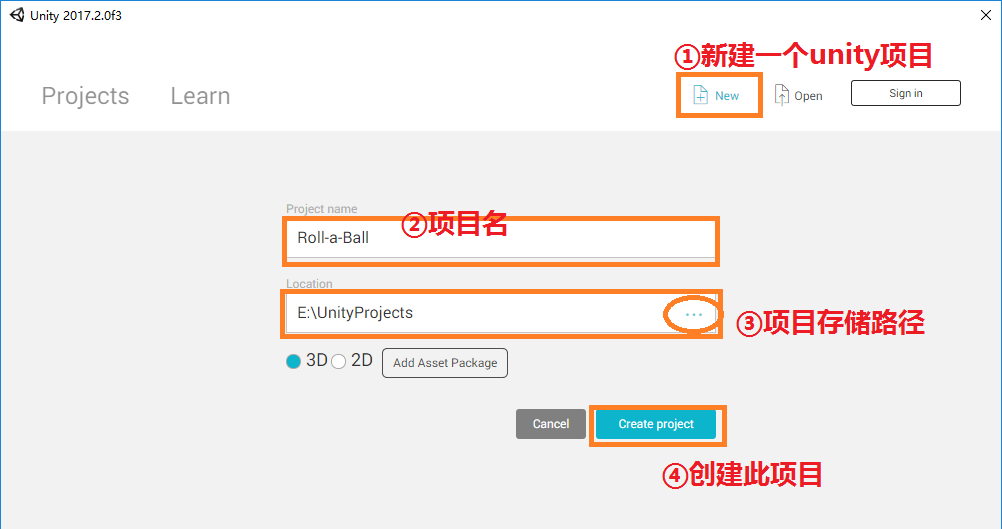

双击打开桌面上的Unity图标,点击右上角的“New”新建一个Unity Project,填好项目名及选择路径,再点击“Create Project”按钮来创建项目。

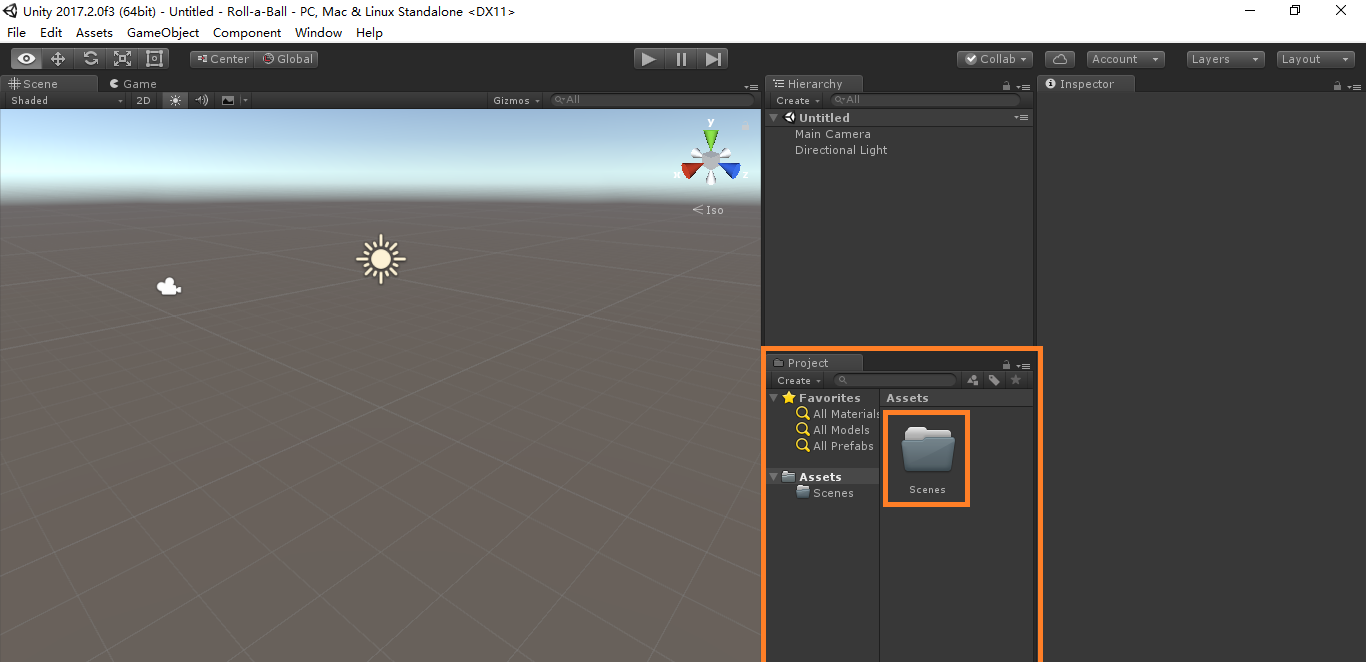

在“Assets”目录下新建一个文件夹“Scenes”用来保存“场景”,创建方法是在“Project”窗口中的“Assets”目录下右键“Create”→“Folder”,并将其重命名为“Scenes”。

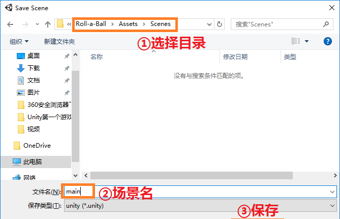

在键盘上使用快捷键“Ctrl+S”保存“场景”,填入场景名,点击“保存”

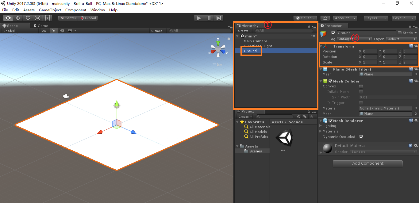

在“Hierarchy”窗口下右键“3D Object”→“Plane”,将其重命名为“Ground”,也就是“地面”的意思,然后在“Inspector”窗口下找到“Transform”组件,按照下图填入相应的数据

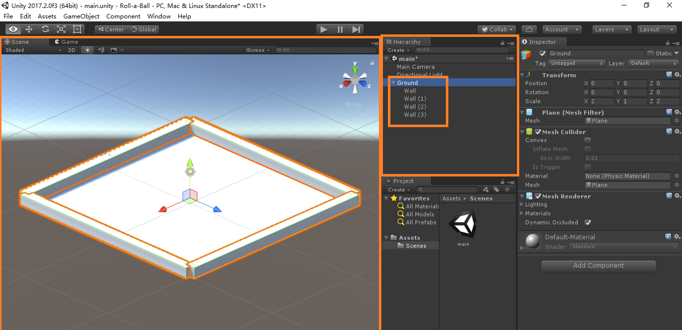

选中“Hierarchy”窗口下面的“Wall”游戏物体,按三下快捷键“Ctrl+D”,这样就能复制出另外三个“墙”(整个场地的四面都要有墙)
选中“Wall (1)”,将其“Transform”组件的“Position”属性改为“X=10”;
选中“Wall (2)”,点击“Transform”组件最右边的“设置图标”,选择“Reset”,再将“Scale”改为“X=20”,将“Position”改为“Y=0.5,Z=-10”;
选中“Wall (3)”,点击“Transform”组件最右边的“设置图标”,选择“Reset”,并将“Scale”改为“X=20”,将“Position”改为“Y=0.5,Z=10”。
然后全选所有的“Wall”(从“Wall”到“Wall (3)”),并将它们拖放到“Ground”下面,此时效果如下图:

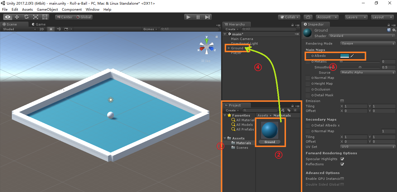

在“Assets”下新建文件夹“Materials”,用来存放“材料”。随后定位到“Materials”文件夹下,在“Project”窗口下右键“Create”→“Material”创建材料并重命名为“Ground”,选中“Ground”并在右侧“Inspector”窗口下选取一个你喜欢的颜色,最后将材料“Ground”拖到“Hierarchy”窗口下的游戏物体“Ground”上应用此材料。

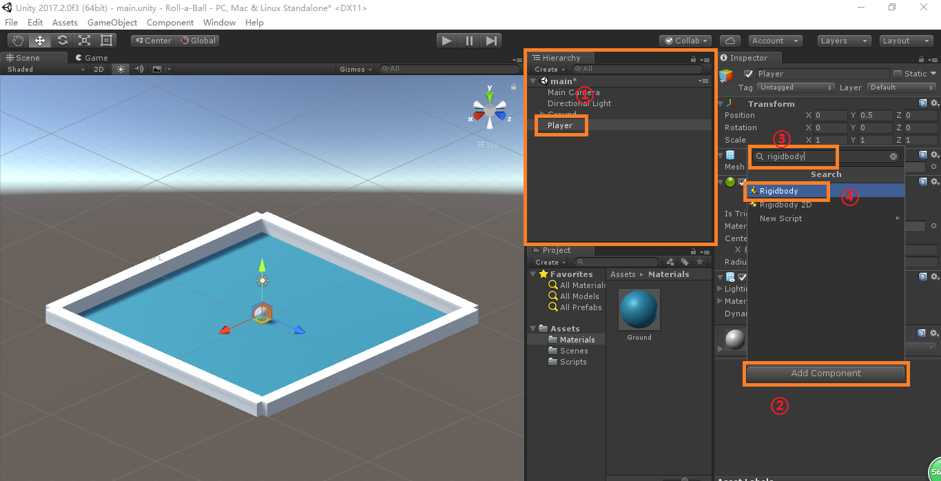

想要控制小球移动,首先得为小球添加“Rigidbody”组件。步骤如下:首先选中“Player”,然后在右侧点击“Add Component”按钮,再在搜索框中输入“Rigidbody”,然后选择“Rigidbody”

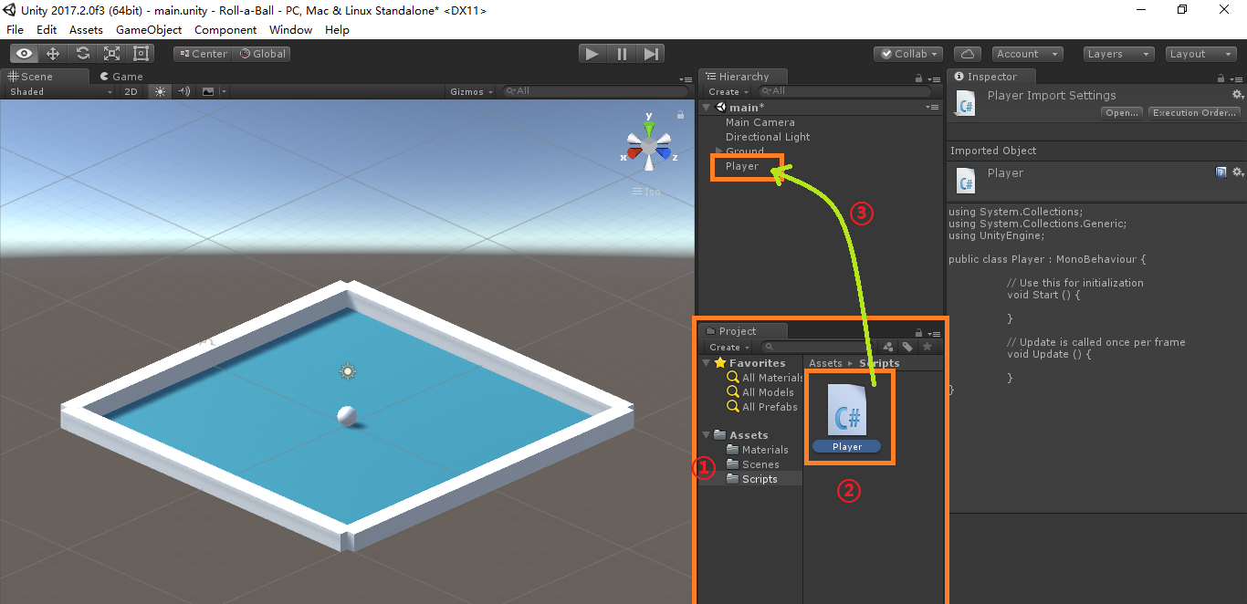

随后在“Assets”目录下创建一个名为“Scripts”的文件夹,定位到此文件夹下,右键“Create”→“C# Script”,并将此脚本命名为“Player”,然后将其拖入游戏物体“Player”中
双击“Player”脚本,它会打开代码编辑器,将“Player.cs”文件的内容修改如下:
