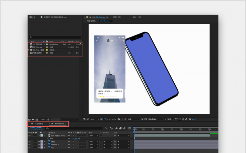

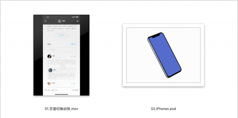

在进行课程之前,你需要准备一个经过Ae或者Principle制作好的视频文件,还有一个iPhone X的模型PSD源文件。

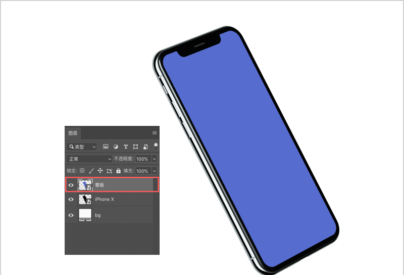

请注意:iPhone X文件至少需要两个图层:一个是iPhone X模型层,另一个是遮罩层。你可以将图层格式转化为智能对象。
教程开始

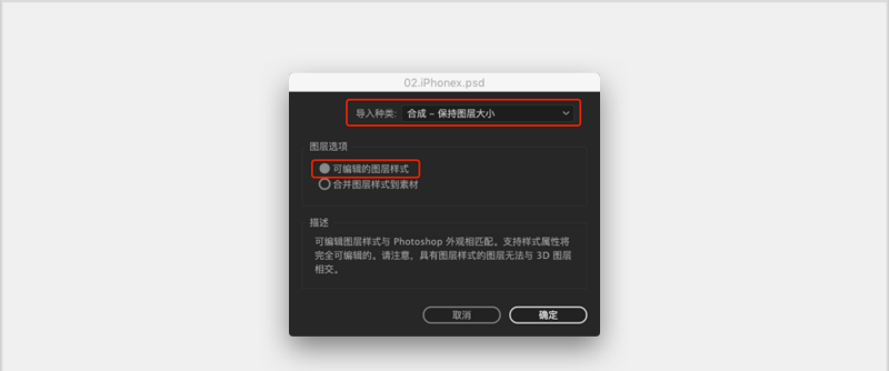

第一步:导入视频文件和iPhone X模型,记得选择“合成保持大小”,这样可以保持图层不被合并。

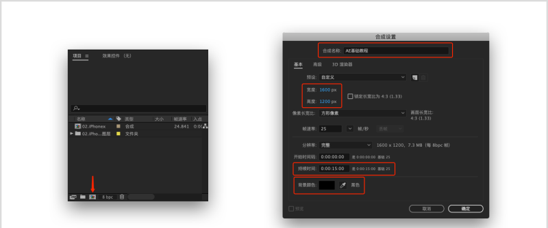

第二步:新建合成,根据需求设置合成的名称、大小、持续时间和背景色。

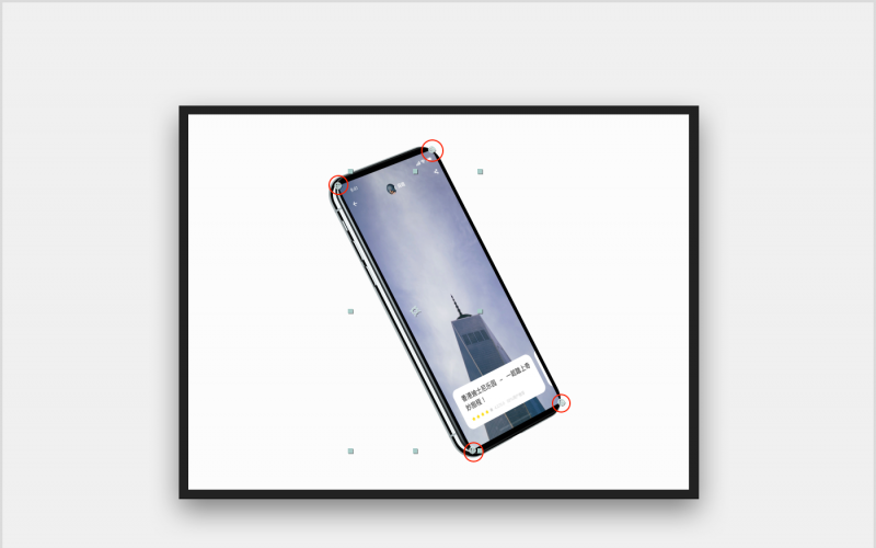

第四步:选中视频图层,使用效果-扭曲-边角定位效果,将四个角与屏幕四个角对齐。
小技巧:如果圆角对齐困难,可以让视频边与遮罩边平齐。

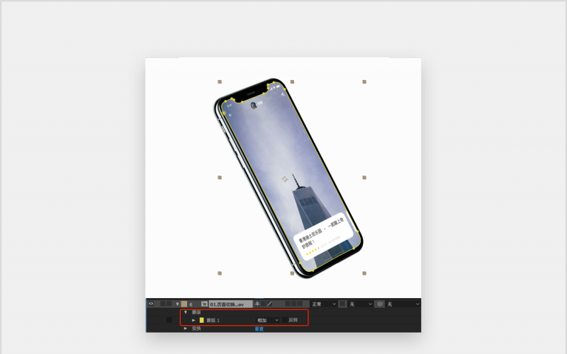

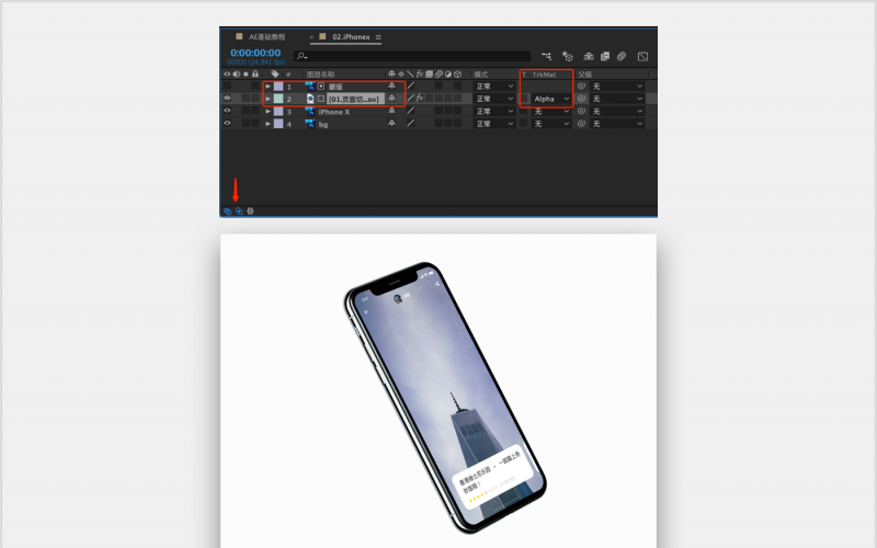

第五步方法一:将遮罩层移动到视频层的上方,点击TrkMat栏中的"Alpha遮罩蒙版",完美匹配!
小技巧:如果面板栏没有”TrkMat”,请检查左下角”转换控制”按钮是否点亮。

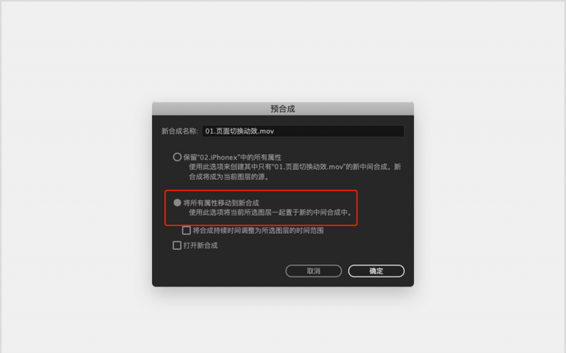

方法二(供知识点学习):选择视频层-右键-新建预合成-选择”将所有属性移动到新合成”。
使用钢笔工具绘制路径,完成蒙版,达到完美匹配效果。
