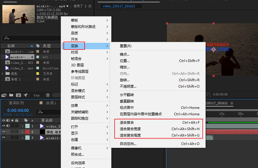

1.将素材快速调整到合成大小:右键选择素材所在的层,选择transform,调整到合成高度和宽度。

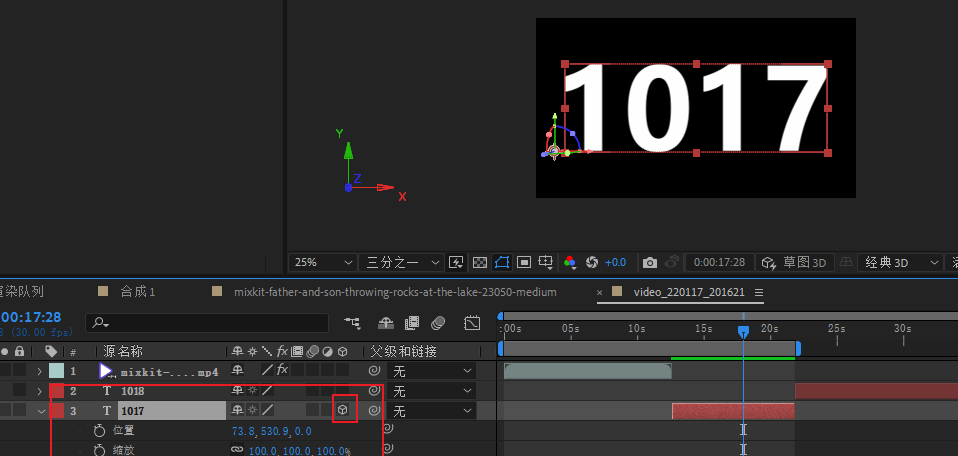

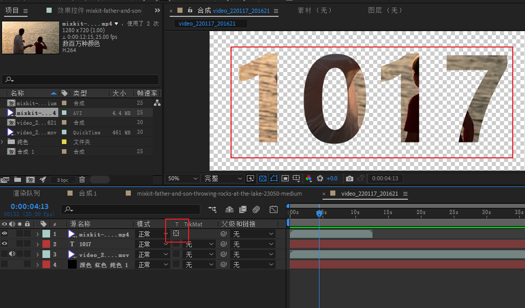

2.快速制作字体蒙版:选择字体和图片素材,将图片放在上面,点击T快速制作文字蒙版。

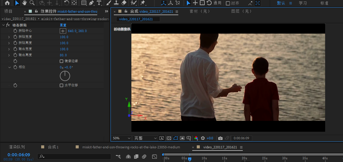

3.快速制作电影黑边效果:利用AE特效中的Stylize中的Motion Tile,修改输出的高度即可。

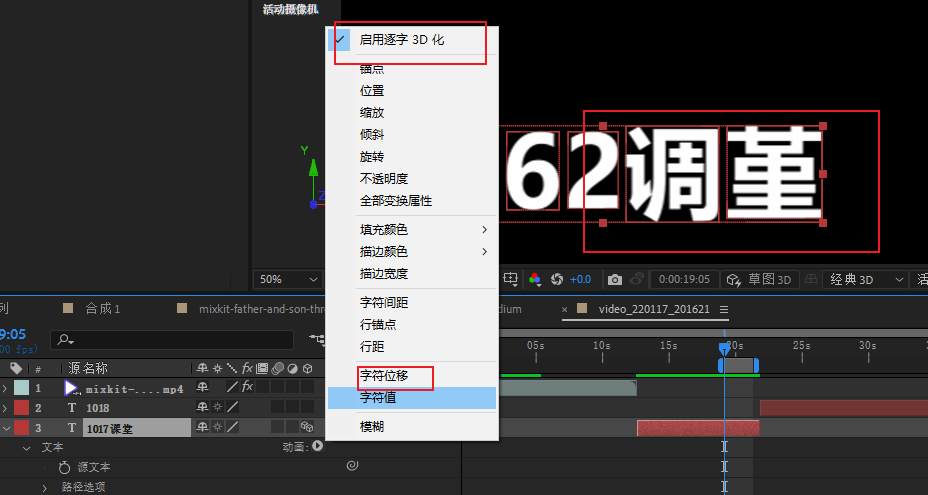

字符位移:制作乱码变成文字的效果。

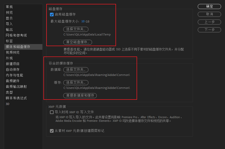

6.修改AE磁盘缓存及媒体缓存位置:编辑选项卡-首选项-媒体缓存,修改磁盘缓存大小并更改位置,同时修改媒体缓存位置,将其更改为除系统盘的其他盘,并定时清理。

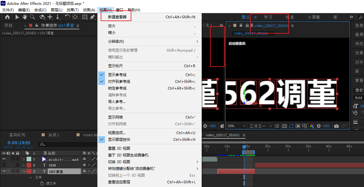

7.视图查看器:视图选项卡-新建查看器,可以快速看出修改的效果,不用再进入到合成中查看。

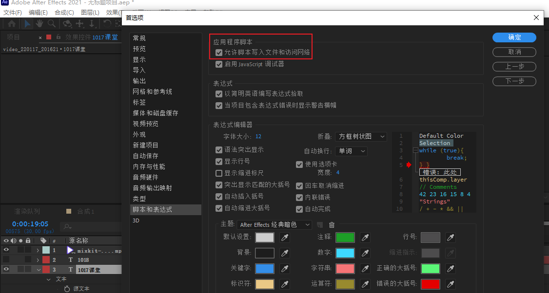

8.脚本及插件推荐:安装脚本时,点击编辑-首选项-脚本和表达式,勾选允许脚本写入文件及连接网络;

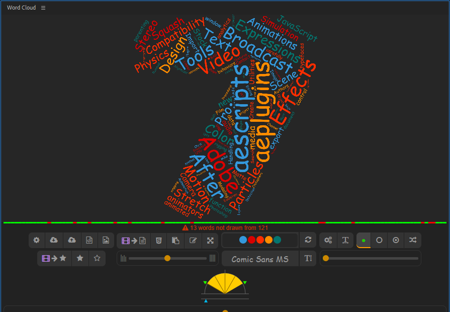

TypeMonky制作倒鸭子文字特效;Word cloud制作词云效果,如果点击无反应,下载安装aescripts + aeplugins zxp installer即可解决。
词云

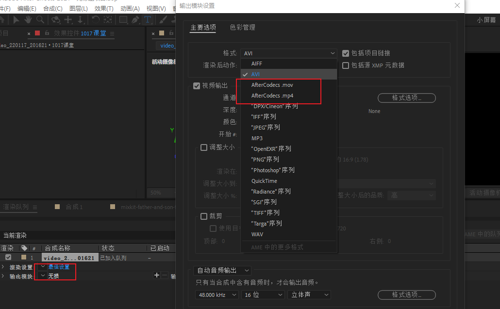

AE渲染输出Mp4格式视频:安装AfterCodecs插件,同时添加自己常用的输出格式模板,方便以后使用。
