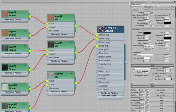

2. 材质纹理
每种材质我基本上都使用了漫反射、凹凸和反射地图。有时候,如果材质比较复杂,我会使用混合材质。以下是一些场景中使用的材质设置:
接下来是一些材质设置的展示图:
而一些人要求设置的木地板材质如下:
